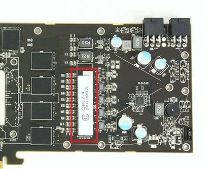

Ist der Thermalright VRM-R5 mit einer HD6950 kompatibel?
Wenn ja, auch kompatibel in Verbindung mit dem Arctic Xtreme Kühler?
Vermutlich nicht oder?
Nein der Passt nicht, die Bauteile sind bei der HD69xx zu hoch, entweder müsste man den VRM-R5 bearbeiten oder Kupferplättchen auf die Spannungswandler legen damit der Kühler höher kommt.
Das was du da in den Screen rot eingezeichnet hast sitzt bei meiner 5850 aber an genau der gleichen Stelle und der R5 passt da wie angegossen drüber. Wichtiger dürfte eher die rechte Seite der SpaWas sein, ob da nicht noch irgendwelche Bauteile stören.
Nein Nein Nein:motz: Lesen:wink:
die Bauteile sind bei der HD69xx höher als bei einer HD5850 somit liegt er dann auf dem Bauteil auf und hat kein Kontakt zu den Wandlern.
Doch, doch, doch! Richtig ausdrücken und passenden 6950 Screen dazu posten! :p
So schauts jedenfalls bei mir aus und wenn der neue R5 drauf geschraubt wird werd ich die Höhe mal nachmessen.
edit: Sind eure 69er überhaupt im Referenzdesign? Also mit AMD Logo auf der PCIe Steckleiste?
Bei mir ist kein Logo auf den Steckern ;) Hab ich noch nie gesehen ;)
