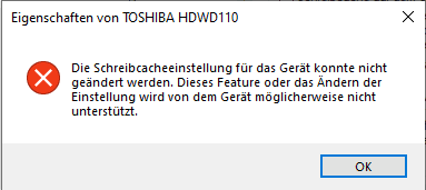

Der Schreibcache der Festplatten kann nicht aktiviert werden.

Ich weis nicht woran es liegt. Aber der Schreibcache kann nicht aktiviert werden. Womöglich weil die HDDs als Tragbare Geräte behandelt werden?
Ich hab zum Test eine 1TB Toshiba P300 neu bestellt und formatiert, bei der HDD war die Aktivierung möglich.
Auch nach langsamer Formatierung einer Festplatte lässt sich der Schreibcache nicht aktivieren.

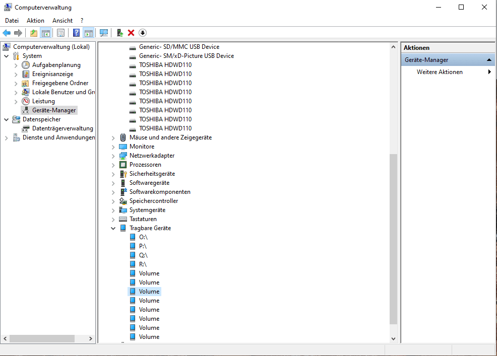

Wenn man den Treiber des Controllers installiert. Dann meldet das OS. Wählen sie eine Aktion für den -->Wechseldatenträger aus. Ich bin mir ziemlich sicher, dass es daran liegt. Dass die HDDs als Wechseldatenträger behandelt werden. Wie kann man das ändern? Zu intern/fest verbaut seitens des OS?
Auch wenn ich eine einzelne HDD an einen SATA-Port der Hauptplatine anschließe, lässt sich der Schreibcache nicht aktivieren.

Ja, das wird die Ursache sein.
Bei tragbaren Geräten meldet die Festplatte schon, das der Schreibvorgang abgeschlossen ist, wenn die Daten im Schreibcache angekommen sind. Würdest du jetzt das tragbare Gerät abstöpseln kann es zu Datenverlust kommen, wenn die Platte ihren Inhalt des Schreibcaches noch nicht auf die Platte geschrieben hat. Da hilft auch nicht das "Sichere Entfernen", denn das wartet nur auf die Meldung der Platte, das der Schreibvorgang abgeschlossen ist.
Deshalb ist die Aktivierung des Schreibcaches auf tragbaren Geräten keine gute Idee.
Aus ähnlichen Gründen ist auch bei RAID und Stripe Sets die Aktivierung des Schreibcaches der Festplatten keine gute Idee.
Will man da einen Schreibcache, dann sollte man einen Controller mit Cache nehmen, denn dann wird der Cache vom Controller kontrolliert.

Hab ich denn, dennoch die Möglichkeit die Laufwerke als intern/fest verbaut zu deklarieren, bezüglich des OS (Windows 10). Was dem auch so entspricht.
Zur Zeit hab ich kein Stripe-Set erstellt. Jede Festplatte wird als einzelne HDD erkannt und behandelt und ist als "Basis" formatiert.
Dennoch werden die HDDs als Wechseldatenträger behandelt und der Schreibcache kann nicht aktiviert werden.
Für die Ports des Mainboards kann man dies meist im BIOS einstellen, bei solchen HW Controllern geht dies entweder über deren BIOS, sofern die eines haben, was ich bei der Karte nicht vermute, die hat ja 4 SATA Host Controller mit je 2 Ports und einen PCIe switch drauf oder ggf. per Jumper.

Ich weis noch als ich das alte Stripe-Set (erstellt von einem Hardware-Raid-Cache - Controller) mit Mini-Tool-Partition Wizard, zerstückelt habe, nachdem ich den StarTech - Controller eingebaut hab. Da gab es irgendein Problem mit 1ner von den 8 HDDs. Zuletzt konnte ich dann alle formatieren. Nun denke ich, ich hab das Malör mit Mini-Tool-Partition Wizard verursacht. Dass die Software die HDDs als Wechseldatenträger definiert hat.
Mein Plan ist, ich benötige eine Software, womit man konvertieren kann. Von Wechseldatenträger zu internen Datenträger.

Es kann auch sein dass die ex-Hot-Swap-Flag noch aktiviert ist. Womöglich hat die einer der ex-Hardware-Cache-Controller aktiviert (meine Absicht war es nicht). Ich versuche die Flag mal zu disablen/deaktivieren.
