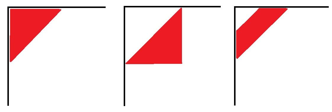

Das meinte ich mit der Aufstellweise der Eckabsorber:
Wie würdet Ihr es machen?
Ja, so habe ich Dich verstanden.
Probiere geht über studieren.
Da sich auseinanderschneiden aber nicht mehr gut rückgängig machen lässt, würde ich zuwarten.
