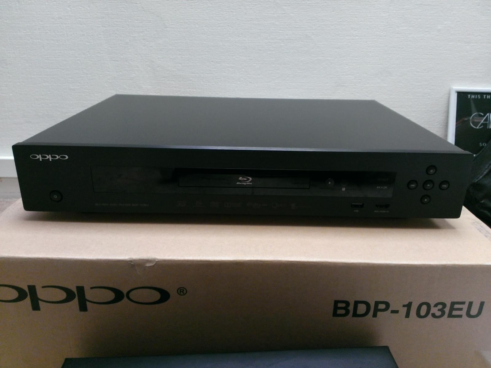

Da mein billiger Sony BD-Player nicht mehr so macht wie ich gern hätte, hab ich mir gedacht: "Gönnst dir mal was."
Erstmal auftauen lassen und dann schauen, ob es sich gelohnt hat :).
gratulation! :) geniales teil.
Wasn das für eine Marke? Poste bitte mal einen test/Vergleichs- Bericht :).
Öhm... oppo bdp-103
Ich kann sehen! Ein Wunder!
Gesendet von meinem GT-N7100 mit der Hardwareluxx App
Was rechtfertigt denn diesen teuren Spaß^^?
