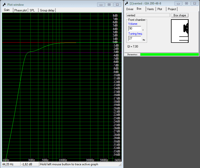

Laut ersten Berechnungen mit WinISD schaff ich damit 27Hz (-3dB). Das reicht dicke aus um eine einfache Ergänzung darzustellen. Ich hab ihn für 40 Inkl. Versand bekommen, das ist natürlich auch etwas günstiger als ein modernes Premium-Chassis. :)
Morgen poste ich mal ein Paar Sachen dazu und werde um Rat fragen. :)
Ich nutze das alte Ding, weil's in meinen Boxen schon als 17cm-Pendant drinsteckt. Der 20er kommt laut Berechnungen aber deutlich tiefer als meine LS je kommen werden.
Ein solches Chassis ist eben ein Glücksspiel. Bei den "normalen" Preisen würde ich das nicht eingehen, aber 40 € ist okay.
Das ist mein bisheriges Ergebnis bei den Berechnungen. Jetzt hab ich nur nicht so viel Plan im Umgang mit CAD-Programmen um mir ein Gehäuse zurechtzuschustern :fresse:
Die Frage ist, macht es mehr Sinn, das Volumen noch etwas zu verringern oder macht es Sinn das Volumen beizubehalten und es dafür etwas "sperriger" zu konstruieren? Platz hab ich genug, aber ich glaube an's mithörende Auge.

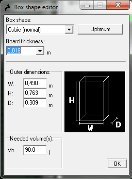

Das sind beispielhafte Abmaße bei 90L Nettovolumen mit 18mm Materialstärke. Klar, die kann man noch anpassen. Verstrebungen und Platz für ein Aktivmodul muss ja auch noch her.

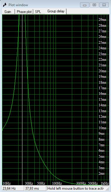

E: Hast du Group Delay und Air velocity auch kontrolliert?
Also den Punkt "Air Velocity" finde ich nicht. Group Delay hat bei 23,6 Hz einen Peak mit fast 38 ms - das ist garantiert nicht mehr im Rahmen :eek: Den Punkt hab ich bisher nicht wirklich miteinbezogen.
Nein das ist nicht mehr im Rahmen und ruft Dröhnbass hervor(afaik ist 20 die aller oberste Grenze). Ist dein BR-Rohr recht lang bzw. deine Box zu tief abgestimmt?
Vll. heißt der Punkt auch Port Verlocity, Rear Port Air Velocity oder so. Der gibt dir an, ob du ein Luftgeräusch aus den BR-Rohren hören wirst.

Für Vent mach (So heißt es da offenbar) fehlt mir die Sinus/Musikleistung des Chassis. Ich hab die Sinusleistung nun einfach mal mit 80W bei 8 Ohm (Chassis ist mit 8 Ohm spezifiziert) beziffert für eine beispielhafte Berechnung. Damit käme ich auf 0.00775 Mach, also etwa 2,6 Meter/s.
Welche Winisd version hast du? Ich hab 0.50a7 und da steht als 7 Punkt von unten "Rear Port - Air Velocity".
Für die Leistung geh einfach mal in Cone Excursion und gib solange leistung drauf, bis Xmax erreicht wird und sag dann mal den Wert.
Das kann ich zu Hause gleich mal probieren. Ich nutze WinISD 0.44 Beta (Nicht die WinISD Pro)
Dann benutz am besten die Pro, weil die dann scheinbar doch mehr Features hat.
Ich setz mich daheim mal dran :d
Falls du die TSP rausgibst ...

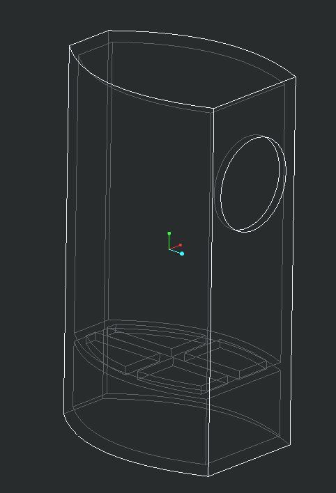

CAD benötigst du für ein Gehäuse nicht, das kann man auch händisch berechnen. Ansonsten kann ich aber auch mal mein CAD anwerfen.
HiFi & Heimkino Selbstbau
Das ist alles was ich hab...
Es geht halt mehr um die Optik bzgl CAD. :)
Zwischen CAD-Zeichnung und Realität bestehen allerdings Unterschiede ;)
Man kann ganz schnell "schöne" Dinge skizzieren, ob man das dann so (einfach) bauen kann, ist eine andere Sache ...
Edit: Sketchup finde ich grausam :kotz:
Beides nicht fertig ... eine Kiste:
und ein bisschen etwas Geschwungenes:
Man müsste eben wissen, was du möchtest :)
Aber wie gesagt, schau dir Sketchup an, das dürfe vom Funktionsumfang her reichen und ist einfach zu bedienen.

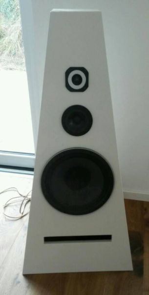

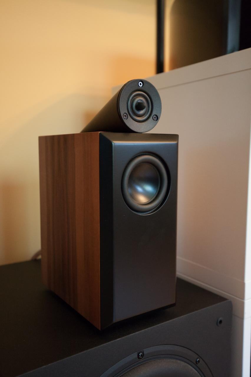

Morgen,
erkennt einer vielleicht diese selbstgebauten Lautsprecher ?
Vielleicht ein Bausatz ?
Oder vielleicht erkennt jemand einen einzelnen Treiber, das würde mir auch weiter helfen.
Danke
Grüße :)
Sowas ähnliches gab's mal von JBL, vielleicht ist es eine Art Nachbau?
Sehr sauber. Sieht aus wie maschinell hergestellt. Glückwunsch, sehr professionell :)
