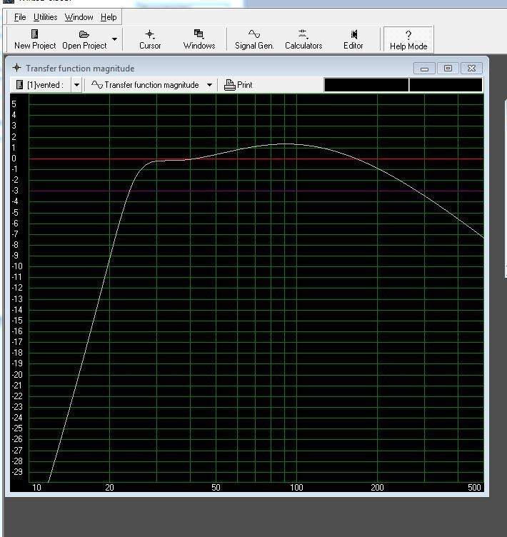

Am besten lädst du dir schnell Win ISD Alpha runter, gibst die TSP ein und postest dann kurz hier einen Screenshot der Ausgabe. Dann kann man mehr sagen.

Bin gerade am Win ISD eintippen.
So raus kommt das dabei hoffe ich hab es richtig eingegeben:
Also auf den ersten Blick sieht das nicht so verkehrt aus.

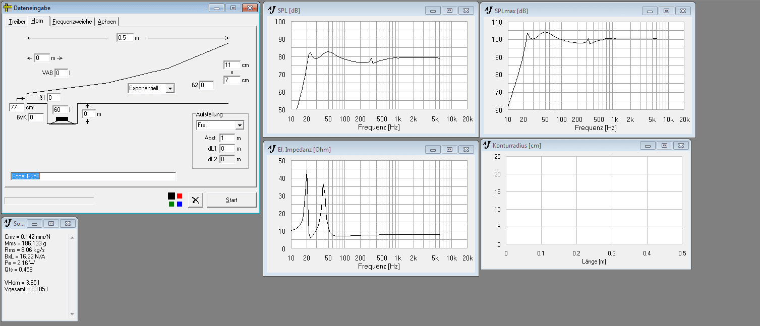

Das sieht nach rund 60 l ventiliert aus. Ich habe auch mal was simuliert ... leider habe ich nur diese Daten gefunden.
Wird halt nicht sooo laut und wie sich das Ding im Grenzbereich anhört kann man ohne passende Messungen auch nur spekulieren. Ob die Gehäuseabstimmung bei den Räumlichkeiten Sinn ergibt ist dann die nächste Frage.

Hätte eh 2 Stück genommen Volumen war dort auf knapp 45 Liter angegeben mit einem Port 8 cm Durchmesser und 38,5 cm Länge.
Zum eingeben hatte ich diese Daten genommen: http://www.focal-america.com/wp-content/uploads/2015/02/FT_Expert_P25F.pdf
