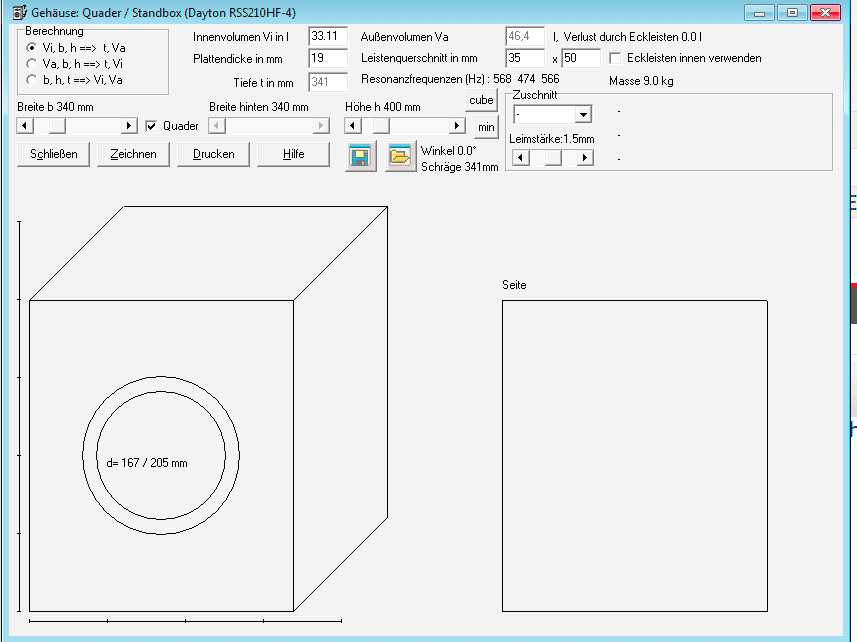

Ich habe mal auf 35,7l berechnet (was WinISD für ein Qtc von 0,7 ausspuckt). Treiber und Verstärker sind mit einberechnet, ebenso eine 120%ige Füllung mit Sonofil. Ich denke, Pegelmäßig werde ich das verkraften können.
Box wäre dann 34x34x40cm - muss ich nochmal genau ausmessen, aber das könnte passen. Mehr Volumen bekomme ich nur unter, wenn ich den Subwoofer in die Ecke einpasse (-Förmig, damit ich noch Platz für die Steckdose + Kabeldurchführung durch den Tisch habe.

Innenmaß ist ja 33cm, ergibt also genau 36l. Ich simuliere gerade. Was ich nicht berücksichtigt habe ist ja der Tiefpass im Sub-Modul. Der Mivoc hat einen 2. Ordnung drinnen, oder?
368x368x368mm ist aber doch etwas grenzwertig. Und der Verstärker muss auch außerhalb der Box sein. Aber gut, das kann ich ja ändern...
€: Ok, hab mir gerade ein paar Dinge durchgerechnet. Imho lebt der Versacube von der einstellbaren Bassanhebung der Detonation Module. Und von einer tiefen Trennfrequenz - 60 Hz hat da gerade sehr gut ausgesehen. Da komme ich mit dem Mivoc 120 auf 32Hz. Trennt man höher, liegt der 3db Punkt teilweise um 40Hz. Noch besser ist das ganze natürlich mit den 6db Boost von den Detonation Modulen. Da kann man sich den Frequenzgang schöne instellen mit Trennfrequenz und Boost. Dann kostet so ein Cube allerdings "etwas" mehr.
Effizienzmäßig ist der Cube dann aber auch weit hinter der Kombi aus Mivoc und Dayton (wobei das ja nicht mein Ziel ist).
