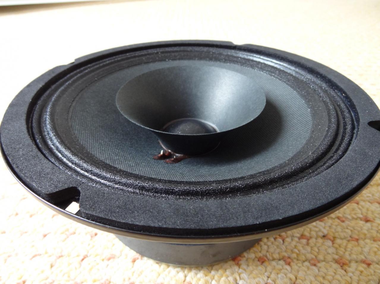

Falls wer mag, habe hier noch ein Pärchen Exact für kleines Geld rumliegen, handelt sich im Prinzip um die Vifa BG120/6 , was der Breitbänder kann ist leicht nachzulesen...

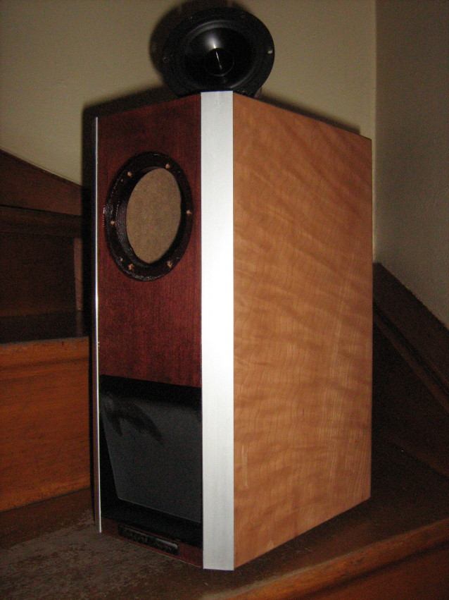

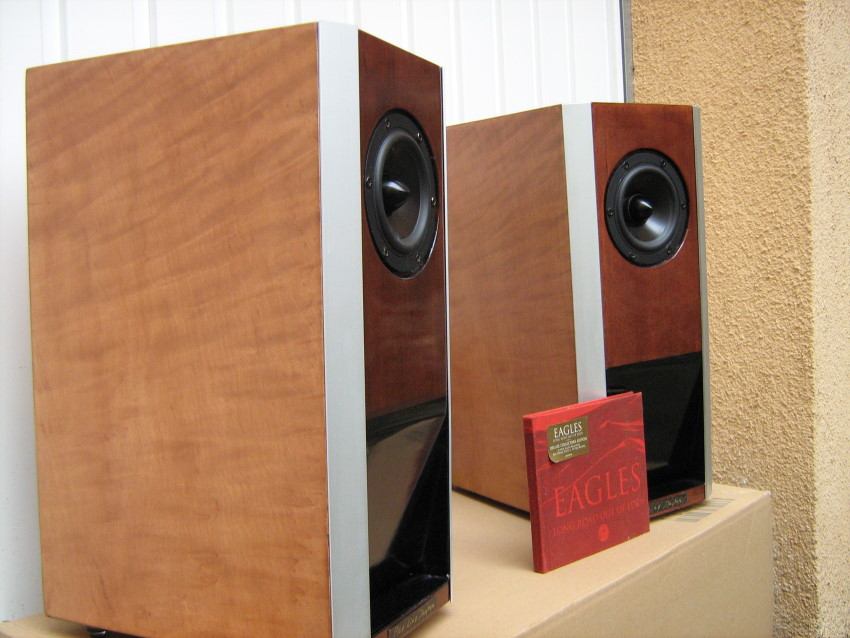

Wenn wir schon bei Breitbändern sind, hier mal meine Kleinen, welche mich immer noch ins Staunen und Verzücken versetzen.
Im Rohzustand günstig erworben:
Dann das Furnierkleid:
Die erste Begegnung mit den Dayton RS 100-8
Und die fertigen Produkte:
