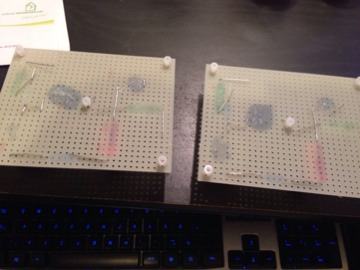

MIK3 hat mich angesteckt. Meine Quickly 18 Stand bekommen vorne auch Carbonfolie. vielleicht hab ich sie am Freitag fertig. Gerstern Geschliffen und gespachtelt, also heute Abend fertig fürs Bekleben, und ich hab gestern um 23:00 noch die Weichen gelötet. Bilder schick ich gleich.
Hier die Bilder der Weichen. 3 fette Spülen für ne 75€ 2 Wege box; alle Achtung Herr wohlgemuth

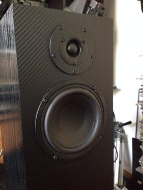

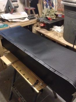

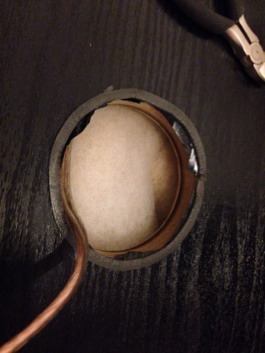

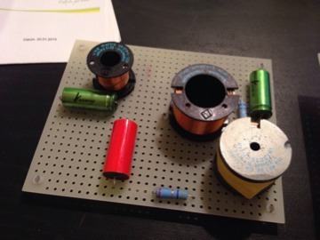

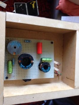

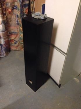

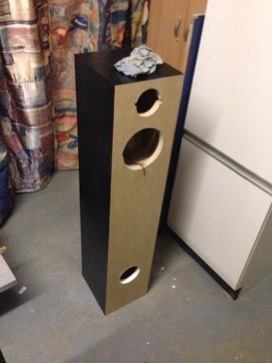

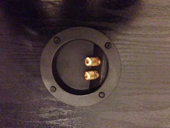

Bin ein wenig weiter allerdings nur mit einer Box

Sieht gut aus. Die Kombination hat was(muss halt auch ein bisschen zur Einrichtung passen). Hast du die Chassis absichtlich nicht eingelassen(oder kommt das noch)?
Jo, das sieht ja mal echt hübsch aus. Geht das mit dem Versenken und Folienfinish überhaupt so gut? Ich habe noch nie mit Folie gearbeitet.
Das ist mein Bastelzimmer, dazu muss es nicht passen. Eingelassen habe ich die Chassis absichtlich nicht, das der Korb der Bässe sehr dünn ist und eine kante an der Seite hat. Würde ich sie einlassen, stände der Lautsprecher nur auf der Kante, und da das sehr weiches Blech ist habe ich es besser nicht drauf ankommen lassen.
Einsenken mit Folie ist überhaupt kein Problem, wenn man einen Fön zur Hand hat.
