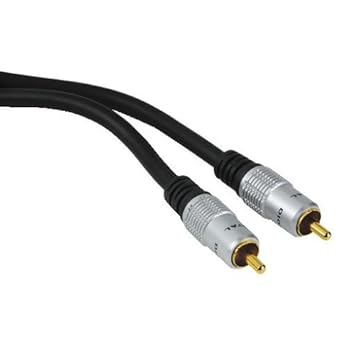

So eins. Ein Stecker pro Seite.
Gruß JM
ok also mono
das andere mit 2 Chinch hätte glaube ich auch db gekostet ...meine das mal gelesen zu haben bzw hatte selber die Erfahrung gemacht beim SVS.
zufälliger Weise ein anderes Kabel zur Hand zum gegen testen ?

John, schnapp mal ein anders Chinchkabel vom CD Player z.B. und prüfe im Ausschlussverfahren das Kabel noch am Sub.
