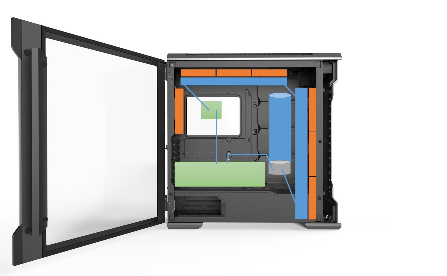

Aufbau der Konfiguration
![Wakü_Aufbau.jpg Wakü_Aufbau.jpg](https://www.hardwareluxx.de/community/data/attachments/323/323466-854145efb8f4144aba4ae04d18f74a31.jpg)
offene Fragen
1. Macht der X-Flow Radiator hier Sinn? Mindert dieser die Kühlleistung?
2. Beim oberen Radiator die Lüfter raus oder rein blasen lassen? oben im Gehäuse sind nicht wirklich Staubfilter, nur so Metallgitter und ich habe immer viel Staub auf dem Gehäuse, habe bei Intake die Befürchtung, dass zu viel Staub in das Gehäuse gelangt.
3. Brauche ich bei dem von mir gedachten Aufbau (falls möglich) einen Multiport für den AGB? Hat dieser andere Vorteile außer die Anschlüssen oben?
4. Brauche ich einen Durchflusssensor und einen Temperatursensor oder reichen die Sensoren in der D5 Next Pumpe?
5. Welches Wasser empfehlt ihr und wie viel Liter brauche ich? Ich weiß noch nicht, ob es farbig sein soll oder ob mir klares genügt. Hat farbiges Wasser Nachteile (Verunreinigung?) würde dann gerne grün benutzen.
6. Habe ich irgendetwas vergessen? Gibt es Verbesserungen? Andere Ideen?
