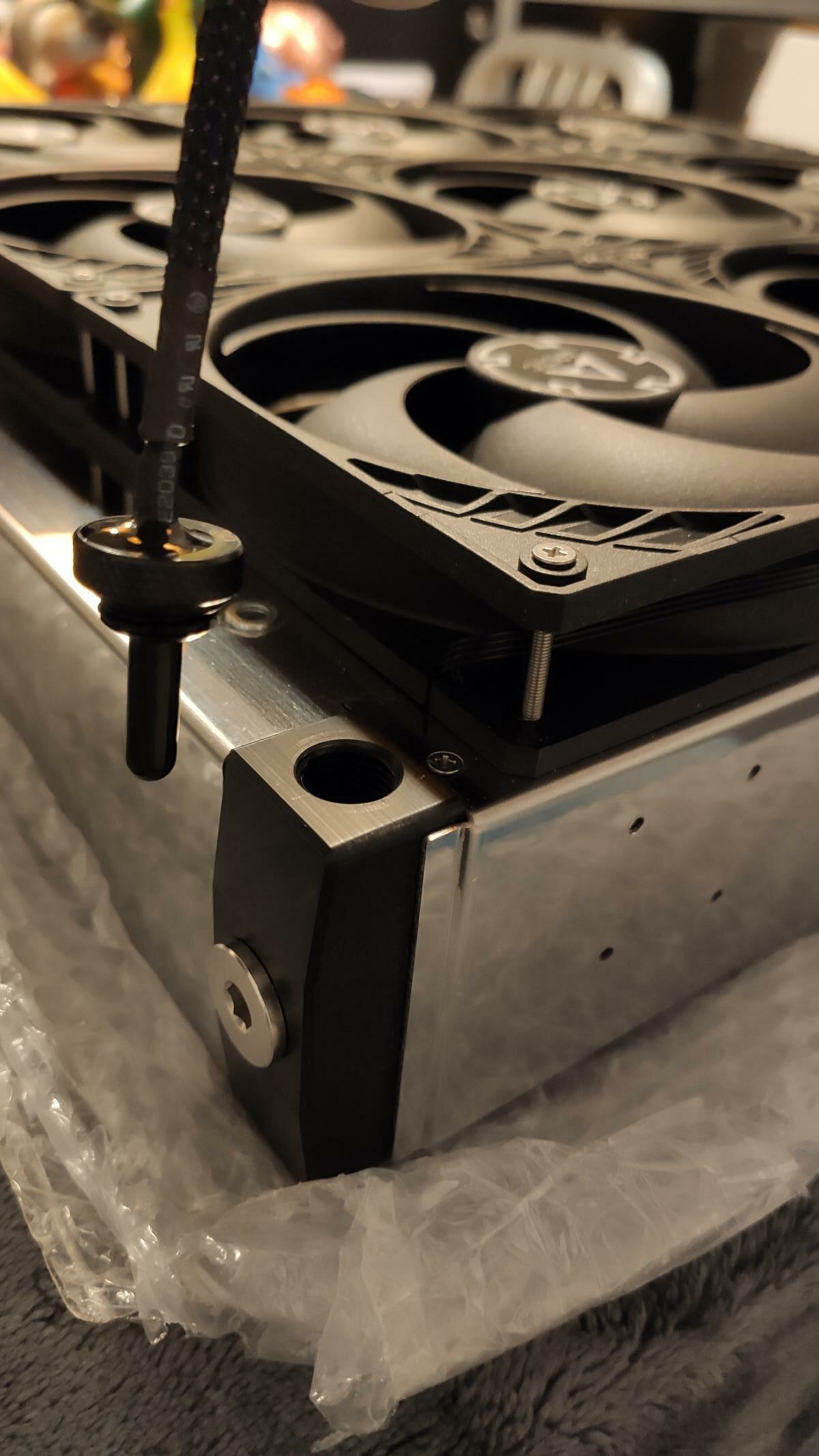

Vielleich kann ich etwas aushelfen, da ich Anfang des Jahres meinen MoRa im Keller unter meinem Büro verbaut habe. Generell ist ein Radiator im Nebenraum eine schöne Sache, denn nicht nur die Geräusche der Lüfter und Pumpe, sondern auch die Abwärme ist woanders.
Zu deinen Fragen:
1. Ich denke du hast ein modulares Netzteil? Dann kannst du den Stecker mit einem 4-Adrigen Stromkabel verlängern. Sieht bei mir so aus: https://www.hardwareluxx.de/community/threads/intern-zu-extern-keller.1288509/page-2#post-28136603 Du kannst den Thread auch generell mal durchblättern, vielleicht ist ja noch mehr für dich interessant.
2. Splitty9 wirst du nicht brauchen, achte bei den Arctic das du den 5er Pack mit PWM-PST kaufst. Da hat jeder Lüfter ein eingebautes Y-Stück und du kannst alles via Daisy-Chain hintereinander verbinden. Mit etwas Sorgfalt kann man die Kabel auch sehr schön auf dem MoRa verlegen, so das nur ein 4pin Stecker übrig bleibt.
Ich empfehle auch dringend einen Aquacomputer Quadro oder Octo in die Nähe des MoRa (Rückseite) zu verbauen und dort alles anzuschießen. Molex Strom und USB vom PC. Für die USB Verlängerung habe ich 5m Kabel zusammen den 2m Anschlusskabel von Aquacomputer, das müsste bei dir auch reichen.
K1600_IMG_20210217_151105.JPG 155402647_3737132409705620_6857029539744474946_o.jpg
3. Nope
4. Die 1500rpm von den Arctic P14 machen genug Wind. Ca +90% zu der Alternative mit Noctua 200mm.

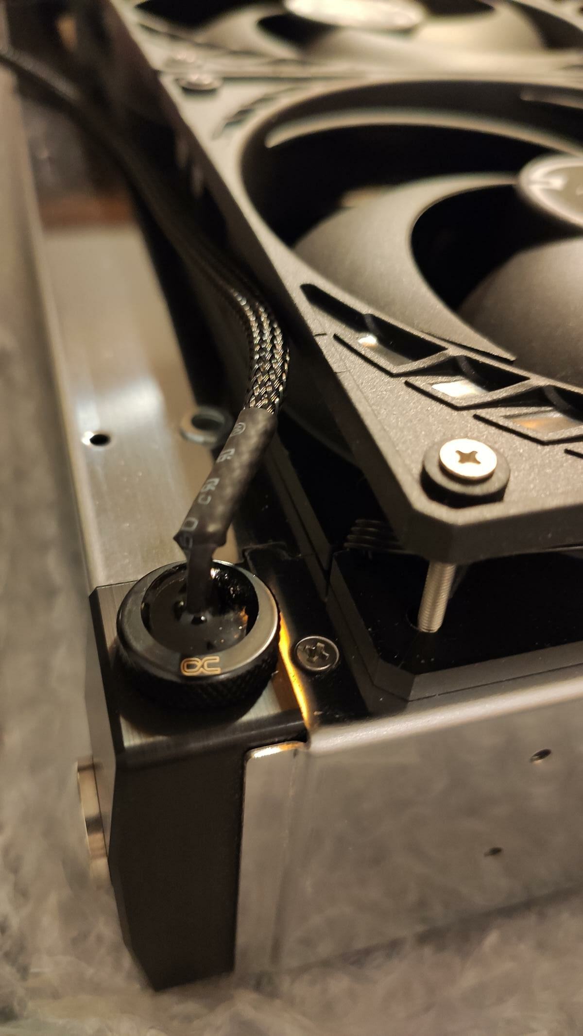

5. Wenn du einen Quadro oder Octo hast, empfehle ich dir auch zwei Wasserthermometer an Ein- und Ausgang vom MoRa. Dann kannst du ganz gut die Kühlleistung im Blick behalten. Die hier lassen prima einschrauben und kosten nicht die Welt: https://www.amazon.de/dp/B01HQ8LKBQ/ref=pe_3044161_185740101_TE_item
K1600_IMG_20210217_214112.JPG K1600_IMG_20210217_214249.JPG K1600_IMG_20210217_214903.JPG
Viel Spaß beim Basteln!

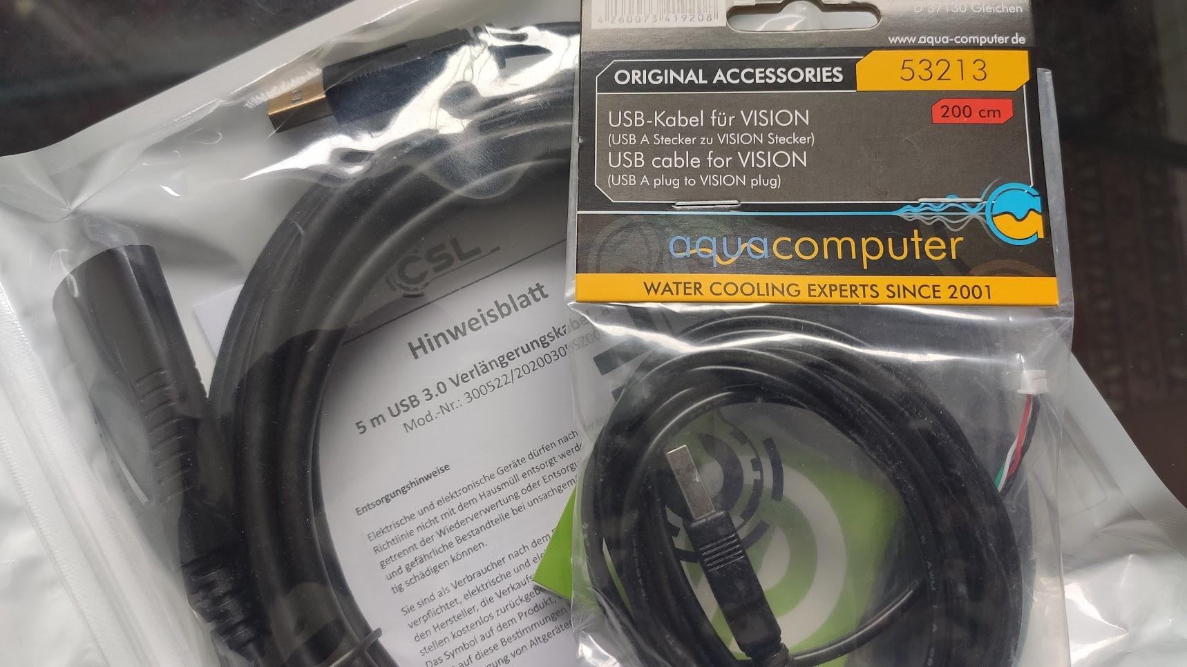

Okay, darüber bin ich jetzt noch nicht gestolpert... Gibt es denn eine Alternative als fertiges Netzteil? Alternativ wird's eben nen 12V-Meanwell mit Stepdown.
Da du ja sowieso ne aktive USB Verstärkung bei deiner Länge brauchst einfach die 5V vom Netzteil des USB Hubs abgreifen und ein separates 12 V Netzteil nehmen
Bei mir reichen die 7m locker ... für ab 7m könnte es halt "eng" werden bei USB.
Werde es mal über mein internes Modulares Netzteil (mit Quadro + Stecker bauen) testen, wie beschrieben.

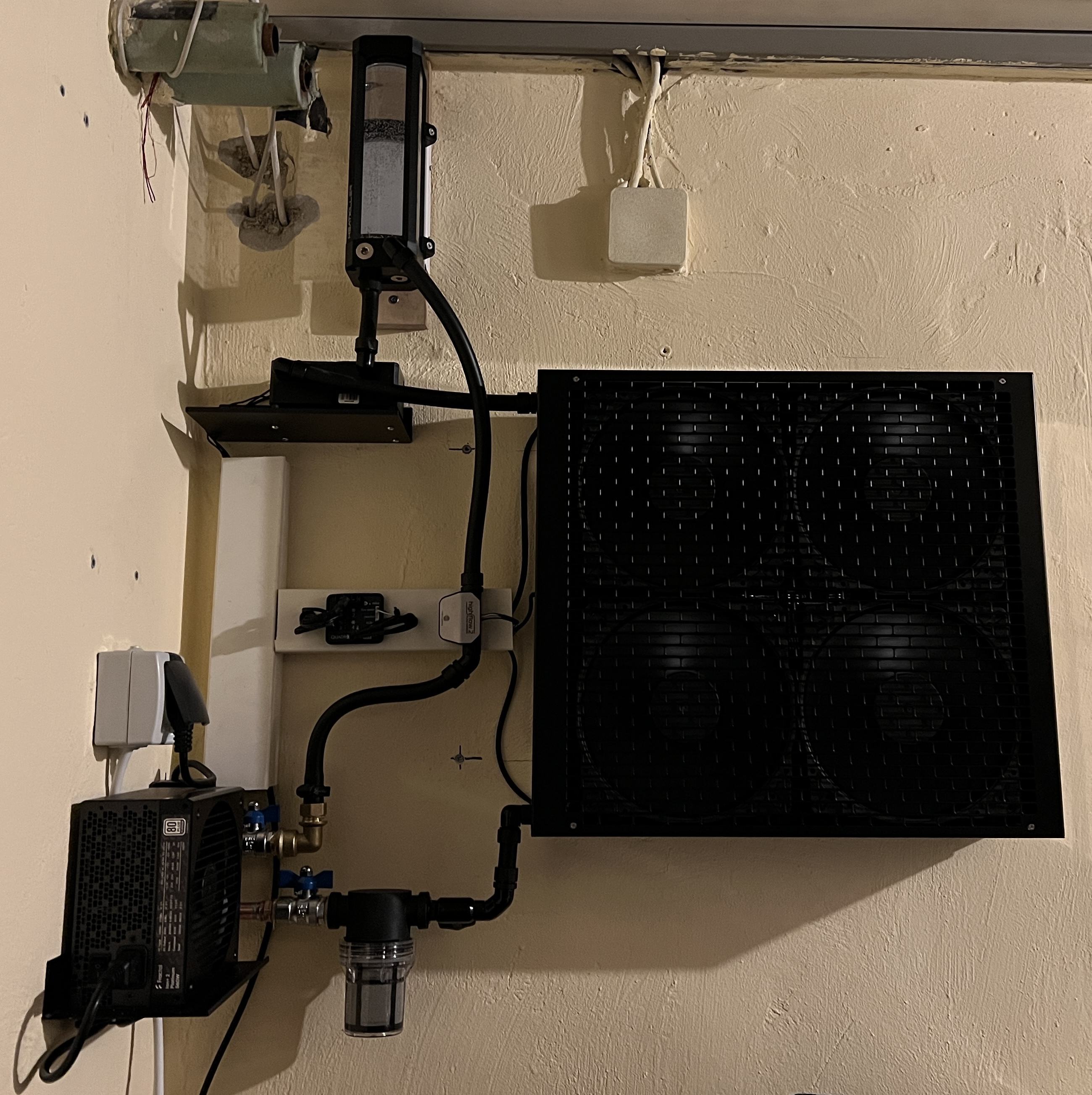

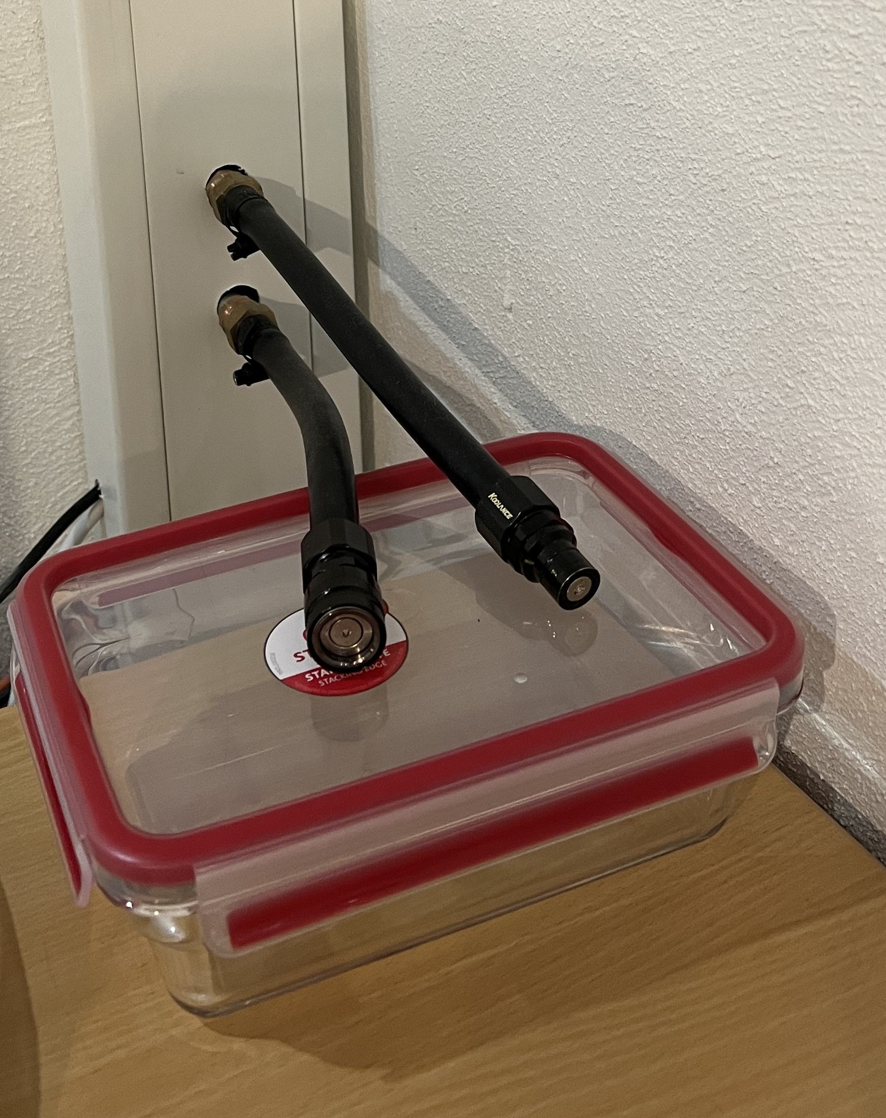

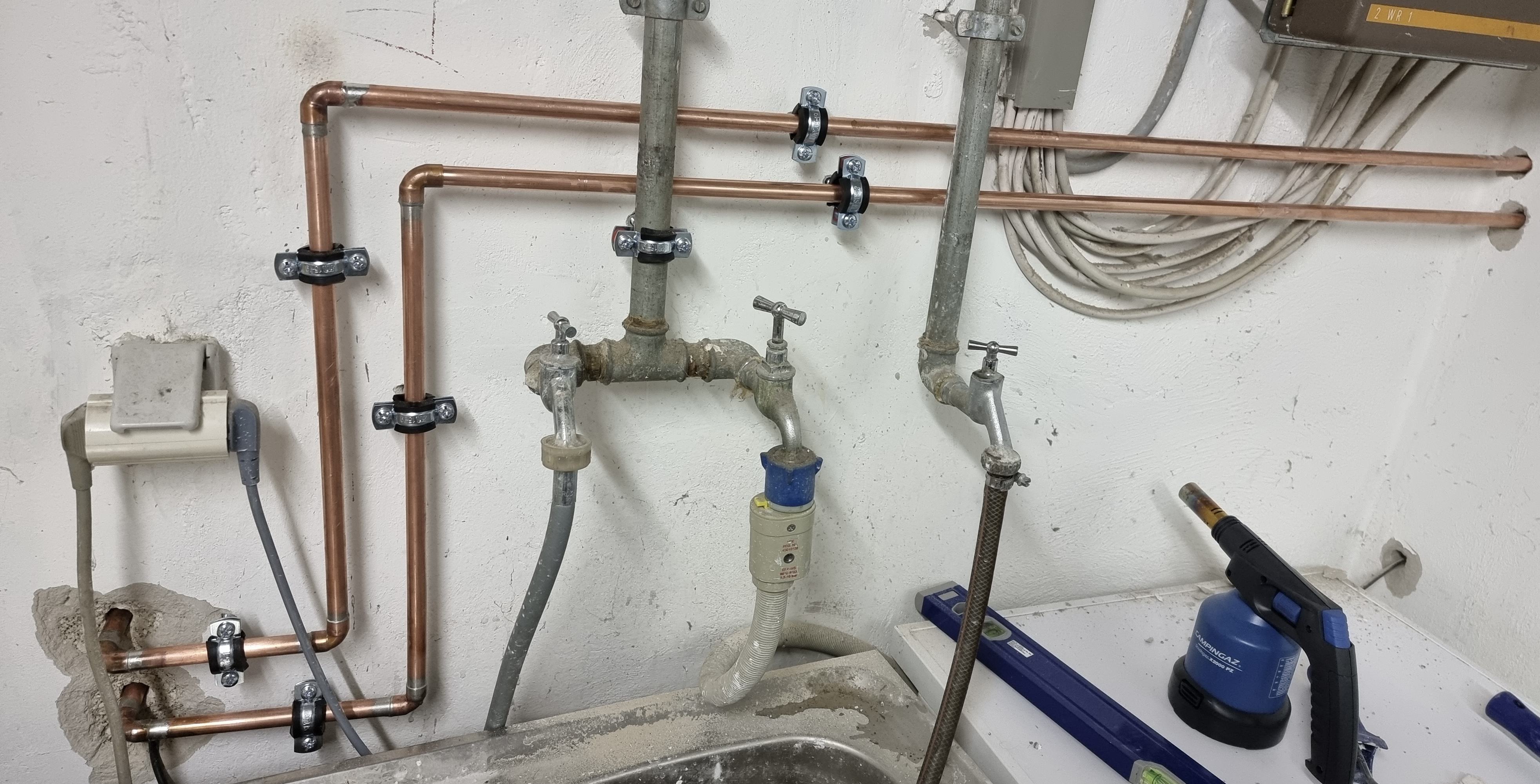

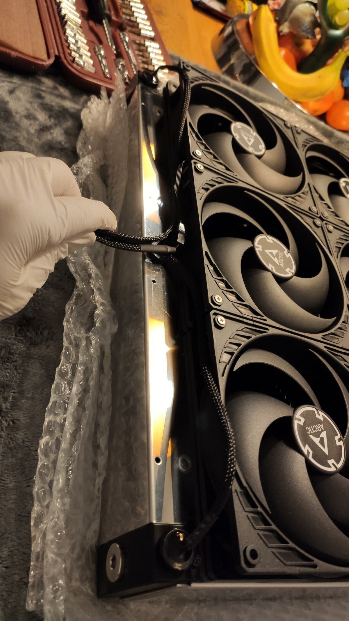

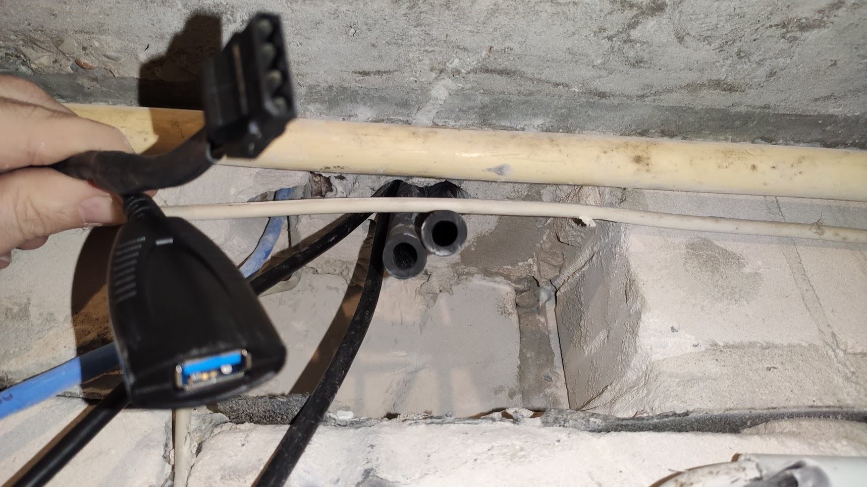

Hi zusammen,
So ich habe den Bau meines MoRa im Keller abgeschlossen.
Habe ein paar Dinge doch anders lösen müssen das Verlängern des Stromkabels hatte bei mir nicht funktioniert, es kam nichtmehr genug Leistung an nach 6M Kabel.
Ich aktiviere jetzt eine Steckdose mit Netzteil beim einschalten des PCs das funktionierte am einfachsten für mich.
Ansonsten habe ich auch mit Kupfer gearbeitet und nur ganz am Ende mit Schlauch.
Im Büro kommt dann nur das hier an
Da ich evtl. Einen zweiten Mora dran hänge, habe ich direkt mit zwei Pumpen gearbeitet und habe so im Rücklauf gemessen ca 300l durchfluss aber bei 30% Pumpenleistung noch immerhin 190l.
Zum Schluss habe ich jetzt von den 9 Arctic 140mm Lüftern auf die Noctua NF-A20HS gewechselt… war aber eher der Monk in mir hätte glaube ich nicht sein müssen.
Als Netzteil dient ein Fractial Ion+2 560Watt (hätte ich noch hier) war mir irgend zuverlässiger als dieses Phobya externen Netzteil, da hatte ich kein gutes Gefühl.
Die Schaltung der Steckdose an dem das Netzteil angeschlossen ist übernimmt eine Ehmann Master Slave Steckdosenleiste Funktioniert TOP.
Wer fragen hat schreibt mich einfach an ;-)
VG und viel Spaß beim Basteln
