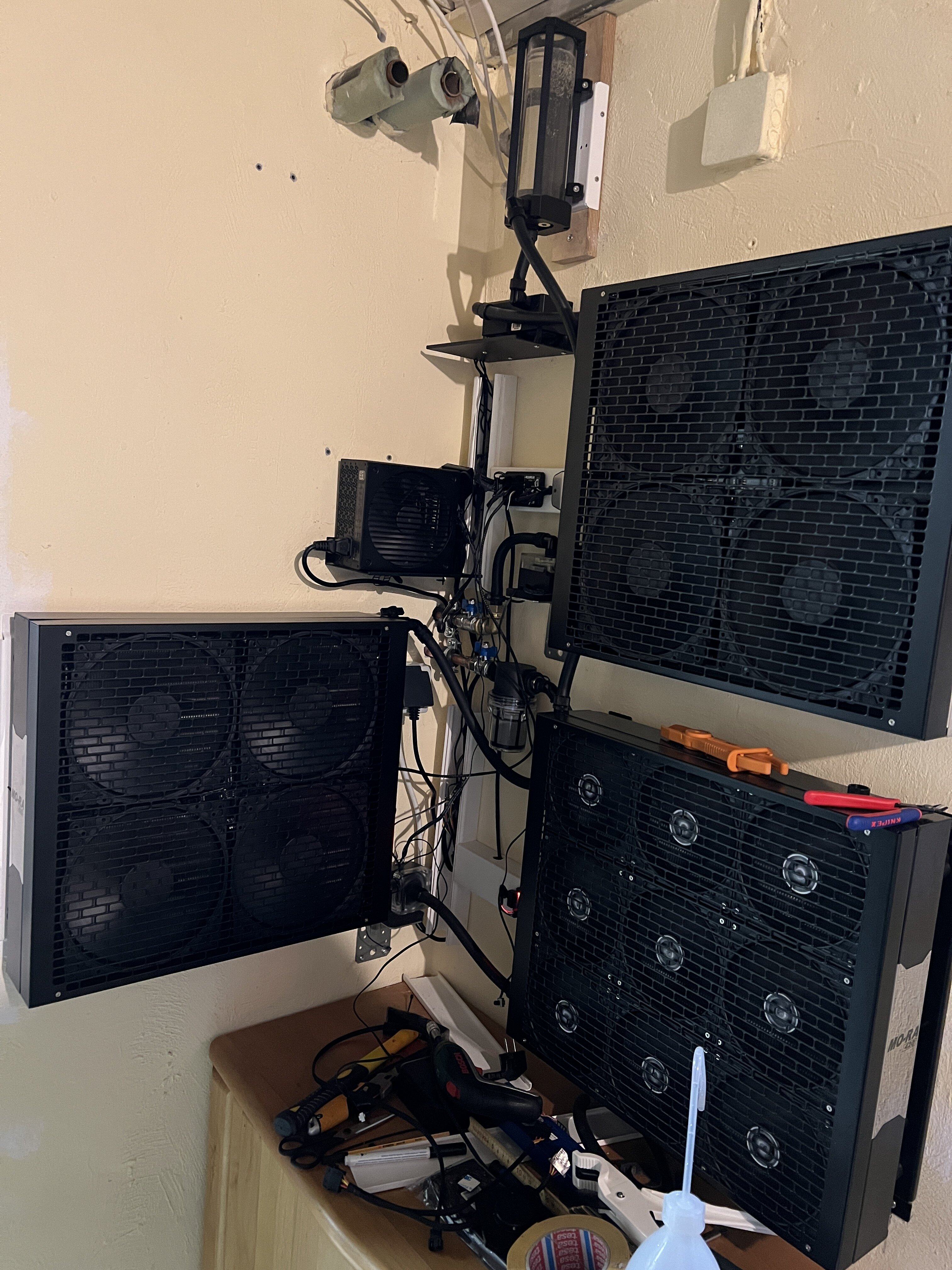

Hier mal ein Update da ich heute mal Wasser geprüft habe ;-)
Es gab ja nur eine Option etwas zu verbessern ;-) Außer vielleicht mein Kabelmanagement ;-)
Aber was ist besser als EIN Mo-Ra im kühlen Keller ... klar ... 2 Mo-Ra's im Keller ;-)
Durchfluss ist jetzt bei 35% Pumpenleistung auf ca. 135l gesunken.
Bei 60% Pumpenleistung sind es etwa 180l ...
Mal überlegen ob ich noch ein Pumpe dazu baue...

MoRa DREI ist an der Kellerwand und aktuell ist auch schon die 4te Pumpen verbaut ...
eine Pumpe kommt noch dazu ... aber wollte es erstmal schnell ans laufen bringen ...

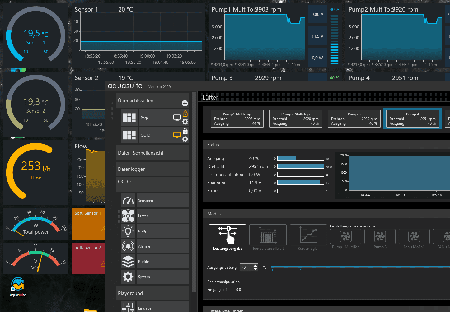

Bei 40% Pumpenleistung mit vielen 90° Anschlüssen sind es 253l/h Durchfluss mit Aqua Computer Double Protect Ultra

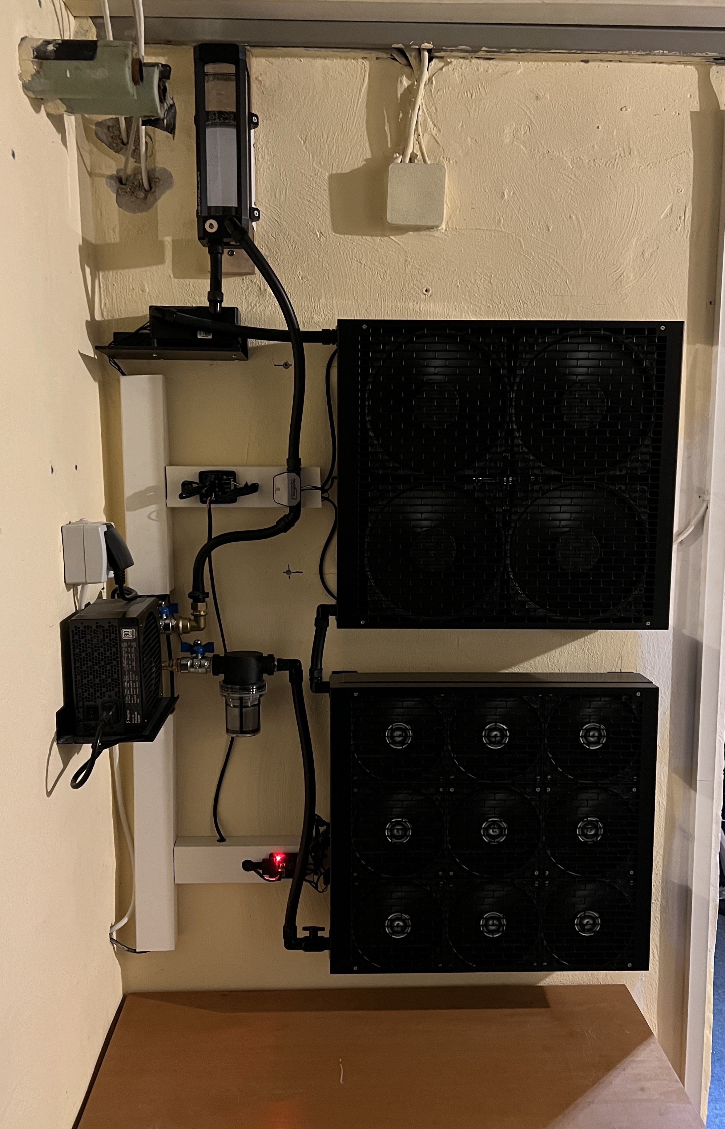

Ich habe vor die 5te Pumpe im Rechner zu verbauen so, dass der Rechner ohne MoRas laufen könnte … aber bevor das passiert wird erst das hier noch aufgeräumt und optimiert … aktuell habe ich ab 320l/h recht laute Strömungsgeräusche …. Ich hoffe die bekomme ich noch weg.
Wasser bleibt jetzt trotz 13900K und 4090 mit OC auf unter 20C … Ziel ist daher eigentlich erreicht …
Mehr Durchfluss oder leisere Lüfter die aktuell auch nur bei 50% laufen bräuchte ich von daher eigentlich nicht mehr … der Durchfluss könnte sicher noch erheblich verbessert werden.
Was ist das für ein Filter den du da verbaut hast? :)

Daten erst Quadro jetzt Octo mit einem high Flow 2. Über USB angeschlossen … mit der 5m USB Verlängerungen hatte ich ein paar Probleme.

Geschaltet/Aktiviert wird über eine hochwertige einstellbare Master Slave Steckdosenleiste … funktioniert sehr zuverlässig = Lampe an der Steckdosenleiste und klacken des Relais. Dies startet ein Fractial Ion+2 560Watt ATX Netzteil…Verbrauch liegt je nach Pumpenlast bei um 27-70 Watt.
Geplant ist aktuell eine Fallbackpumpe im Rechner.
(Dauert noch)
Das USB Problem was hier irgendwo jemand auch hatte, hatte plötzlich auch und dann immer mal wieder sporadisch … durch einen direkteren Weg in den Keller mit einer kürzeren 3m Verlängerung (hochwertig) plus die knapp 2m von dem internen aqua Computer USB Adapter klappt es nun zuverlässig.
Bei dem MoRa420 Nummer2 habe ich ein Splitty9 genommen einfach um nicht alle Lüfter auf ein Kabel zu legen (auch wenn’s vermutlich gegangen wäre) jetzt sind je 3 Stück an jeweils einem Anschluss des Splitty9. Und der Splitty9 ist dann mit dem Octo verbunden. Läuft sauber!
Ach so … Lüfter verwende ich einmal die 20er Noctua HS einmal die normalen 20’er Noctua und einmal die benannten 9 Arctic PWM PST … wer’s leise mag greift zu den normalen Noctuas ;-)
Das mit den 10% besseren Kühlleistung ist wirklich Zu vernachlässigen die Noctuas sind aber meines Erachtens einfach sehr leise während die Arctic dann doch irgendwann hörbar sind!
Im Keller könnte man nur Arctic nehmen ;-) ob dann wirklich 10% Kühlleistung fehlen glaube ich kaum, vom gefühl her ist der Druck hinter den MoRas ziemlich identisch.
Die beiden PWM DDCs im Multitop X2 laufen auch über den Octo sowie die neuen beiden Barrow SPB17-S-V2 Pumpen … absolute Empfehlung würde ich es nochmal bauen dann vor jeden MoRa eine Barrow SPB17-S-V2 lässt sich über PWM und/oder einen Drehpoti regeln. Ich habe nach meinem MultiTop X2 MoRa Nr1&2 und dann vor MoRa3 eine Pumpe. Die vierte ist im Rücklauf.
