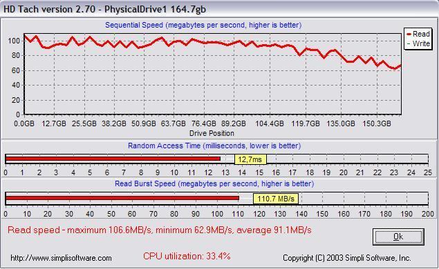

Ich habe mir ein Raid 0 aufgebaut und bin bisher eigentlich sehr zufrieden. Stripesize ist 16K. Mainboard ist ein Abit NF7-S Rev 2.0 mit dem Silicon Image Chip und Festplatten sind 2 80GB Hitachi 7K250 SATA. Sind die Werte in Ordnung?

Also die Platten gehen richitg ab.
wenn du das system auf diesen platten installiert hast, sind die werte durchaus ok
