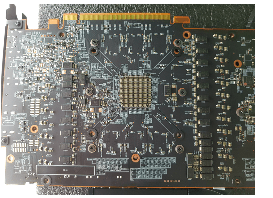

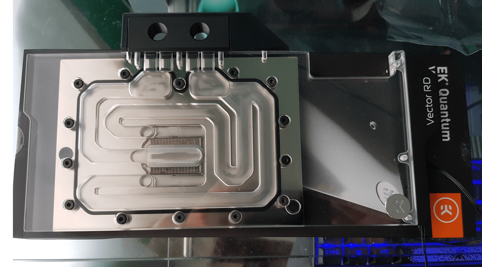

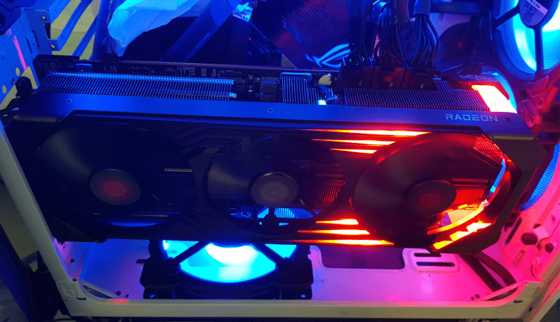

konnte es nicht lassen und habe meine gute XFX 6900XT verkauft und mir eine Red Devil 6900XTH Ultimate besorgt, diese möchte ich nun auch wieder mit einem WaKü Block versehen,
es wird dieser werden:
Habe mich für den Quantum entschieden wegen der tollen Optik und dem Fixpunkt am Block wo der Chip gekühlt wird, das sollte das Auftragen von Flüssigmetall leichter gestalten.
Die Karte wird sehr heiß unter Luft und taktet immo auch nicht besonders hoch:
Werde den Umbau hier wieder gerne dokumentieren.

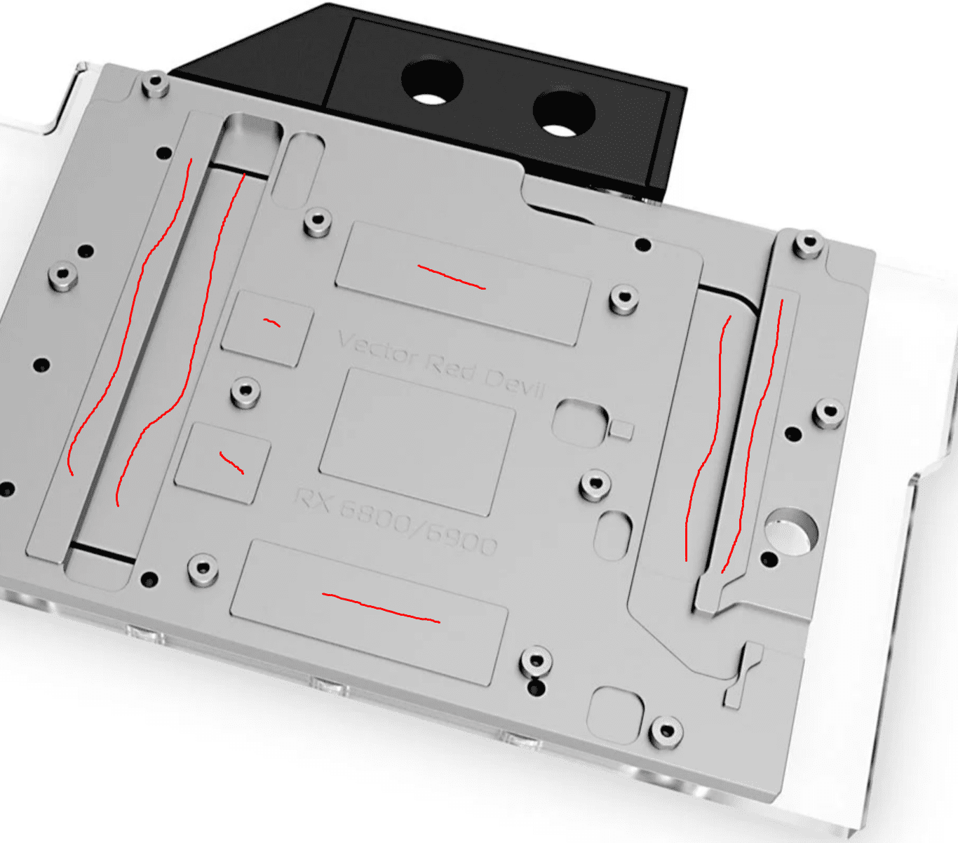

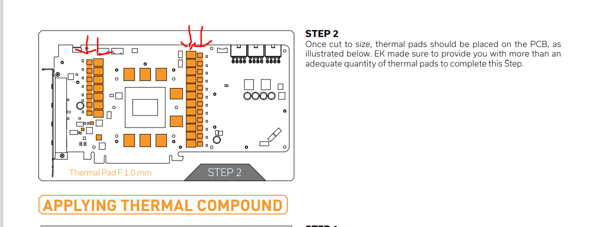

Mal eine Frage, man soll wirklich an den rot markierten Stellen diese 8 Bereiche mit Wärmeleitpads belegen?

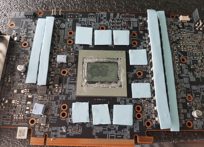

Bitte schaut euch das mal an, sind alle pads korrekt positioniert??
ja lar aber pads sehen korrekt aus?
den Stripe bei den VRM Phasen etwas ürzen dass der nicht so überssteht, sonst kann der Anpressdruck Spulenfiepen verstärken als die beiden Streifen auf der Rechten Seite bündig mit dem Baustein abschließen lassen
ok ab echt Mühe mit den Schrauben für den Block, da sind soviele dabei.
Sind das echt nur 7 Schrauben womit der Block an der Karte befestigt wird??
Sind soviele Schrauben über im Set.
Da seht in der Anleitung was von 15 Schrauben, so viele Gewinde sind nicht vorhanden, sehr komisch???
Also mit backplate komme ich auf 15 Schrauben insgesamt, kann das stimmen.

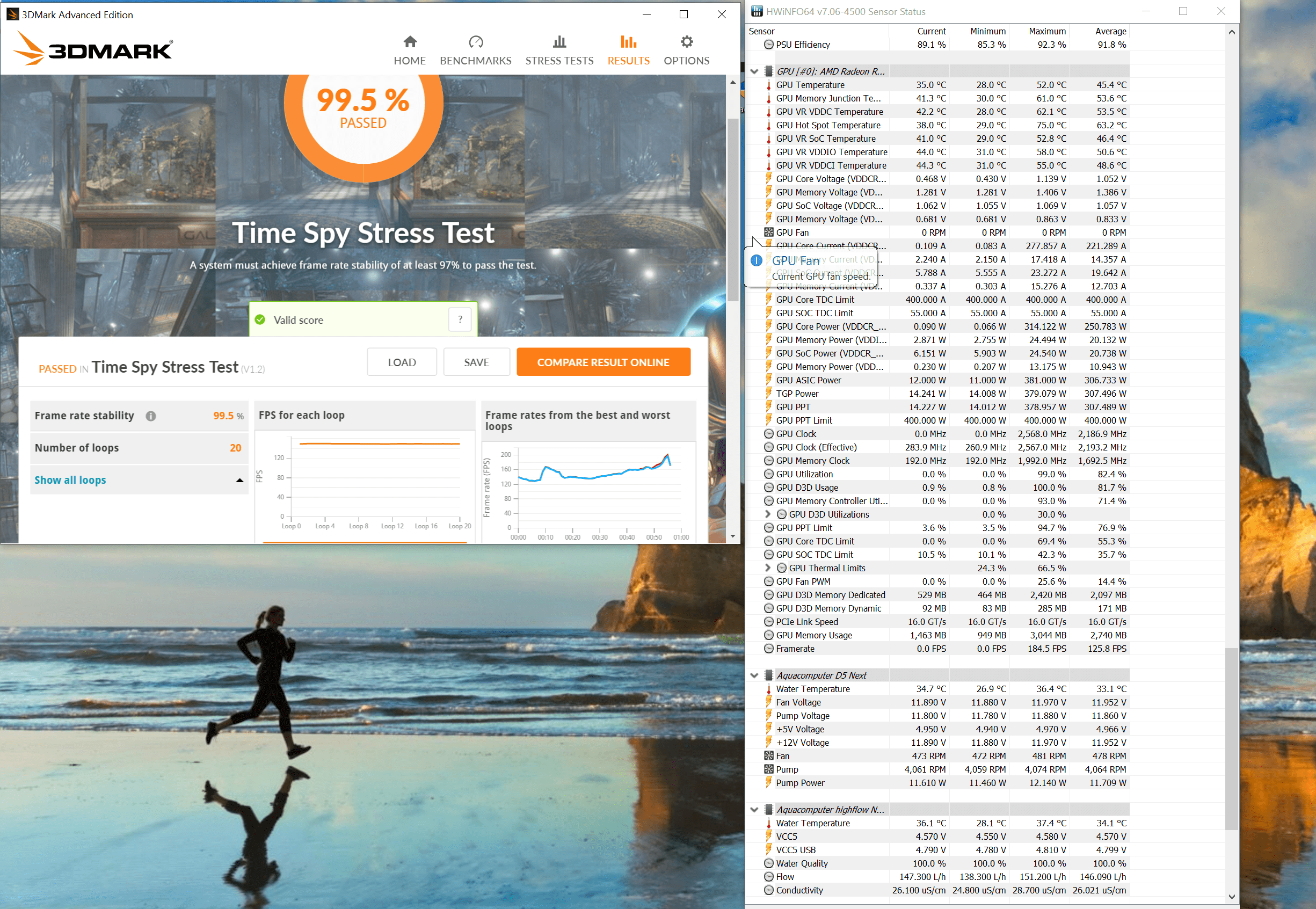

So sieht das aus tempmäßig zwar keine Erleuchtung aber gingen immerhin auch ca. 380 Watt durch.
Was meint ihr?

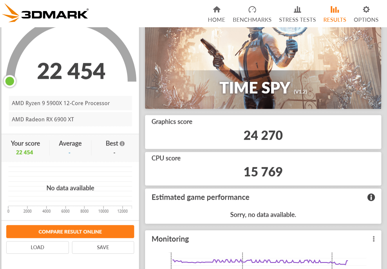

Fahre in ganz kleinen Schritten den takt hoch hier 2600/2720

Edge Temp ist gut für 34°C Wasser, aber Hotspot... hast kein LM drauf?
Doch ist drauf.
Ok im dauerlauf muss ich bei mir mal schauen.
