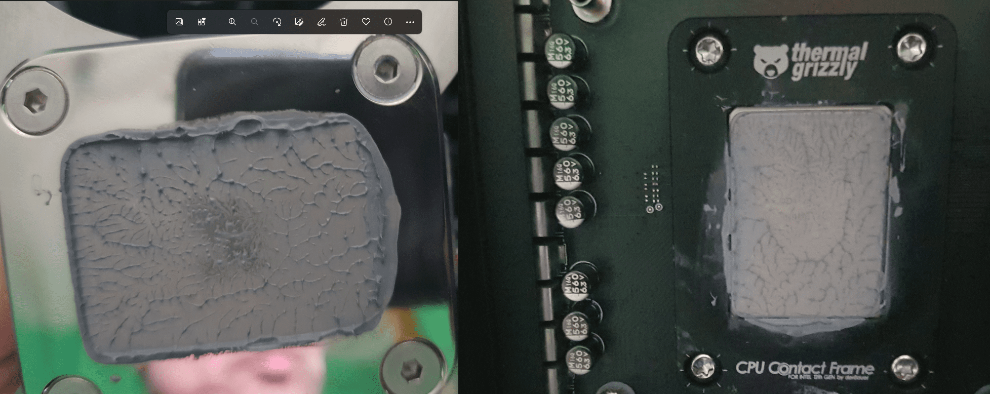

Hi,
wegen Problemen mit der Temperatur auf meiner CPU, habe ich nochmal ein Repaste mit anderer WLP vorgenommen, mit Kryonaut.
Zuvor war irgendeine Beipackpaste drauf, wenn man sich das Abdruckbild hier anschaut, sieht das nach gutem Kontakt aus oder eher nicht?
Hi,
Ja sieht besser aus, der Bereich im Zentrum der CPU könnte vom abziehen her rühren, alternativ ist die CPU ggf. etwas konvex, was bei den 12xxx bereits bekannt scheint, hier könntest du im worstcase abschleifen wenn du genau qeisst das er konvex ist.
Der Bauer war ja gerade dabei sowas zu basteln/ verkaufen siehe Caseking.
Die Temperaturen haben sich nicht großartig verändert nehme ich an?
Doch sind schon besser, vorher ging die CPU bei 300 Watt Leistungsaufnahme bis gut 100 Grad, jetzt nach dem Repaste werden maximal 85 Grad erreicht.
Das sollte abendlich passen, in den offiziellen Tests wurden ja mit Wakü auch 100 Grad erreicht.
Kontakt sieht ganz gut aus. Nur viel zu viel Paste.
Naja quetscht doch eh raus was zuviel ist, bei konvexer Form ist mehr sogar besser.
Okay 15 Grad sind eine Hausnummer.
Ich fahre da besser mit ganz dünn Draufspachteln.

Hast du dir den Heatspreader nach 2-3 Wochen Laufzeit mit dem Contactframe nochmal mit einem Haarlineal angeschaut?
So wie ich deinen Abdruck sehe konnte ich am Samstag bei mir das gleiche feststellen.
Mein Kühler lag in der Mitte direkt auf und hat alle WLP zur Seite weggedrückt - ich hatte auch so einen "Runden" Abdruck in der Mitte obwohl der Heatspreader konkav ist. Ich konnte sogar die Bearbeitungsspuren von CPU Block erkennen. Zu fest angezogen, ja sieht so aus, sollte aber nicht sein weil ich mit 0.6nm angezogen habe und eher die Schrauben abreißen. Du kennst das ^^
Ich hab dann auch meinen CPU Block gecheckt der ist konvex soweit sollte sich das ausgleichen. Du müsstest beides anschauen und dann entsprechend auftragen.
Worauf ich eigentlich hinaus will, wie verändert sich der Heatspreader bzw. die CPU wieder über die Zeit mit dem Contactframe. Die thermische Beanspruchung beim KS ist ja schon außergewöhnlich. Die letzten 2 Wochen habe ich kaum was am System machen können weil ich mal ernsthaft das mit der Wasserkühlung angegangen bin.
Anders ist es auch nicht möglich.😗
Das Thema konkav/ konvex ist halt bei Nvidia und den Kühlerherstellern nachwievor eine Sache die nervt.
Bei CPUs sollte es nicht ganz so krass sein, da muss man halt ausprobieren und happy sein, kann schleifen oder anderen Kühler nutzen.
Ist schon in Ordnung das alles weggedrückt wurde aber da war nichts mehr - null. Ich hab die CNC Werkzeugspuren vom Block auf dem Heatspreader gesehen.
