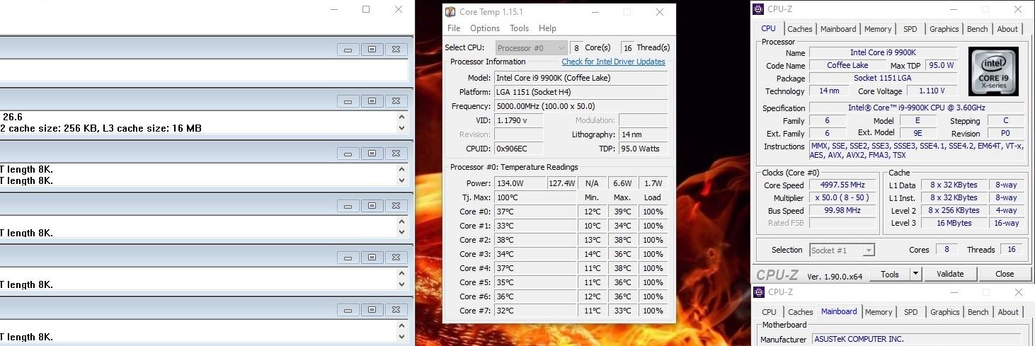

Zeig mir mal jemand der meine Temp´s beim 9900K@5Ghz schlägt bei 10Grad Wasser 8k Test Prime 15min.
