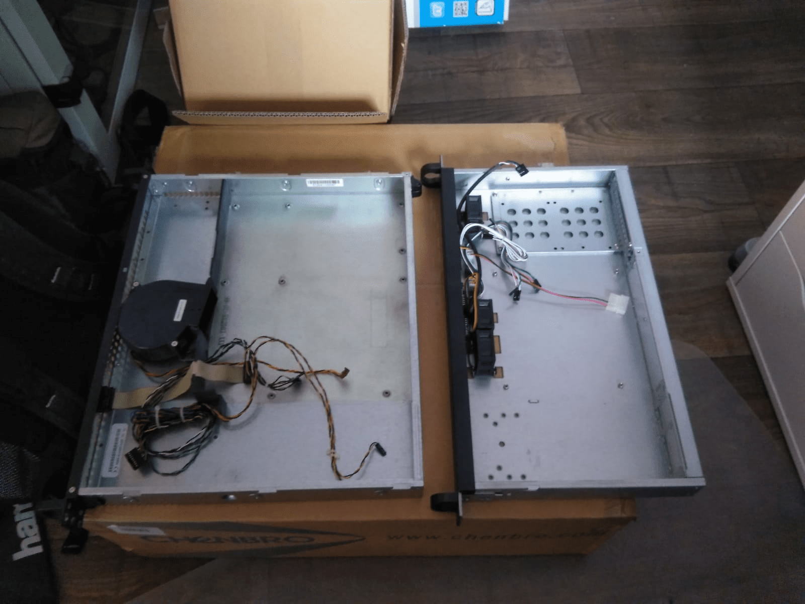

Worein soll ich den Epyc bauen, ins CSE-512 oder K-125L? :unsure:
//edith: ich probiers mal mit dem K-125L, das Supermicro hätte mehr Platz für leistungsfähigeren Kram (und bekommt auch ein 350 W Netztil =) ).
Lässt du im Rack darüber frei oder ist die Höheneinheit auch belegt?
Mein erster Gedanke war das K-125L weil es ja 3 Lüfter hat und zwei davon auch ohne Duct näher am Board sind.
Der größere Lüfter des CSE-512 bringt sicher nicht weniger Durchsatz hat aber zur CPU einen größeren Abstand.
Ich bin ja hinsichtlich Temperatur schon sehr gespannt auf deine Erfahrungen und wünsche dir mit dem neuen Spielzeug viel Spaß!
Jop, auf jeden Fall mal 1h Vollgas geben auf dem Teil und eine Rückmeldung geben.

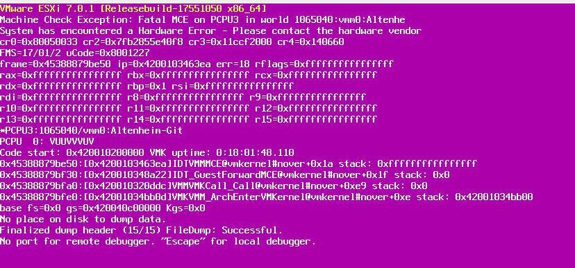

Soo, ESXi 7.0U1c ist drauf.
Im Leerlauf ohne VMs 31 W an der Dose.
OOTB kann folgendes durchgereicht werden:

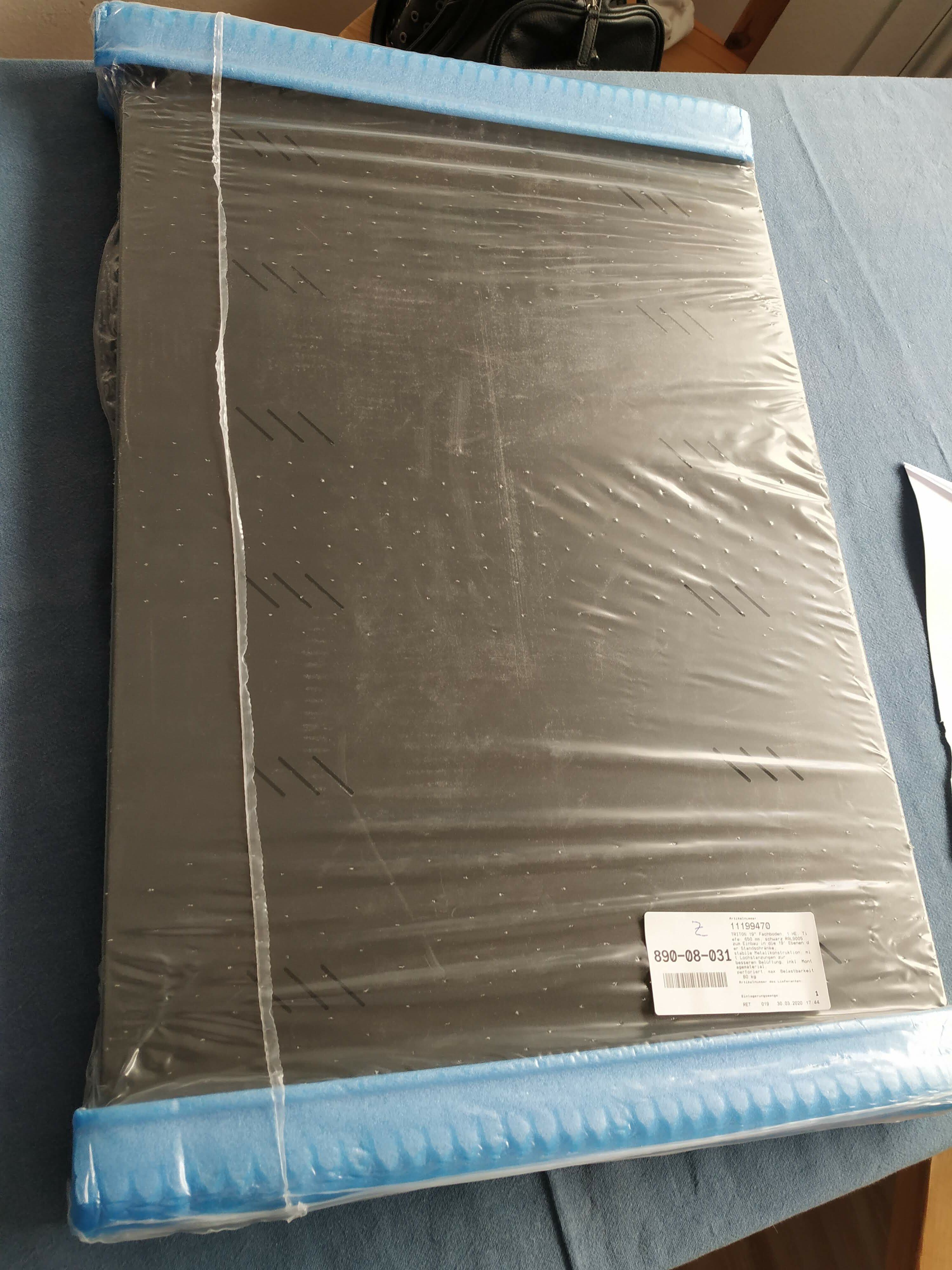

Wisst ihr was ich verpielt hab... so als grad noch Greenhorn? Daß "Admins" irgendwie dauernd vor sich selbst beschützen muss. Oder, die Industrie findet das jedenfalls. Das fängt mit den primitvien Biosen ;) an und endet mit... "Montagewinkeln".
Ich hab jetzt ne viertel Stunde an den Löchern rumgedremelt. Ich hab nämlich einen kleinen Sohoswitch (Tischgerät, sozusagen :d) der zwischen einem 1HE und einem 2HE Gehäuse platziert wird/ist. Die Halterung und Befästigung hab ich selbst gebaut. Abstand nach unten sollte so gefühlt 1/2HE sein.
Und dann stellt sich heraus - Greenhorn halt - daß ich das 2HE drunter nicht in einem gewählten Abstand einbauen kann, sondern in einem vollen nächsten HE Abstand. Weil es dickere und dünnere Stege zwischen den viereckigen Löchern gibt.
Meine Fresse :LOL: Als wenn ich nicht wüsste was genau ich machen will ;) Bei dem 1HE direkt unter der Schublade fiel mir das noch garnicht auf - Luft zwischen Schublade und dem R210II - weil das zufällig der Abstand war was ich angepeilt habe.
Hab mich grad über mein Grünschnabeltum selbst lustig gemacht 8-)
Ich bin bei Servern von Rackschienen weg und zu Fachboeden ubergegangen, guenstiger, stressfreier, universeller :)
Unten an die Server Cases dann nen Streifen Filz und done.
@oNyX`
Die Böden haben nunmal auch einen genormten Lochabstand ;) Und ich hatte nur 2HE Böden (Löcher vorn). Und beide hingen hinten in der Luft. Geht garnicht sowas... Hab sie mit selbgemachten Winkeln auch hinten verschraubt. Wie übrigens die Schublade auch.
D.h. das ist alles jetzt bis mind. 30kg belastbar :geek: Das Schwabbelzeug ging garnicht.
Schienen daheim hab ich auch direkt verworfen. Davon hab ich nichts. Rack auf Rollen und abnehmbare Rückwand mit Griff, das brngt mir ungleich mehr beim Basteln Sonst müsste ich alle Kabel viel länger irgendwo unterbringen, damit ich die Teile ziehen kann. Nö, lasst mal.
Filz überleg ich noch... Die Böden sind bei mir aus Alu. Vonn das Gehäuse drauf leigt, gibt es da auch gut Wärem ab. Wenn es auf dem Filz in der Luft hängt, ist es sozusagen von dem Boden wärmeisoliert. Bei dem R210II kein Thema. Der kann direkt drauf.
Wie das beim HDD-NAS aussieht (Vibrationen?), muss ich noch herausfinden.
Ich hab richtige Boeden, sind vorne und hinten verschraubt, laut Specs bis 80kg
