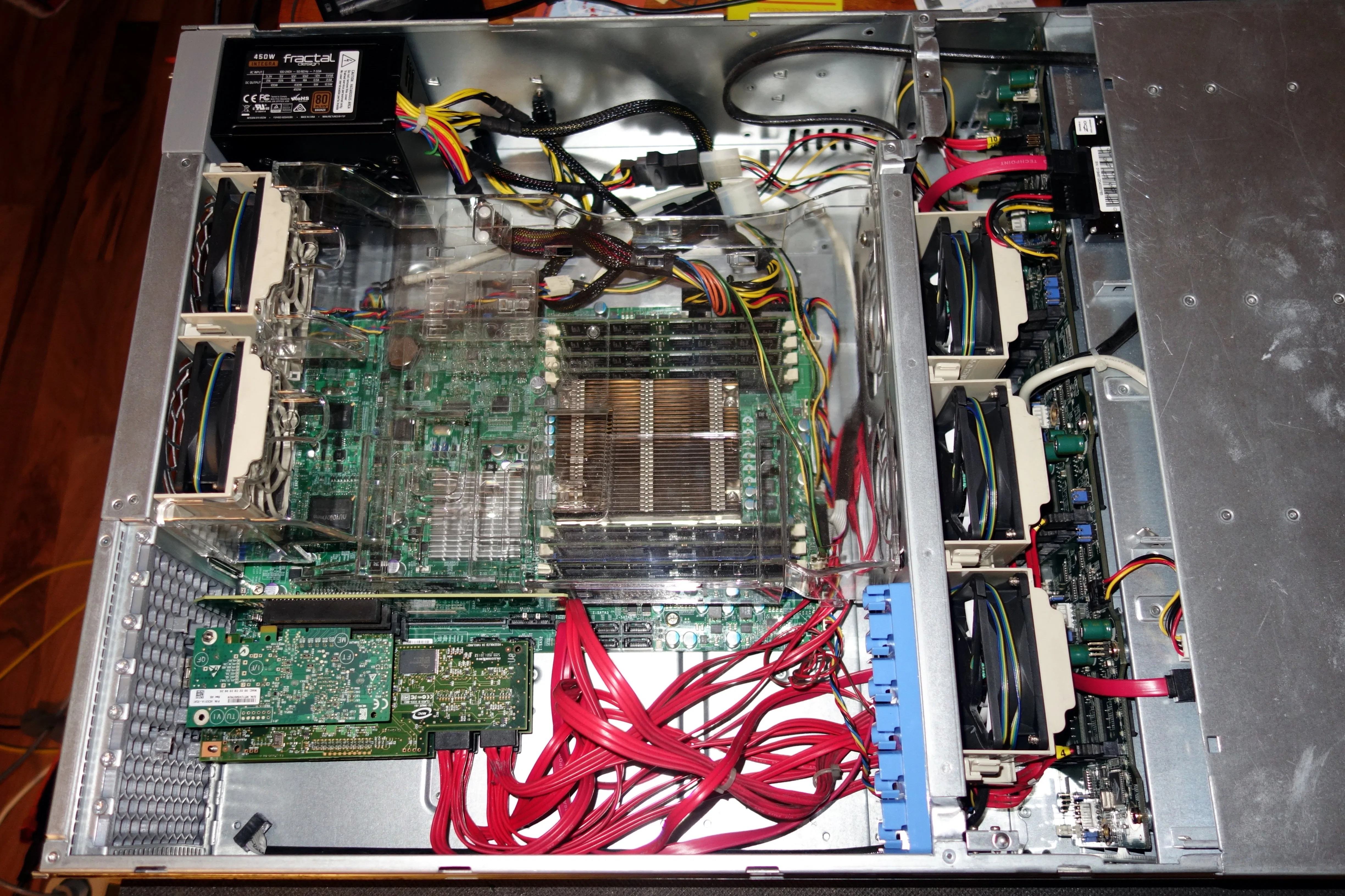

Bin aber so weit zufrieden mit dem Gehäuse, folgendes ist verbaut:
  • Intel Xeon E3-1230 v6
  • 32GB 2400MHz DDR4 ECC RAM
  • Supermicro X11SSM-F
  • Seasonic SS-400L2U 400W
  • 2* Samsung 860 Pro 512GB SSD
  • 6* WD RED 10TB @ ZFS RAID10
  • Dell H310 (IT-Mode)
  • Fujitsu D2755-A11 2x SPF+
  • Digital Devices Cine S2 V7
Gab nur 2-3 kleine Probleme. Den Fantray musste ich umdrehen, sonst hätte ich die SAS Kabel nicht reinbekommen. Kabelmanagement kann man natürlich vergessen und die Taster vorne sind nicht Katzensicher :fresse:

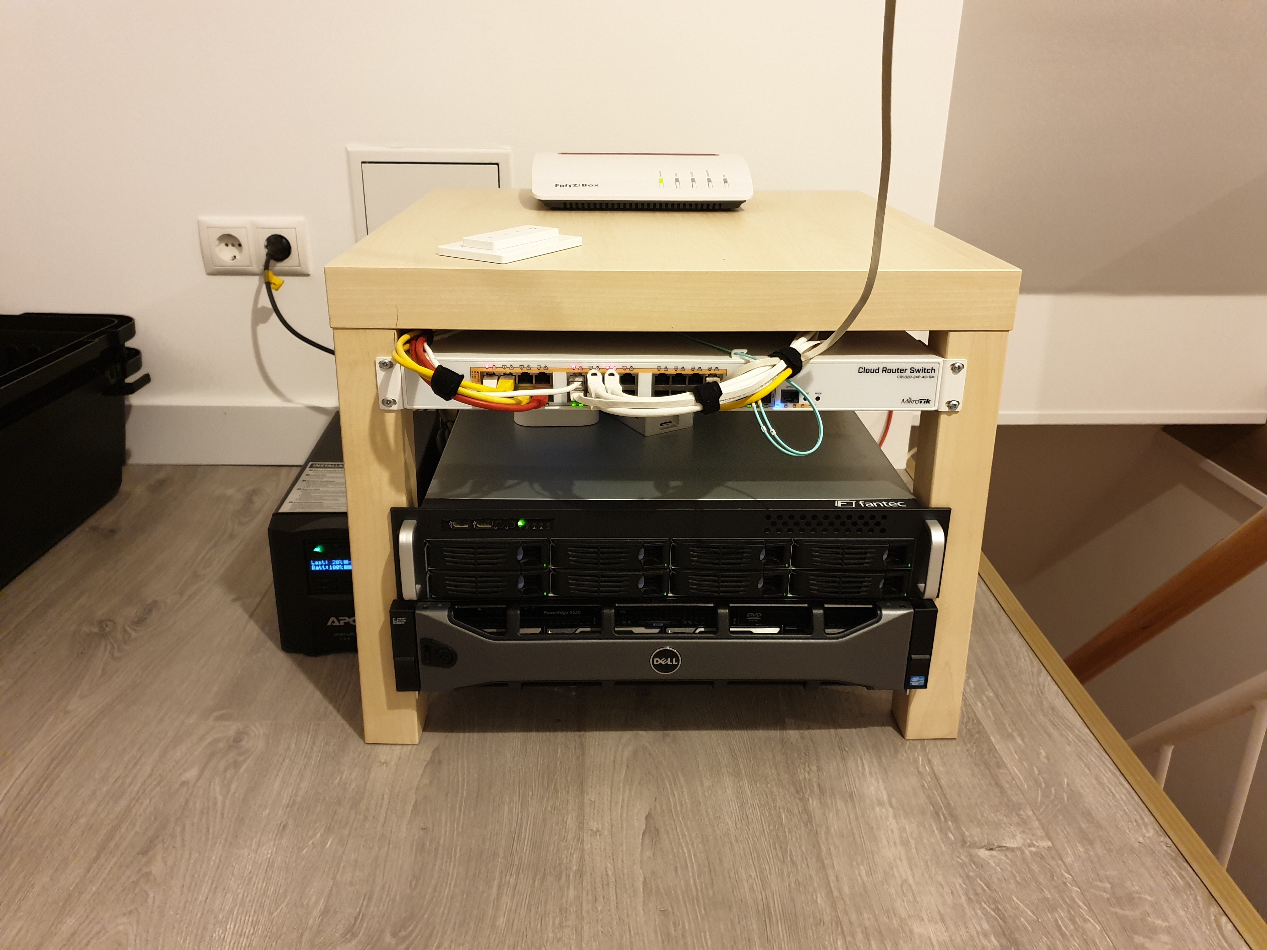

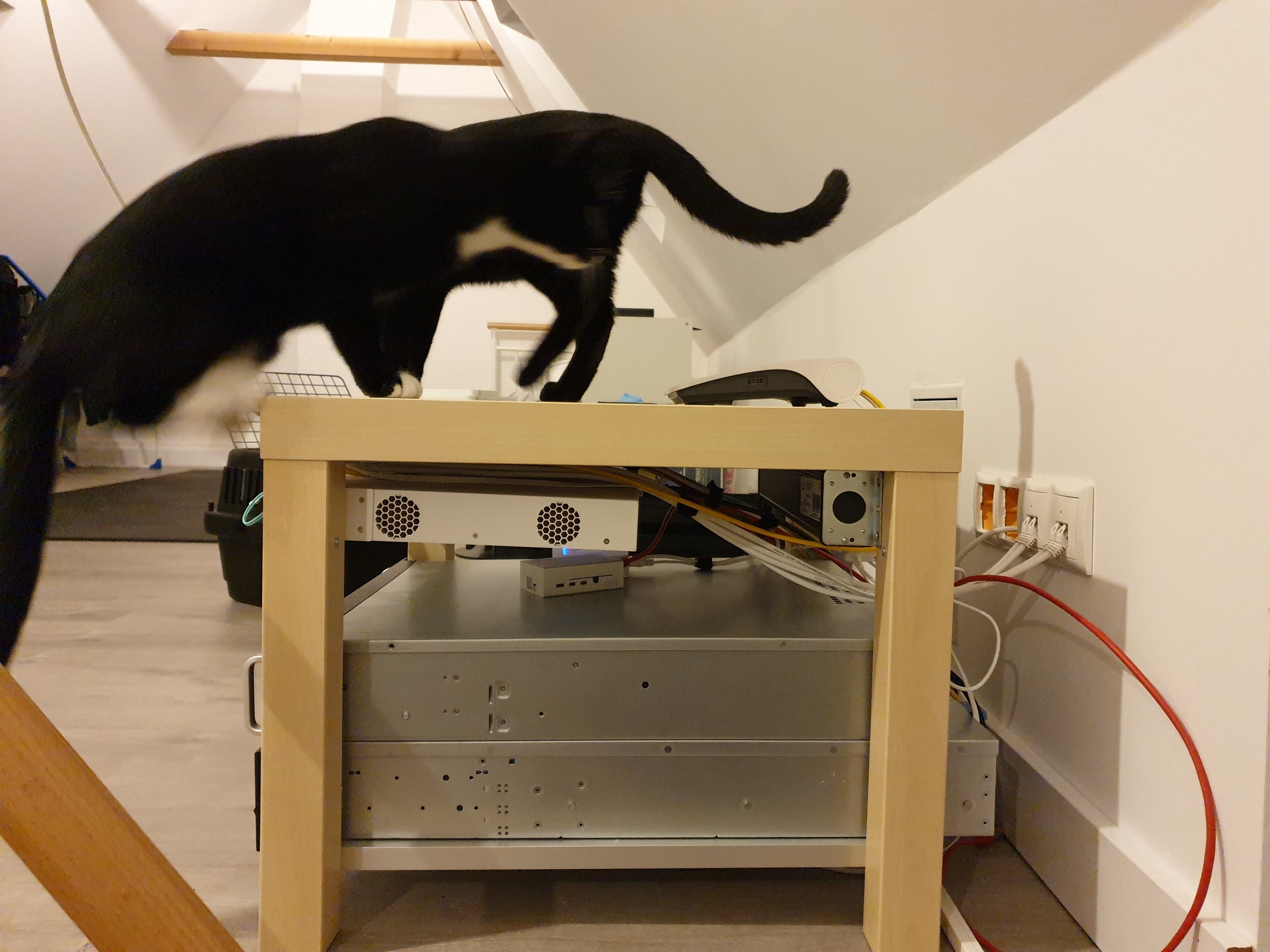

Tischlein als Rack hat was :sneaky:
Das klassische LACK-Rack, klasse low-Budget Lösung. ;)
Hab die Beine mit 44x44mm Kantholz verstärkt und unter dem Dell einfach ein Alu Winkelprofil eingezogen. Mehr Bilder gibt's auf meinem Blog

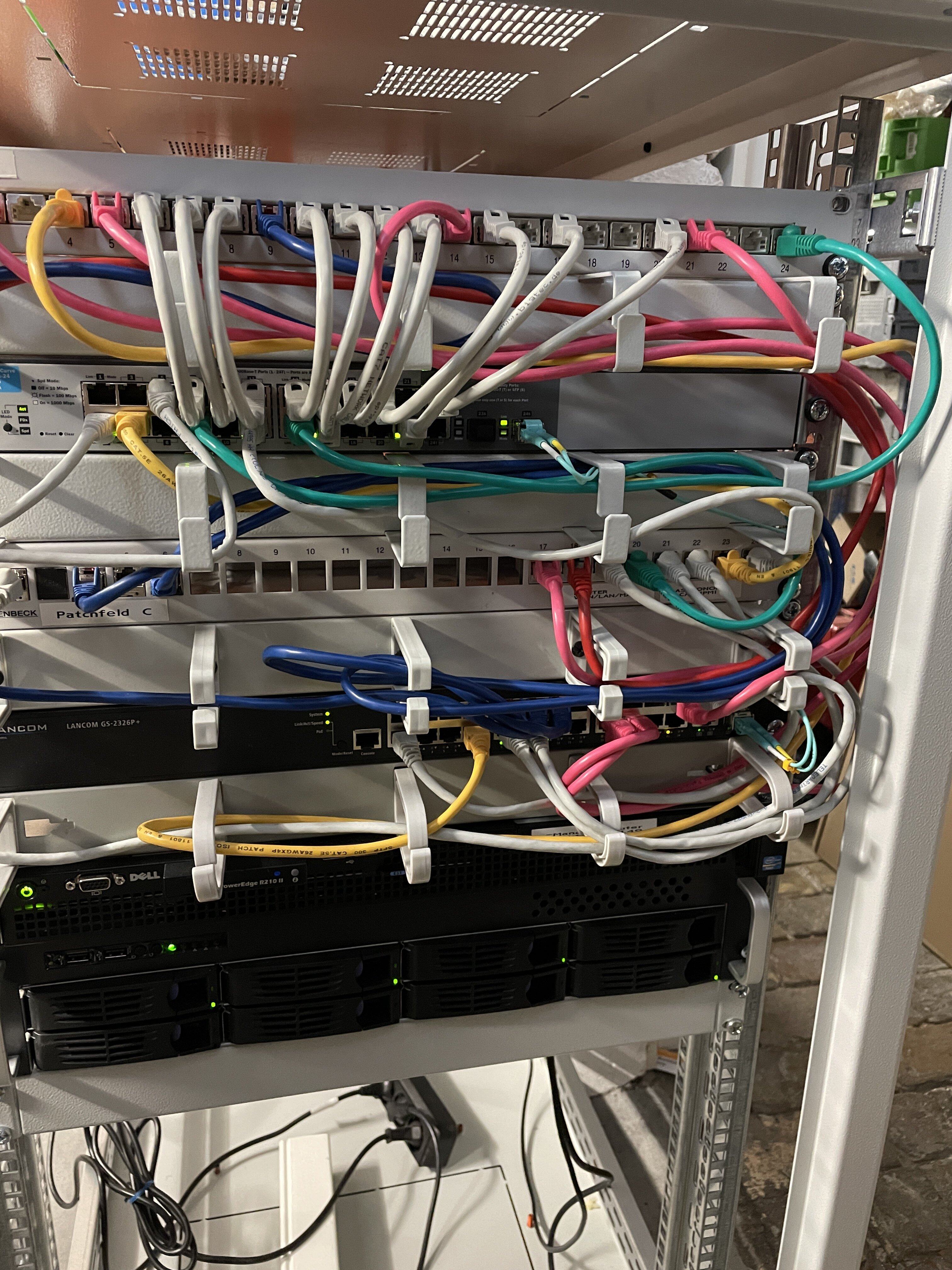

Kleines Update von hier , der Umbau hat länger gedauert als erwartet und ich habe in der Vergangenheit viel zu viel Kabelreserve gelassen :rolleyes2:..
Das wird die Tage aber abgestellt , das obere Telegärtner Patchpanel wird durch ein weiteres Rutebeck Keystone Patchpanel ersetzt.
Unplanmäßige schwirigkeiten gabs es bei der Materialbeschaffung... Amazon wollte mir nur maximal 15! Keystones von Rutenbeck verkaufen (obwohl die noch mehr auf lager hatten) , beim versuch eine weitere Bestellung auszulösen wurde immer die Anzal auf 0 gesetzt vom System, somit musste meine Frau über ihren Account noch einmal 9 bestellen :stupid: .
Desweiteren : Es geht nichts über Dell Ready Rails! , nie wieder ohne , kosten zwar ein paar Euro mehr aber die montage ist sowas von Porno!
Ein neues Switch ist auch schon geordert , das HP 1810-24g darf dann nach 10 Jahren in Ruhestand gehen und wird gegen ein Aruba 1930 24g getauscht.
Ich wollte erst Mikrotik aber die hatten nix passendes im Angebot (24x 1Gb und 4x 10 Gb SFP+) , hatte erst noch das Dell N1124t im Auge aber das wäre für den Einsatz aber doch überzogen gewesen.
