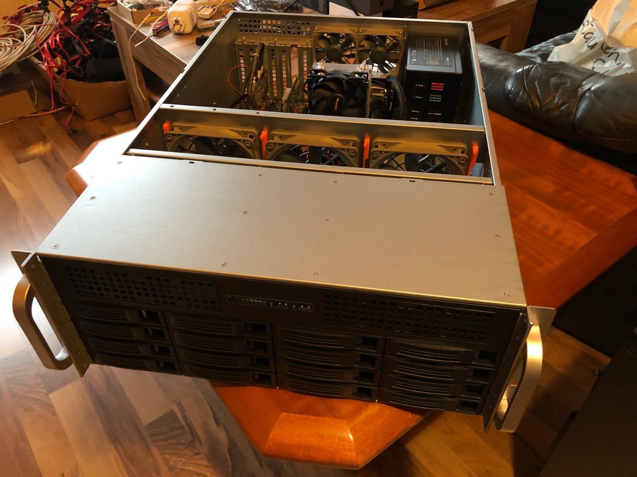

Mein neuer Proxmox Host ist jetzt auch komplett und im Einsatz.
Board: Supermicro X11SCH-LN4F
Ram: 64GB (4x KSM26ED8/16ME)
CPU: Intel i3-9100F (Dank der nicht-Verfügbarkeit der aktuellen Xeon E-22xx Serie)
Storage: Kingston KC400 1TB (OS/VMs 1,6PB TBW), 3x WD100EFAX 10TB, 2x WD WD60EFRX 6TB
Case: Inter-Tech 4U-4410
Fans: 3x Noctua NF-S12A, 2x Noctua NF-A8 PWM + Noctua U9S
NT: BQ Straight Power 11 450W

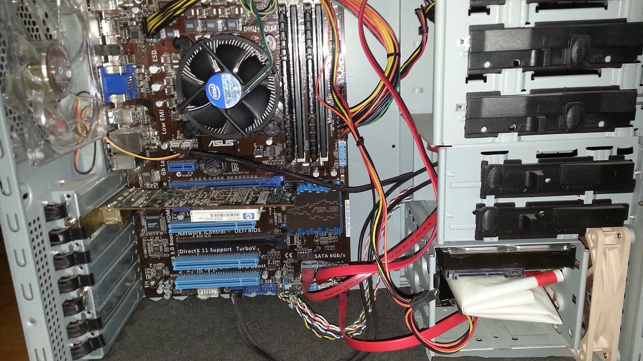

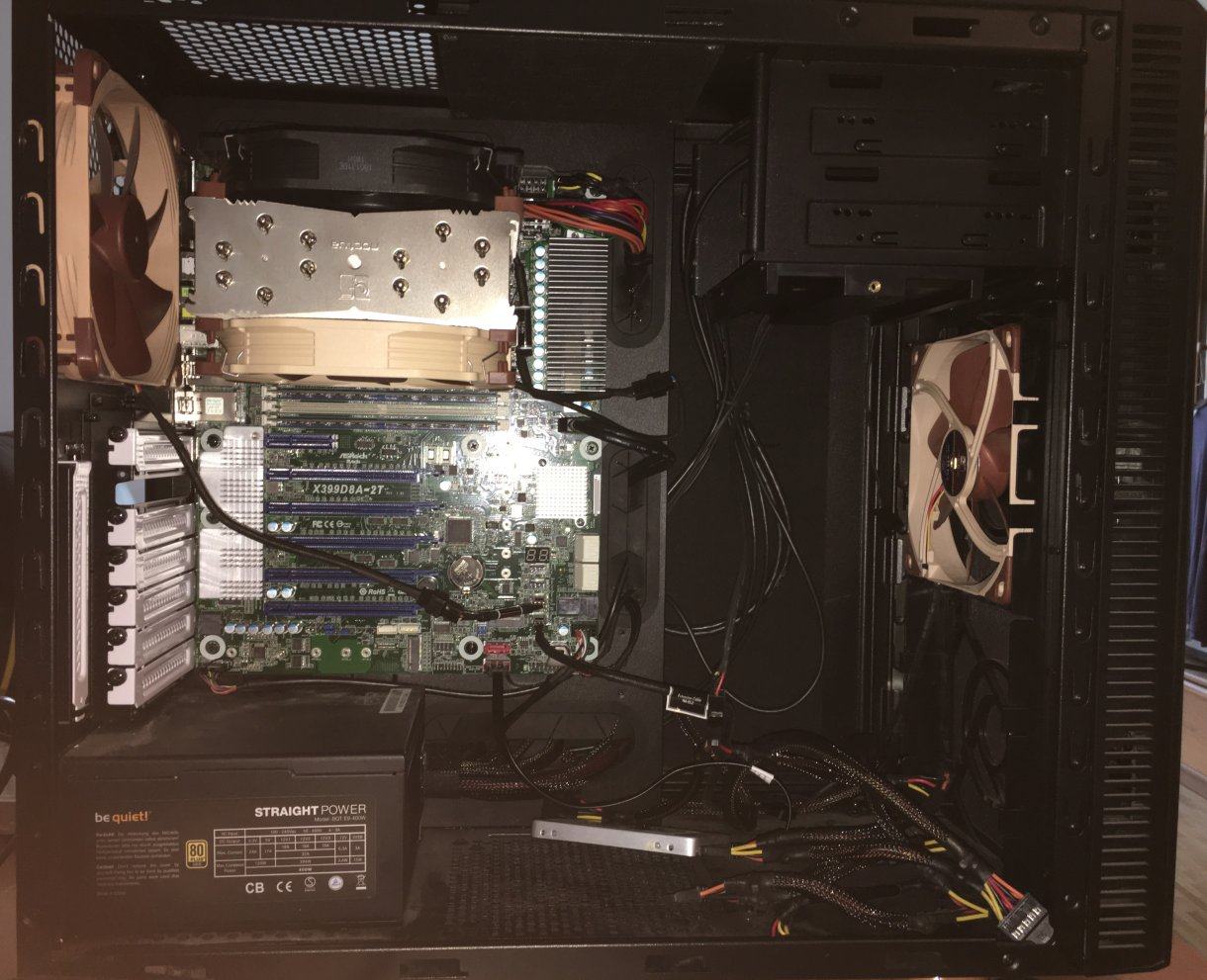

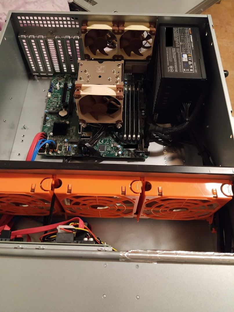

Board + CPU + Noctua U9S / 2x NF-S12A / alte Intel 320 120GB SSD @Debian Buster (altes BQ Pure Power L8 300W)

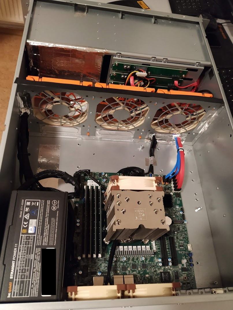

Frontschacht "versiegelt" (Alu Tape ist noch toller als Gaffa
) > Forced Airflow durchs Backplane
Exhaust

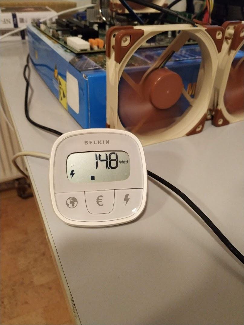

Verbrauch komplette System. (Die Alte Kiste hat einfach mal das doppelte verbraucht (Xeon E3-1245V2 / 16GB DDR3 / Z77 Brett)
Bin echt begeistert vom Verbrauch(33-35W idle/kein HDD Spindown)/Leistung des neues Systems/CPU (Boost bis 4.2GHz / ECC / kein HT (eine Vuln weniger ;D ) 65W TDP und Spottbillig), vorallem wusste nichtmal der Supermicro Support davon das die CPU auf dem Board läuft... erst nachdem ich dem Supportmitarbeiter Wikichip/Microcode Stepping+Bios Changelog geschickt hab wurde es bestätigt.
