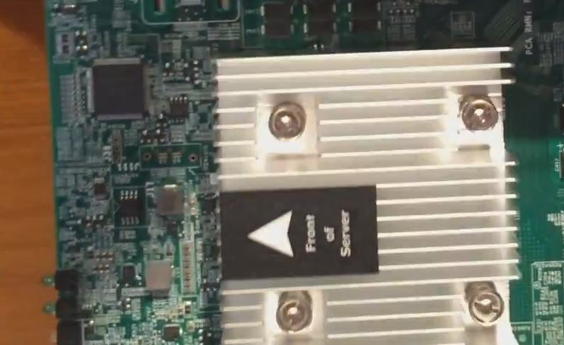

Am Kühler ist noch die Aussparung für den 6. SATA Port aber nicht mehr bestückt bzw auf der Platine ausgeführt. Wenn da einer Wäre würde es sicher in der HP Dokumentation stehen.
Final sieht das Board so aus:

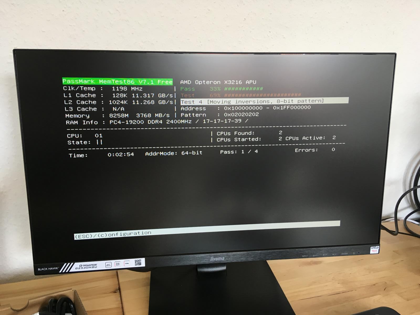

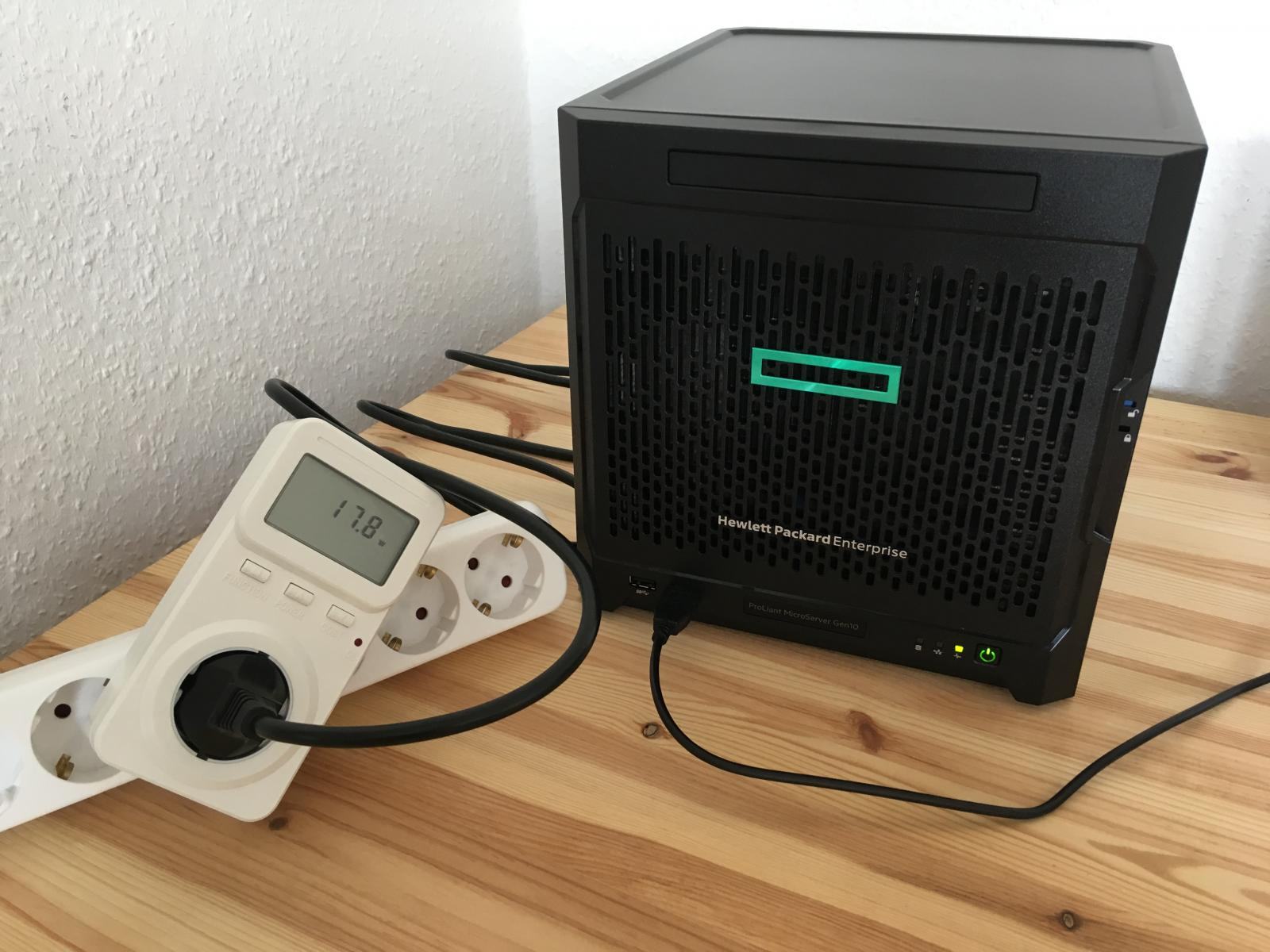

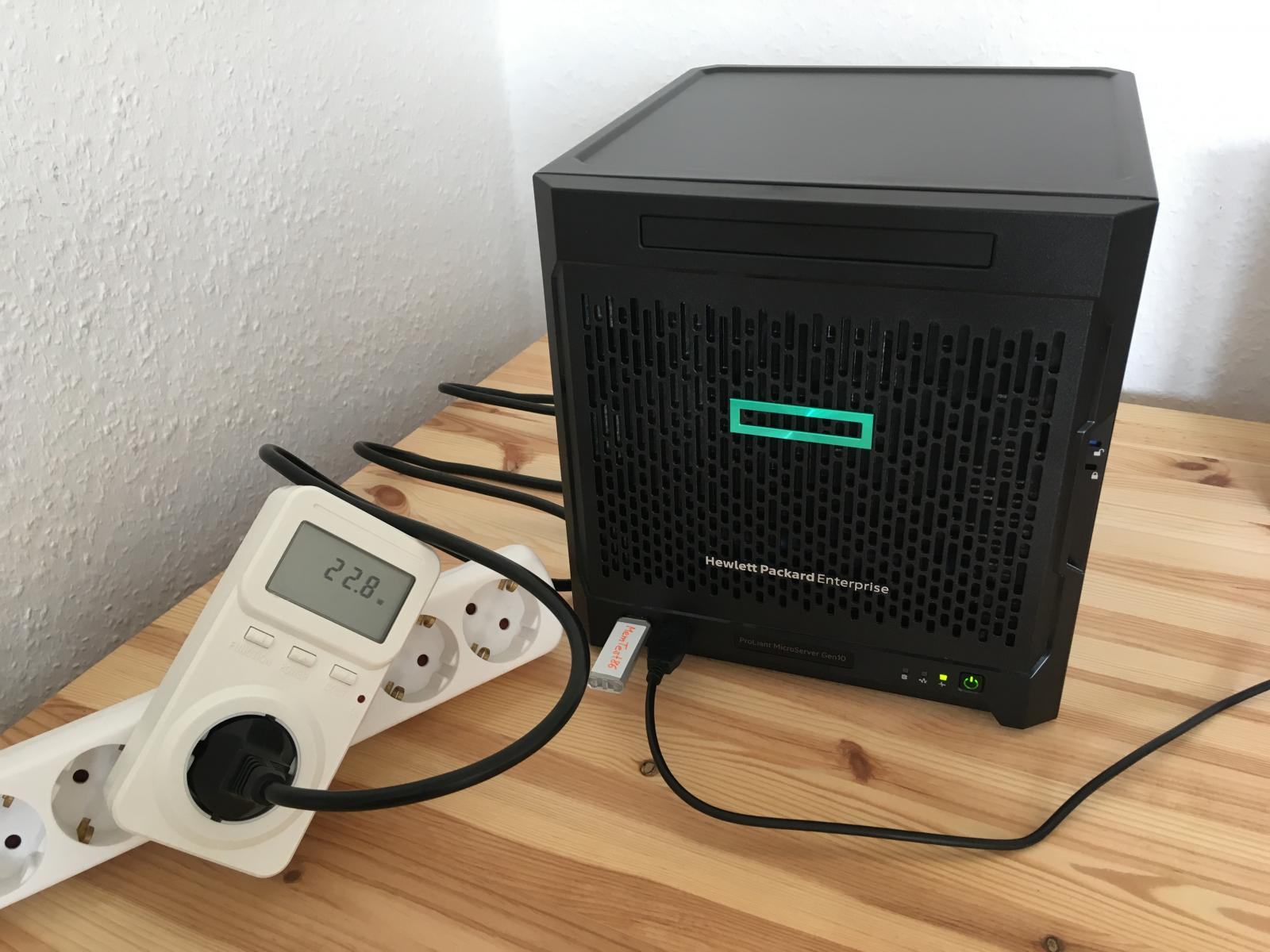

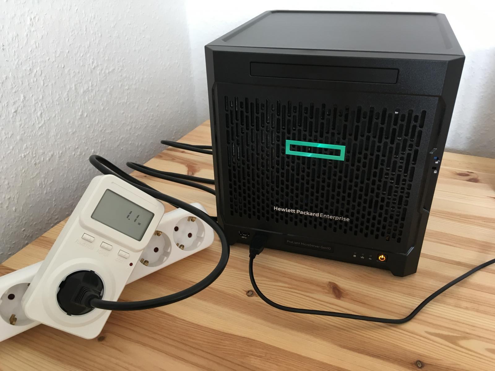

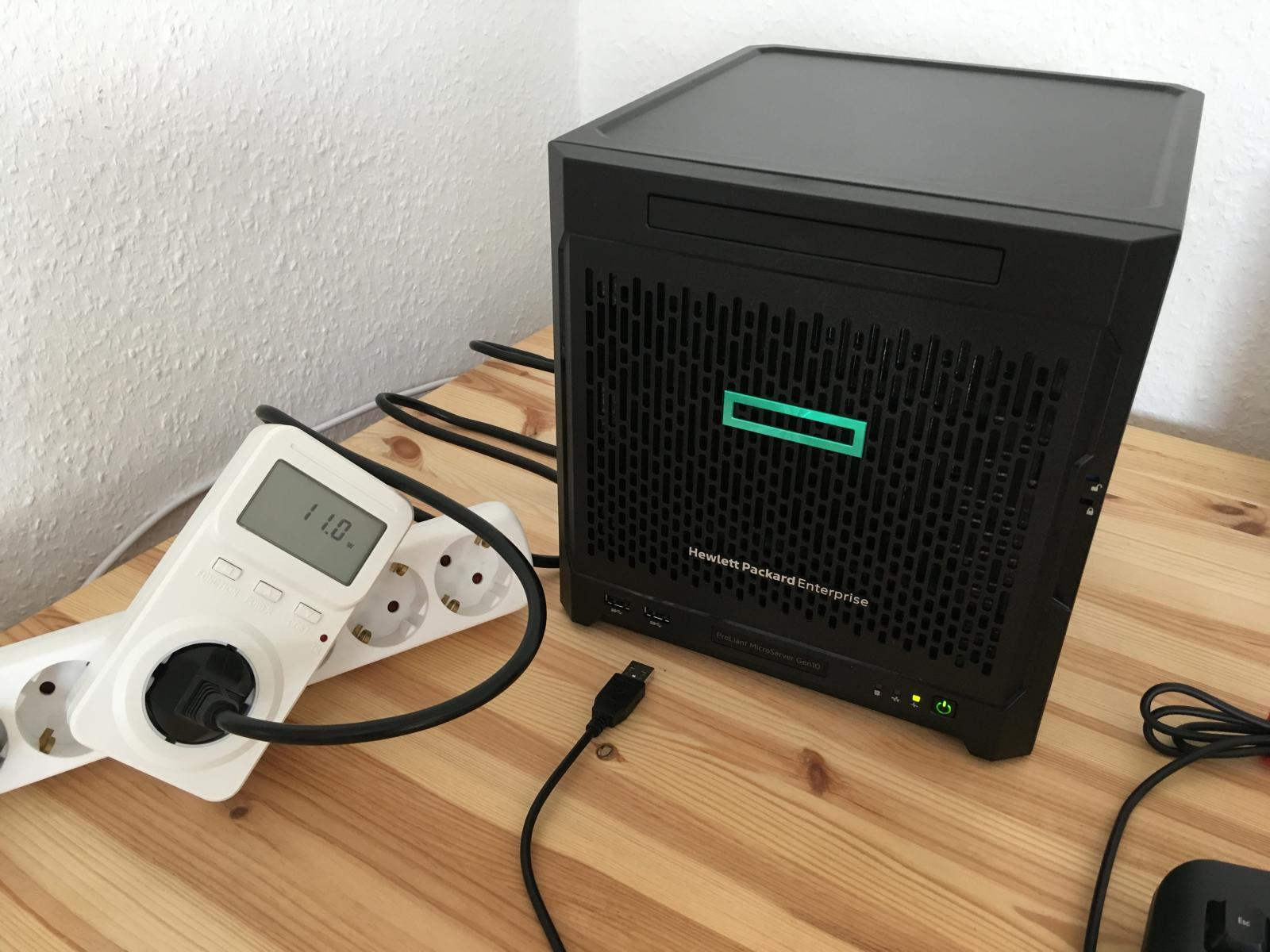

Hi Leute,
ich habe meinen HPE ProLiant MicroServer Gen10 X3216 gerade ausgepackt und kann euch jetzt paar erste Daten zum Stromverbrauch geben. Gemessen habe ich es mit einem HEITRONIC 46901 (Leistungsmessbereich 0,2 - max. 3600 Watt). An den BIOS Einstellungen habe ich noch keine Änderungen vorgenommen.
Messdaten (MicroServer Gen10 X3216, 1x 8GB RAM):
1) MicroServer ausgeschaltet, USB-Tastatur angeschlossen, DisplayPort-Monitor angeschlossen: 1,0 – 1,1 Watt
2) MicroServer angeschaltet, USB-Tastatur angeschlossen, DisplayPort-Monitor angeschlossen, EFI Shell geladen: 17,8 – 18,0 Watt
3) MicroServer angeschaltet, USB-Tastatur angeschlossen, DisplayPort-Monitor angeschlossen, USB 2.0 Stick mit Xubuntu 17.04 (Linux 4.10 – 4.10.0-19-generic), Desktop geladen und im IDLE: 12,8 – 13,0 Watt
4) MicroServer angeschaltet, USB-Tastatur angeschlossen, DisplayPort-Monitor angeschlossen, USB 2.0 Stick mit MemTest86 V7.1 Free, Arbeitsspeicher-Test läuft: 22,8 – 24,0 Watt
To be continued…

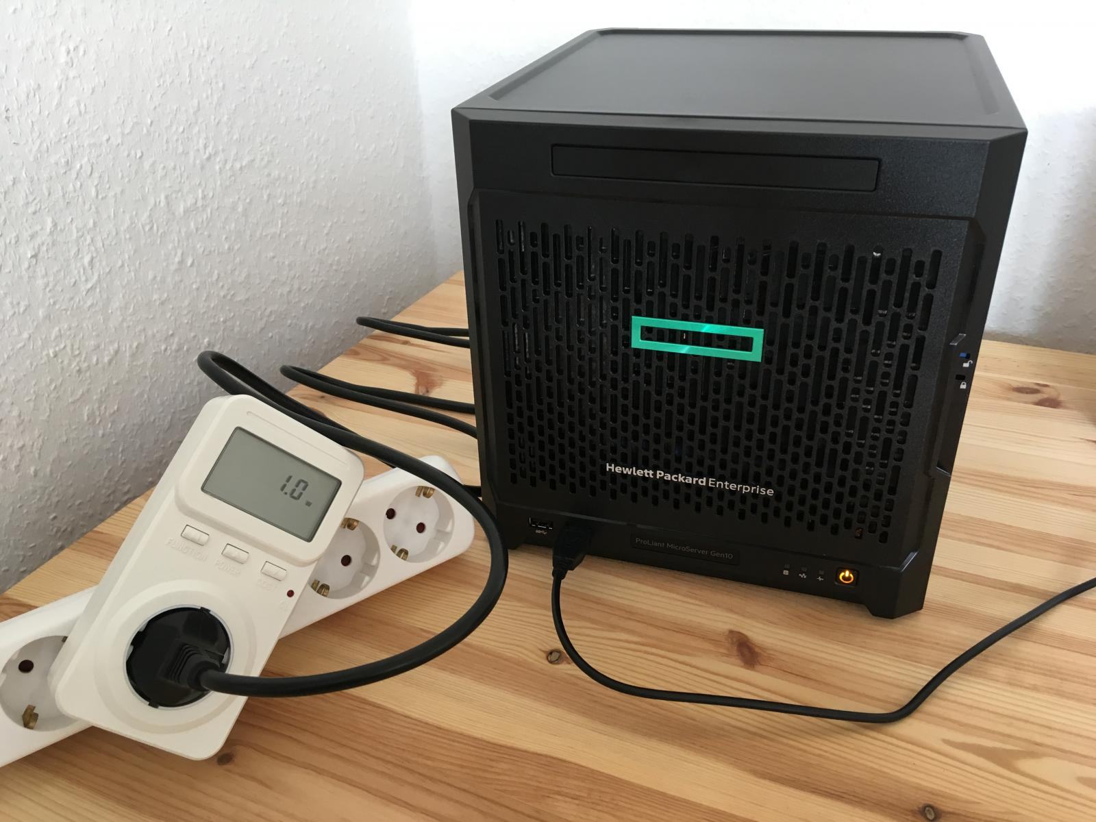

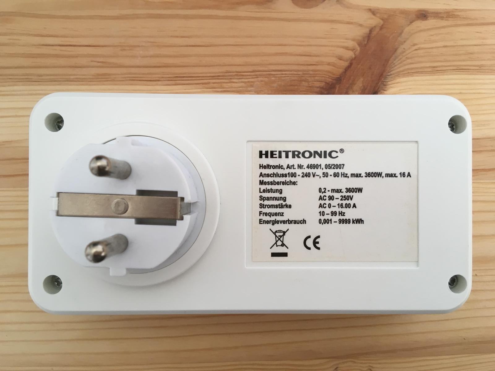

Mit oder ohne Platten?
Noch ohne eingebauten Festplatten.
Ich habe den Memtest86 (Version 7.1 Free) ausgeführt. Er hing bei dem Test 13 '(Hammer test) - Hammering rows' stundenlang fest. Es ging zwar voran, aber sehr langsam. Nachts habe ich dann den Monitor abgeschaltet und heute konnte der Monitor kein Eingang-Signal mehr finden. Ich weiß nicht ob es an der DisplayPort-Verbindung liegt und die man bei einem Memtest86 Durchlauf besser nicht unterbrechen sollte, aber es kam auch nach Umstecken auf den zweiten DisplayPort kein Bild mehr.
Jedenfalls sollte man besser die neueren Memtest86 Versionen benutzen. Dort wurde laut Changelog der Test 13 entschärft/beschleunigt. Vielleicht hole ich das noch nach und lasse dieses Mal den Monitor zu Sicherheit an.

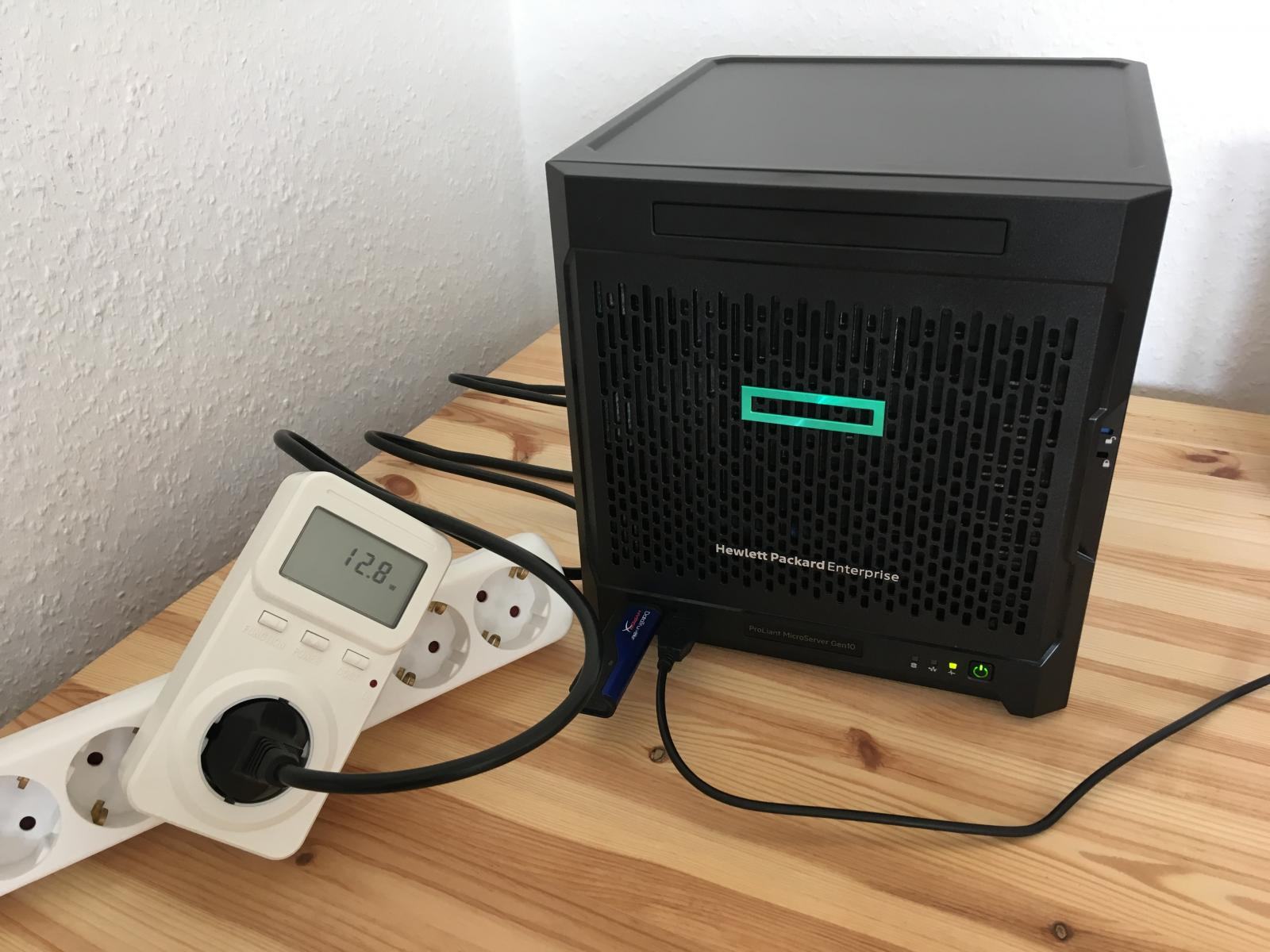

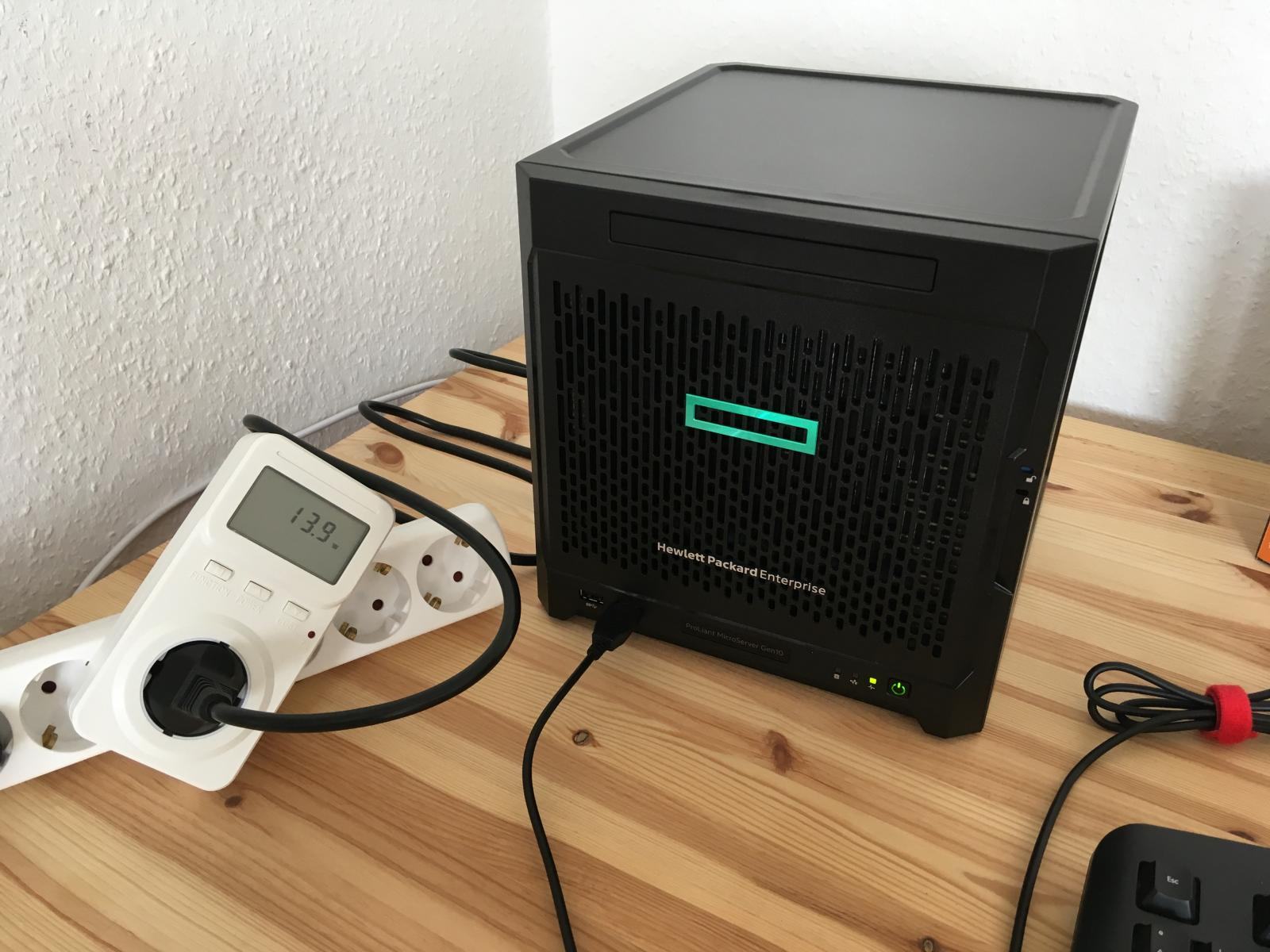

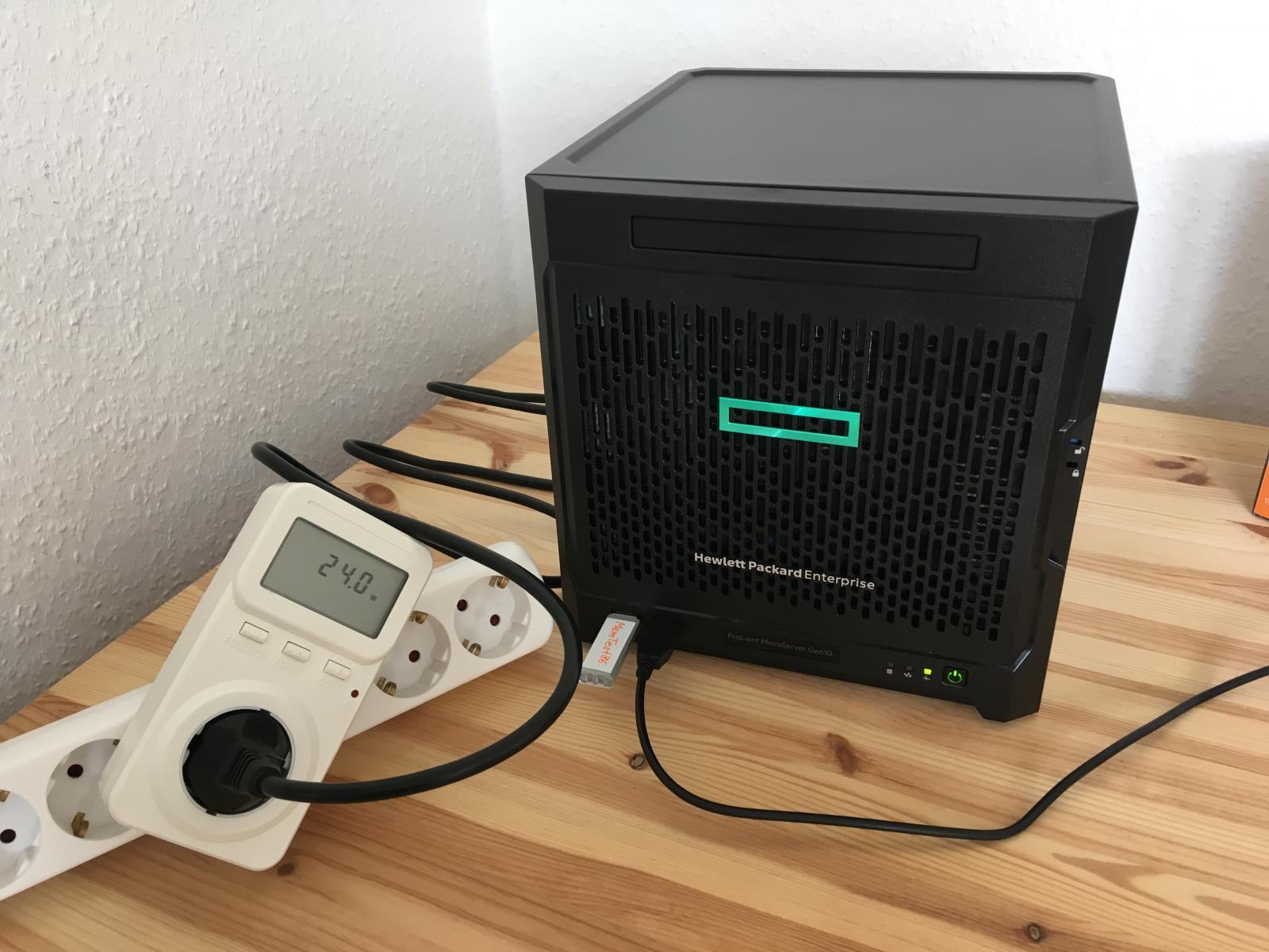

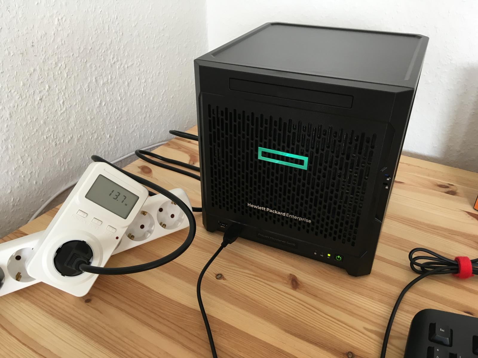

Weitere Messdaten (MicroServer Gen10 X3216, 1x 8GB RAM):
5) MicroServer angeschaltet, USB-Tastatur angeschlossen, DisplayPort-Monitor angeschlossen, USB 2.0 Stick mit Ubuntu Server (4.10.0-33-generic), Netzwerkkabel (Gigabit) angeschlossen, IDLE: 13,7 – 13,9 Watt
6) MicroServer angeschaltet, Kein Monitor und keine USB-Tastatur, USB 2.0 Stick mit Ubuntu Server (4.10.0-33-generic), Netzwerkkabel (Gigabit) angeschlossen, IDLE: 10,9 – 11,0 Watt
Ich denke die 11 Watt im IDLE ohne Optimierungen sind schon mal ganz gut.
Bootzeit mit Monitor: Insgesamt 1 Minute und 47 Sekunden. (1 Minute und 21 Sekunden bis GRUB)

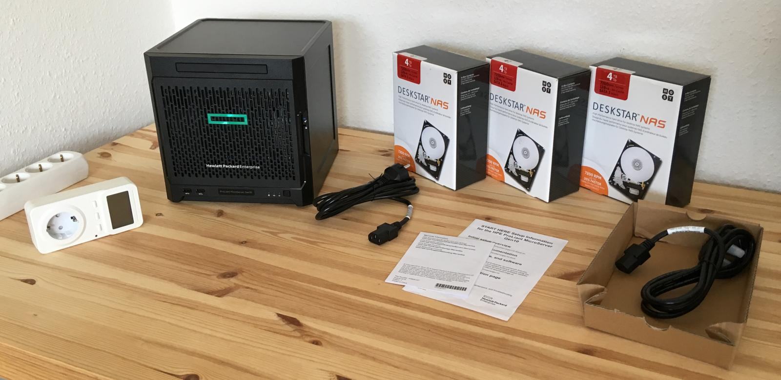

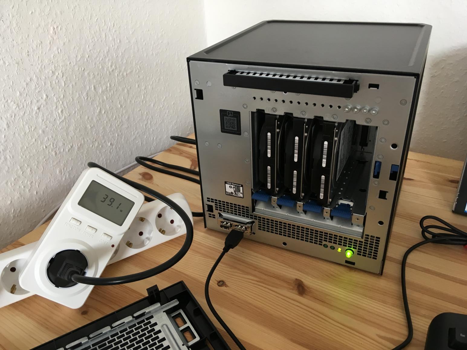

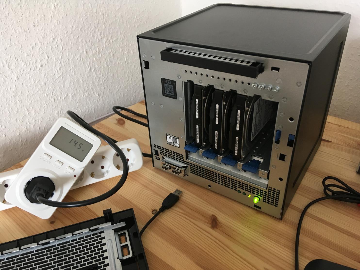

Und der Vollständigkeit halber hier noch die Messdaten (MicroServer Gen10 X3216, 1x 8GB RAM) mit 3 Festplatten:
7) MicroServer angeschaltet, USB-Tastatur angeschlossen, DisplayPort-Monitor angeschlossen, USB 2.0 Stick mit Ubuntu Server (4.10.0-33-generic), Netzwerkkabel (Gigabit) angeschlossen, 3x Festplatten an und klackern vor sich hin, IDLE: 38,6 – 39,1 Watt
8) MicroServer angeschaltet, USB-Tastatur angeschlossen, DisplayPort-Monitor angeschlossen, USB 2.0 Stick mit Ubuntu Server (4.10.0-33-generic), Netzwerkkabel (Gigabit) angeschlossen, 3x Festplatten sleep, IDLE: 16,9 – 17,1 Watt
9) MicroServer angeschaltet, Kein Monitor und keine USB-Tastatur, USB 2.0 Stick mit Ubuntu Server (4.10.0-33-generic), Netzwerkkabel (Gigabit) angeschlossen, 3x Festplatten sleep, IDLE: 14,3 – 14,5 Watt
Es sind drei Festplatten vom Typ 'HGST Deskstar NAS 4TB, SATA 6Gb/s (H3IKNAS400012872SWW)' und ja die Dinger sind derbe laut und klackern sehr laut herum – auch wenn nicht auf sie zugegriffen wird. Aber sie waren günstig ;)

die HGST sind im Vergleich zu zum Beispiel WD Red nicht gerade sparsam. Deswegen vielleicht auch die +20W wenn die HDDs drehen.
Der 3216 ist jetzt die "kleine" CPU oder?
Der Idle Stromverbauch ist recht gering. Ich selbst nutze bei meinem Gen8 2 HDDs von WD und betreibe ESXi auf einer SSD. Leider habe ich keine Möglichkeit gefunden die HDDs in sleep zu schicken. Da könnte ich sicher noch ein paar Watt einsparen. Aber wenn ich dann den Stromverbrauch sehe und meine aktuellen 40 Watt mit E3 1265L dagegen halte lohnt sich ein Umstieg tatsächlich nicht.
