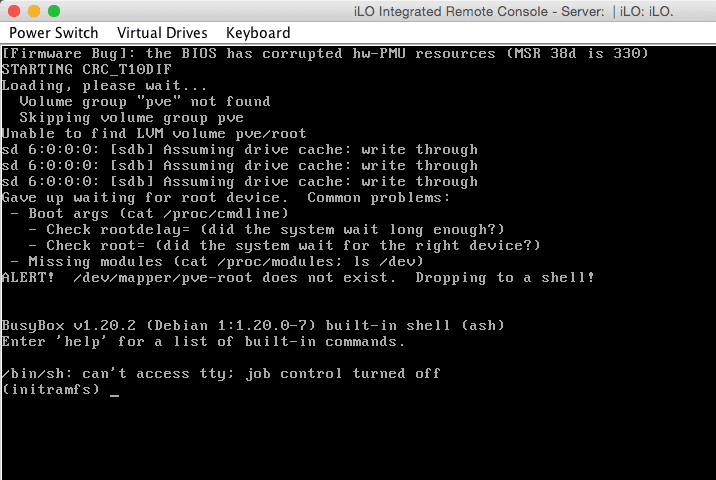

Habe mich soeben an proxmox versucht. Die Installation funktioniert wunderbar, bis dann den Fehler beim booten kommt "Firmware bug". Da es keinerlei FW-Updates gibt, kann ich da auch nichts updaten? (iLO, RBSU --> BIOS, etc.)
Anbei noch ein Screenshot. Evtl. hat jemand eine Idee oder Lösung. Hab proxmox auf die interne SD Karte installiert.

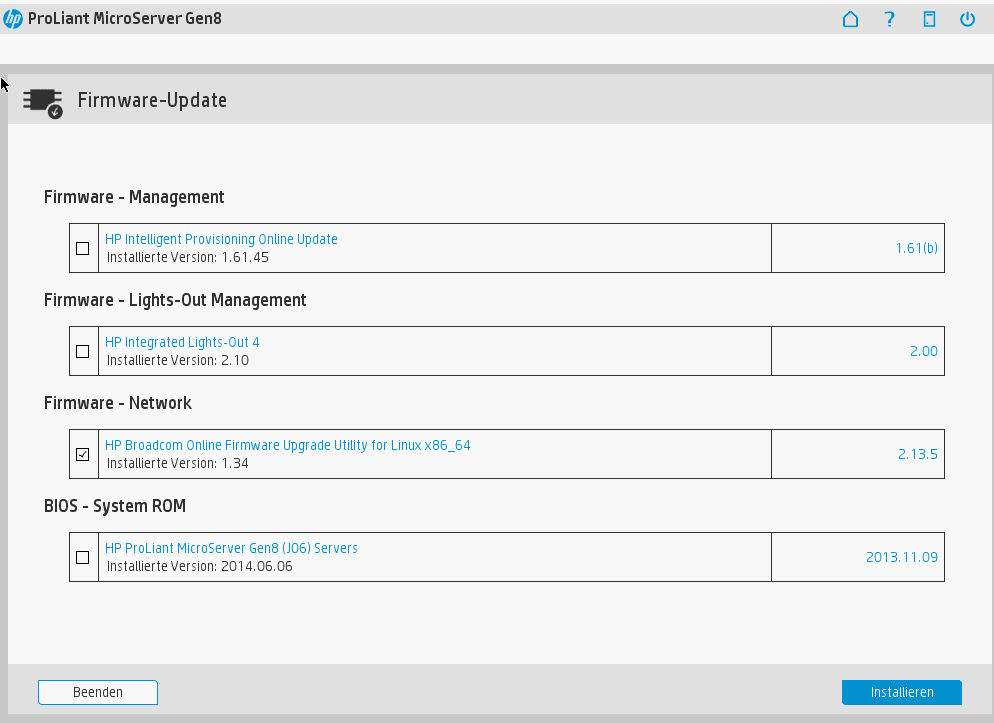

Update: Nicht wirklich die Lösung des Problems, jedoch ist das Intelligent Provisioning eine coole Sache. Habe damit diverse Firmware Updates gemacht.
Update2: @hppmsfan:danke für den Tipp mit SPP um die FW zu aktualisieren, ich werde es gleich ausprobieren!
Update3: SPP ist leider nicht kostenlos, kann darauf nicht zugreifen.
Update4: Hab es mittlerweile erworben. SPP ist eine tolle Sache!

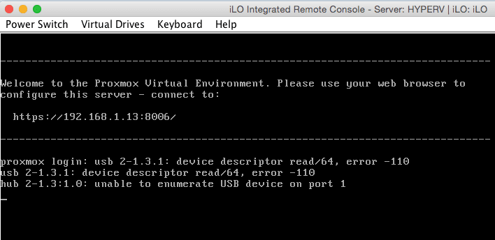

Update5: Zurück zu meinem ursprünglichen Problem. Seitdem ich den Broadcom LAN auf die neuste FW geupdatet habe, kommt die Fehlermeldung zwar noch, jedoch bootet proxmox bis zur shell! :-) Es gibt nun ein paar USB Fehler, s. Screenshot. Mal schauen was das ausmacht.

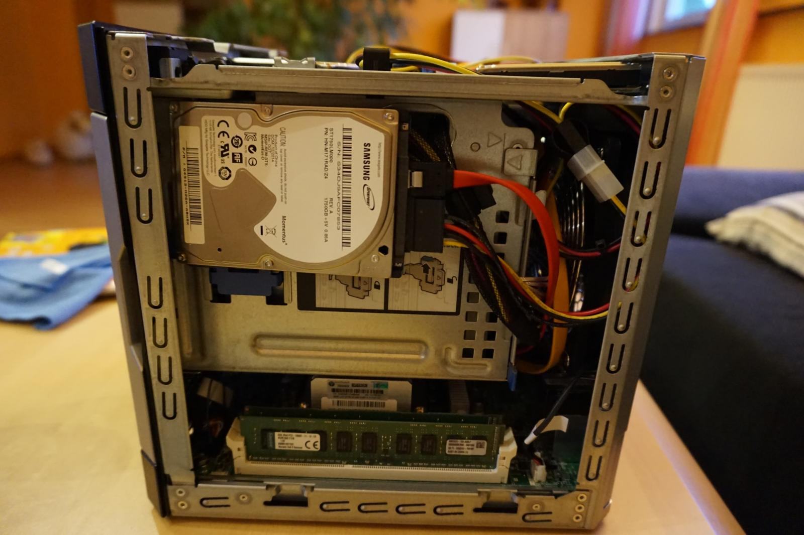

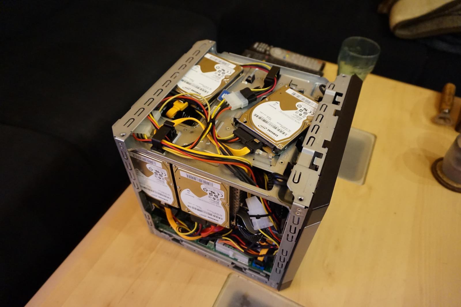

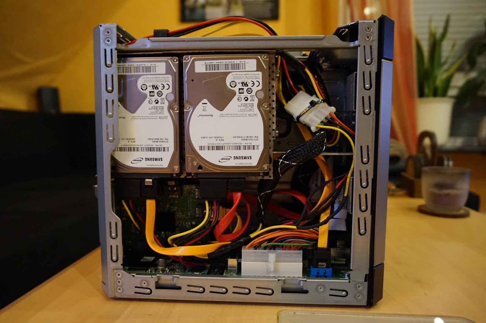

Falls es irgendjemanden interessiert.

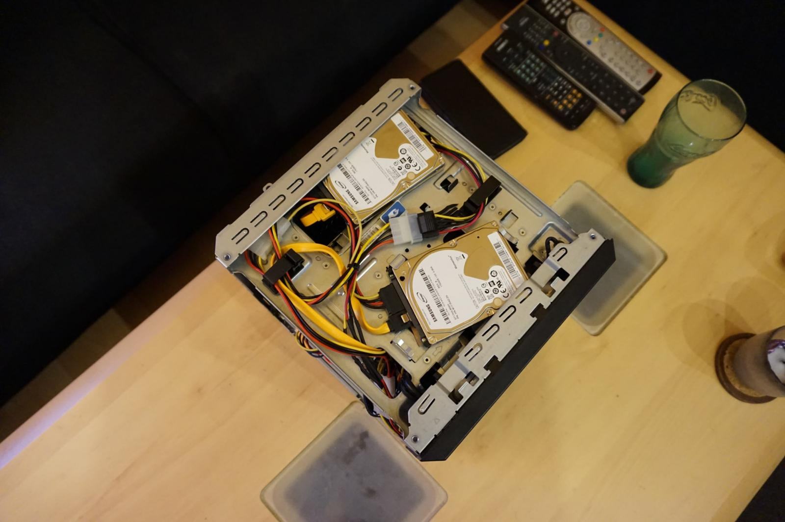

Ich habe in meinen Microserver jetzt 5 interne 2,5 Zoll Festplatten eingebaut.
Ich habe dazu eine SATA Karte mit 4 internen SATA Ports eingebaut.
2 Festplatten habe ich von vorne gesehen auf der linken Seite mithilfe eines selbstgebauten Montagebleches eingebaut.
2 Festplatten habe ich auf der Oberseite des Servers eingebaut und eine auf der rechten Seite.
Den Kabelbaum für die Spannungsversorgung habe ich selber zusammengelötet und an den internen Stecker für das optische Laufwerk angeschlossen.
