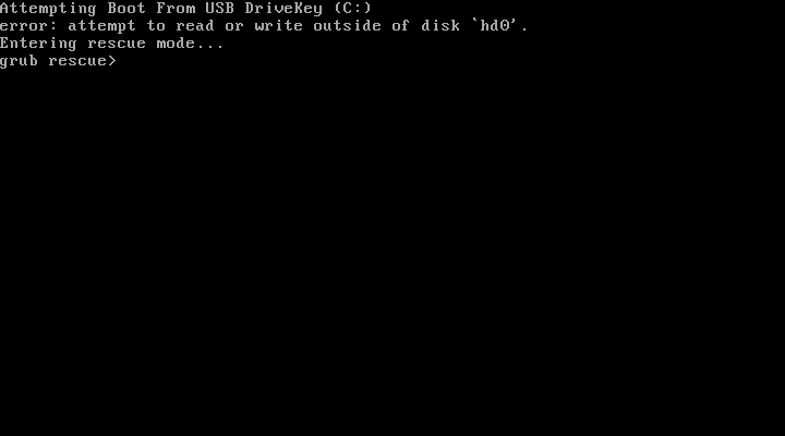

@besterino: Das Ubuntu habe ich mithilfe der ISO via iLO installiert.
Läuft beim Neustart in folgenden Fehler:
Das Solaris gibts auch irgendwo ohne Registrierung ?
Danke fürs Testen! Das beruhigt mich schon einmal. Wenn auch bei Dir Ubuntu in die Grub Konsole bootet, wird das bei Solaris wohl auch so sein. Ich schau mal, ob ich noch irgendwo einen direkten Link finde.
