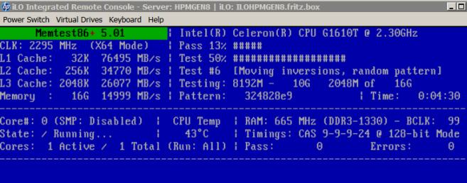

@dralla: Der Memorysolution funktioniert, kostet die Hälfte, aber ist kein HP SmartMemory.
Interessant wäre, wie viel Speicherdurchsatz bei dir mit memtest86+ 5.01 rauskommt.
Okay, check ich heute abend mal. Aber mehr Einzelheiten zu den Funktionen von SmartMemory weißt Du auch nicht?
(OT: Deine Sig hat nen B210i, es ist aber ein B120i)
Danke. Mein nick ist übrigens daralla...
Hier der Screenshot von memtest:

@daralla: Ups, sorry.
HP SmartMemory Datenblatt @ HP, siehe Key Features and Benefits
G1610T & 2x 8GB DDR3-1600 Drittherstellerspeichermodule ergeben 14999 MB/s Speicherdurchsatz bei DDR3 1333 (schneller kann der G1610T halt nicht)
Xeon E3-1220l v2 und 2x 8GB HP DDR3-1600 @ DDR3-1333: 17254 MB/s Speicherdurchsatz (per BIOS auf DDR3-1333 begrenzt)
Xeon E3-1220l v2 und 2x 8GB HP DDR3-1600 @ DDR3-1600: 18810 MB/s Speicherdurchsatz
Ob die bis zu 3810 MB/s mehr etwas bringen, hängt wohl vom Einzelfall ab. Schaden tun Sie jedoch sicher nicht.
