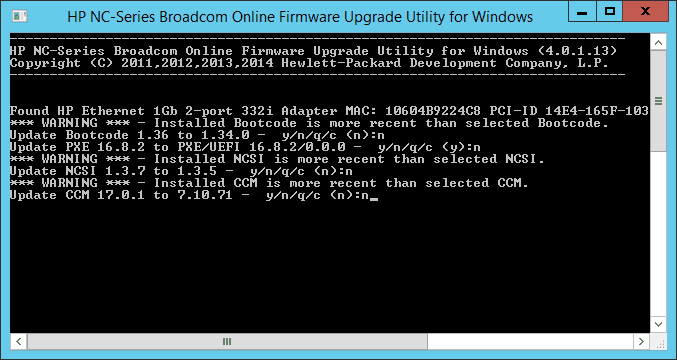

Wenn die Firmware unter Windows aktualisiert wird, kommt ein Kommandozeilenfenster
mit Einzelabfrage der Komponenten, siehe folgendes Bild:

Hab gerade das Update gemacht. Unter Windows wollte es nicht recht, Abbruch weil er 127.0.0.1 nicht per DNS auflösen konnte, funny. Booten von der ISO hat aber dann funktioniert.

Was mir noch aufgefallen ist: Mir jedes mal ein Update des Broadcom NIC angeboten,
was ich auch brav mache ("Successful") Trotzdem ist nach dem Reboot die alte Version drauf?
Was mache ich denn falsch?

Wie versuchst Du die NIC-Firmware zu aktualisieren ? Per SPP 2015.10 offline ? Oder aus Windows/ESXi heraus ?

Ich habe es Online mit dem eingebauten Update versucht und offline mit SPP2015.10.0...
