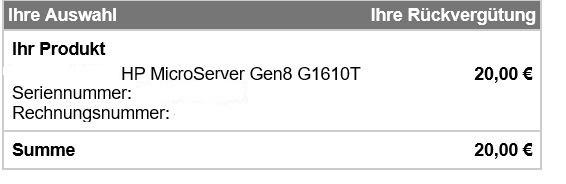

@Alexanderderkleine danke für den Tip. Die Cashback Aktion von HP bringt bei dem kleinen G8 20€.

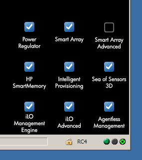

Ich habe zwischenzeitlich auch mal den P420 eingebaut und auf die neuste(?) Firmware 6.68
hochgeflasht. Laut HP sollte dort ja SAAP 2.0 nun kostenlos mit dabei sein!
Was muß ich tun, um es zu aktivieren?
Im Boot-Screen erscheint es inaktiv... oder ist es bereits aktiv und wird nur nicht angezeigt?

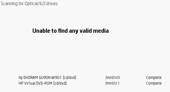

Eine andere Frage: Ich versuche gerade Win7_64 auf dem Würfel via IP zu installieren.
Das ISO habe ich als VirtualDrive gemountet - trotzdem beschwert sich IP:
Kann man Win7 nicht via Remote Console und IP installieren?

Naja, "kostenlos" ? für 60 tage :-(
"HP Smart Array Advanced Pack 2.0 (SAAP 2.0) software is now part of the base features for
HP Smart Array P222, P420i, P420, P421, and P721mControllers HP ProLiant Gen8 Servers.
HP SAAP 2.0 further enhances performance, reliability, and availability of stored data."
https://h20392.www2.hp.com/portal/swdepot/displayProductInfo.do?productNumber=HPSAAP-EVAL
Schau mal in der Revision History unter V4.68b:
http://h20564.www2.hpe.com/hpsc/swd...Id=MTX_72268253ced947e0947e869882#tab-history
jupp, habs eben auch gelesen :-)
naja, ich hab mal hp (saap2.0@hp.com) angeschrieben, bin halt verwirrt (in meinem alter darf man das schon sein ;-)

Laut der Anzeige beim Registrieren bekomme ich 20€ zurück. Kaufdatum 12.09.2015. guggst du.JPG
@fhw72 evtl hat dein Win 7 Image eine Macke.
Das kann ich ausschließen: Ohne IP kann ich es problemlos installieren.
@ fhw72 Hmm evtl liegt es an Windows 7 ? Ich hatte per Remote bisher Windows server 2008/R2 Windows Server 2016 TP/ Windows 10 / Windows 8.1 installiert ohne Probleme. (Internes Lan).
Hmm... könnte natürlich sein, das nur Server-O/S installierbar sind per IP! Werde ich bei mal testen.
Glaube ich nicht, da ich ja erfolgreich 8.1/10 installiert habe. Alle gemeinsam haben sie aber die UEFI Unterstützung, was Win 7 nicht hat. Evtl. liegt da der Hase im Pfeffer begraben. Oder es liegt doch an deinem Iso, zieh dir doch einfach mal ein neues bei MS.

SAAP 2.0 ist auf den P222 / P420 / P421 Controller ab der Firmware 4.68 und höher standardmässig aktiviert, Firmwareupgrade genügt.

Meine Installationsmedien für Windows 7 enthalten bereits SP1, und lassen sich sowohl per USB-Stick wie auch per iLO Remote Console installieren.
Ich kann die Installation via Intelligent Provisioning nicht empfehlen.
Meine CD bzw. ISO ist direkt von der MSDN (Win7 SP1 64bit eng). Installation via iLO RC und per USB Stick funktioniert problemlos.
Nur vom Intelligent Provisioning wird das ISO nicht akzeptiert!
NACHTRAG: Wenn ich die Win7 CD direkt einlege geht es auch nicht via Provisioning...
