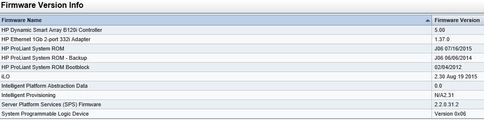

btw. Könnt ihr mal schauen, wie sich euer shared ILO verhält? Ich habe direkt vom Debian aus dem G8 heraus nicht auf die IP vom ILO zugreifen können, wenn diese shared liegt. Nur auf dem dedizierten Port.
Hi morph027 - wie genau soll eigentlich Shared ILO funktionieren?
Es gibt 2x NIC + 1x ILO - und die ILO kann mit der einen NIC "verknüpft werden" - dadurch kann ich dann via IP der "verknüpften" NIC auf die ILO zugreifen (wird gemeint die Webpageinterface?) + Telnet und SSH was ich halt im ILO zulasse?
Oder bin ich total falsch?
Vielen Dank

Läuft leider nicht ;-( hab FWupade vor 2 Wochen gemacht beide Image1+2 haben PS.1.9
HP PS1810-8G Switch, PS.1.9, eCos-3.0, 1_12_8-customized-h
Software Version PS.1.9
Bootloader Version 1_12_8-customized-h
System Object ID 1.3.6.1.4.1.11.2.3.7.11.158
Server angebunden Lan 1+2 und auch ILO via Switch....
Hallo hppmsfan
- war länger weg nach dem FW update gab es Probleme, dann keine Zeit - aber jetzt läuft wieder alles - versuchte und mußte mehrmals den Switch mehrmals auf Werkseinstellungen zurücksetzen - MS danach verbunden .... läuft leider noch immer nicht. Die FW im Switch - PS.1.9, Bootloader 1_12_8-customized-h - Server wird zwar nach der manuellen Eingabe der IP erkennt - ProLiant MicroServer Gen8 - aber Serverstatus - ist noch immer Grau - unavailable - die FW sind folgend siehe Bild
... jetzt sehe ich auch die IP hat ein Problem womöglich - vorher war sie 1.62.31 - vermute ich mal... - die funktionierte+funtioniert OK
Vielleicht Ideen wieso es nicht hinhaut?
Betreibt jemand auch LACP - in Trunks configuration - kann das die Ursache sein - das Status nicht reportet wird? NIC1+2 sind bei mir auf 2Gbps LACP NIC Teaming konfiguriert.

Shared iLO funktioniert wie folgt:
Es wird eine zusätzliche MAC Adresse generiert, normal die des iLO Dedicated + 1 an der letzten Stelle der MAC-Adresse:
MAC Adapter
1060405C929C60 LAN1
1060405C929C61 LAN2
1060405C929C62 iLO Dedicated Port
1060405C929C63 iLO Shared Port
Die MAC des iLO shared bekommt ganz normal eine eigene IP, über die Du iLO-Funktionen ausführen kannst.
PS1810-8G: Bitte verwende die neue Firmware 2.04, damit habe ich ein funktionierendes Setup am Laufen.
Dein Intelligent Provisioning würde ich erneut per Recovery-DVD einspielen, siehe erste Seite.
