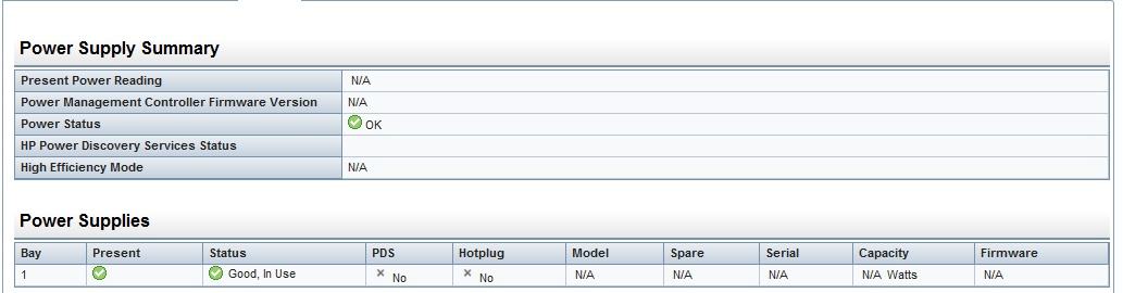

Laut dieser Seite von HP funktioniert die Power-Daten-Darstellung nicht auf unserem Microserver weil die Hardware es nicht unterstützt:
Microserver gen8, ILO4 Advanced: Power Meter unava... - HP Enterprise Business Community
In order to have Power Meter, the server requires a Power Management Controller (PMC). I believe Microservers don't come with it.
Check for the "Power Management Controller Firmware Version" under "System Information->Power" or "System Information->Firmware". If you see "N/A", it means the server doesn't come with the PMC.
So sehe ich das auch bei mir im System:
Gruß
SmithyNZ
Jap, ich hatte da mal nachgefragt, ist schade drum. Wollte mir eigentlich den Kauf eines Verbrauchsmessers sparen ;-)
