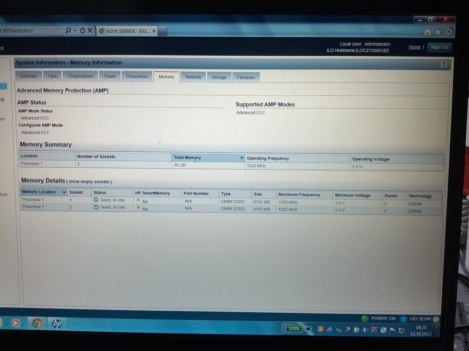

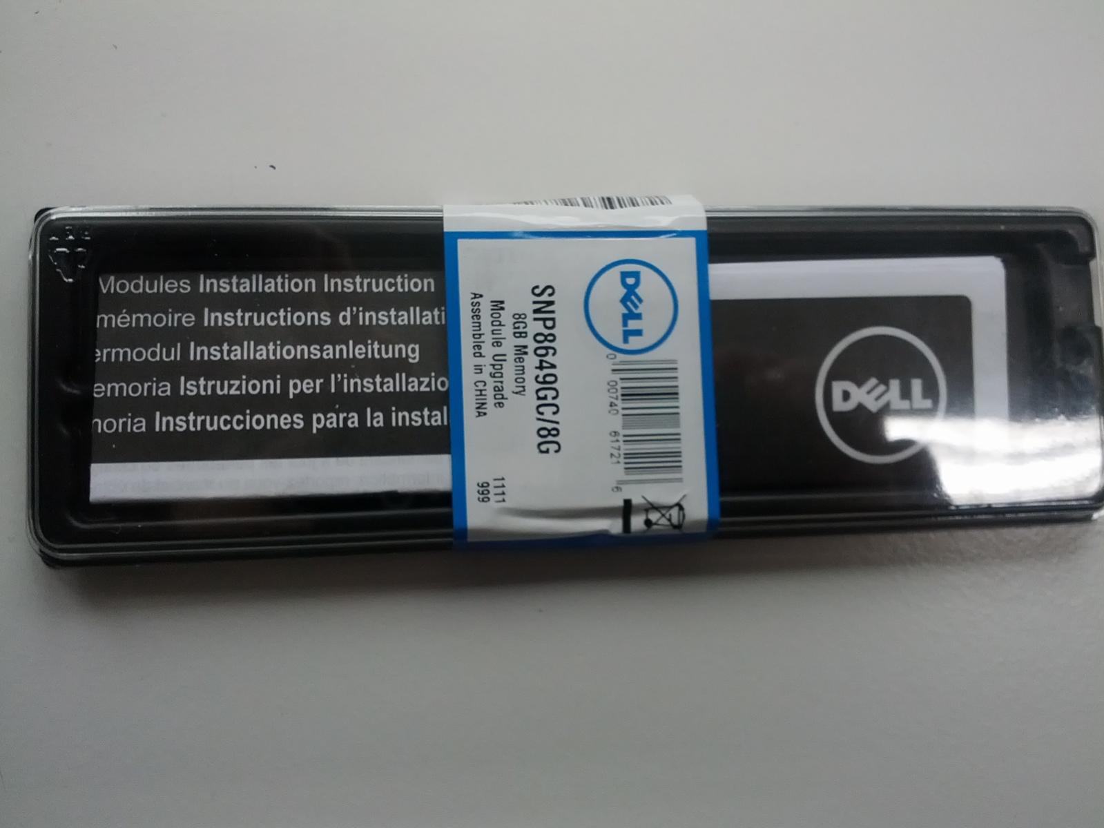

RAM
Ich habe den HP Microserver auch mal mit 16GB Ram ausgestattet.
Benutzt habe ich 2x 8GB Dell Speicher (SNP8649GC/8G)
für 69€ bei ebay ersteigert und der läuft auch bisher ohne Probleme.

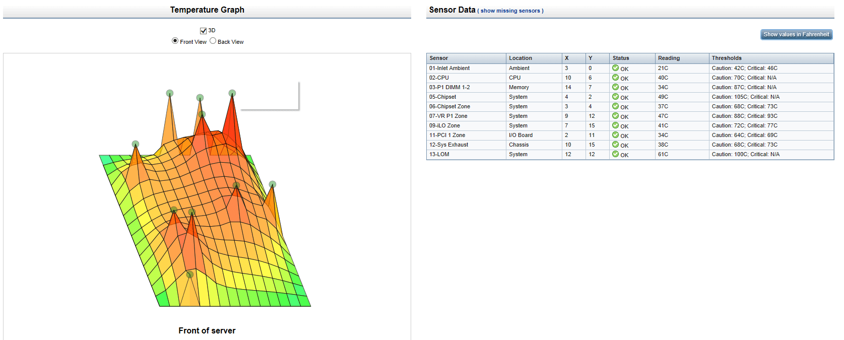

CPU Temp laut iLO und Coretemp immer noch bei ~40°C

Anbei mal ein screen vom ilo nach CPU-Tausch - da seit Stunden LAN auf 100% läuft auf NIC1 (NIC2 verbunden aber nicht genutzt da VMs aus) merkt man die Temp schon gut :)
