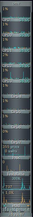

GkrellM Serverüberwachung
Für alle die auf der Suche sind nach einer Desktop "Serverüberwachung" .
Ich habe lange so etwas gesucht, und nun für mich das Passende gefunden. Vielleicht kann ich somit dem einen oder anderen Helfen.
Ausgangssituation:
Openmediavault auf dem Server. Windows 10 auf dem Desktop.
Für alle Arbeiten am Server via SSH kann ich MobaXterm empfehlen.
Auf dem Server brauchen wir GkrellM Daemon.
es bietet sich an die Paketlisten erst einmal zu aktuallisieren mit
Code:
apt-get update
GkrellM Daemon wird installier mit
Code:
apt-get install gkrellmd
unter /etc finden wir nun eine gkrellmd.conf diese Bearbeiten wir nun.
PHP:
#port      19150
#allow-host	192.168.0.*
bei diesen beiden Einträgen die # davor entfernen
IP Bereich muss angepasst werden !
Ist alles erledigt abspeichern und den Dienst neustarten.
Code:
service gkrellmd restart
Nun zum Windows.
auf Links werde ich hier verzichten um gegen keine Boardregeln zu verstoßen .
einfach ein bisschen Googeln nach GKrellM for Windows
ich habe mich für die gkrellm-2.3.6-rc1-17-g32133e6-win64-setup.exe entschieden.
wird normal Installiert. Wenn das Programm startet zeigt es nun die Werte vom Windows Rechner an. Wir wollen aber die Serverdaten sehen.
Wir erreichen das, wenn wir das Programm mit Zusatzparameter starten.
Einfach mit der Eingabeaufforderung mal testen ob eine Verbindung zustande kommt.
Code:
"C:\Program Files\GKrellM\bin\gkrellm.exe" -s 192.168.0.30 -P 19150
IP Adresse muss angepasst werden !
Damit das Programm nicht umständlich mit der Eingabeaufforderung jedes mal gestartet werden muss, kann man sich einfach eine Verknüpfung anlegen auf dem Desktop, oder gleich in den Autostart Ordner.
Viel Spass beim Testen
