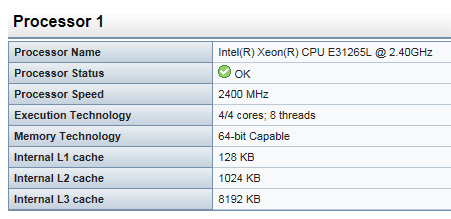

Nach schlanken 7 Tagen Wartezeit ist mein Xeon 1265L (v1) eingetroffen. 150 USD eBay, 20 USD Shipping, Einfuhrabgaben siehe Bild.
