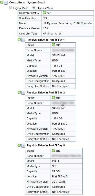

kann mir einer sagen warum mein iLO beim B120i 64MB cache anzeigt ?
ich dachte der hätte keinen ?!?
Controller Status OK
Serial Number N/A
Model HP Dynamic Smart Array B120i Controller
Firmware Version 5.00
Controller Type HP Smart Array
Cache Module Status OK
Cache Module Serial Number N/A
Cache Module Memory 65536 KB

Garnicht gesehen gehabt, dass du den SAS Expander und den P222 schon im Kopf hattest.
Zu Edit2:
Die 64 MB Cache kommen vom RAM. Du kannst den Speicher im BIOS zuweisen.
hmmm, dann könnte ich ja noch etwas basteln und mehr zuweisen :-)
macht aber wohl keinen sinn, da hängt eh schon ne ssd dran und die ist auch nur für die esxi swaps und logs...
ich glaube ich muss mal wieder ins bios schauen ob ich da noch andere interessante sachen übersehen habe !
danke !
deswegen habe ich ja den p420 :-)
naja, auch (vor allem) wegen raid5 !
