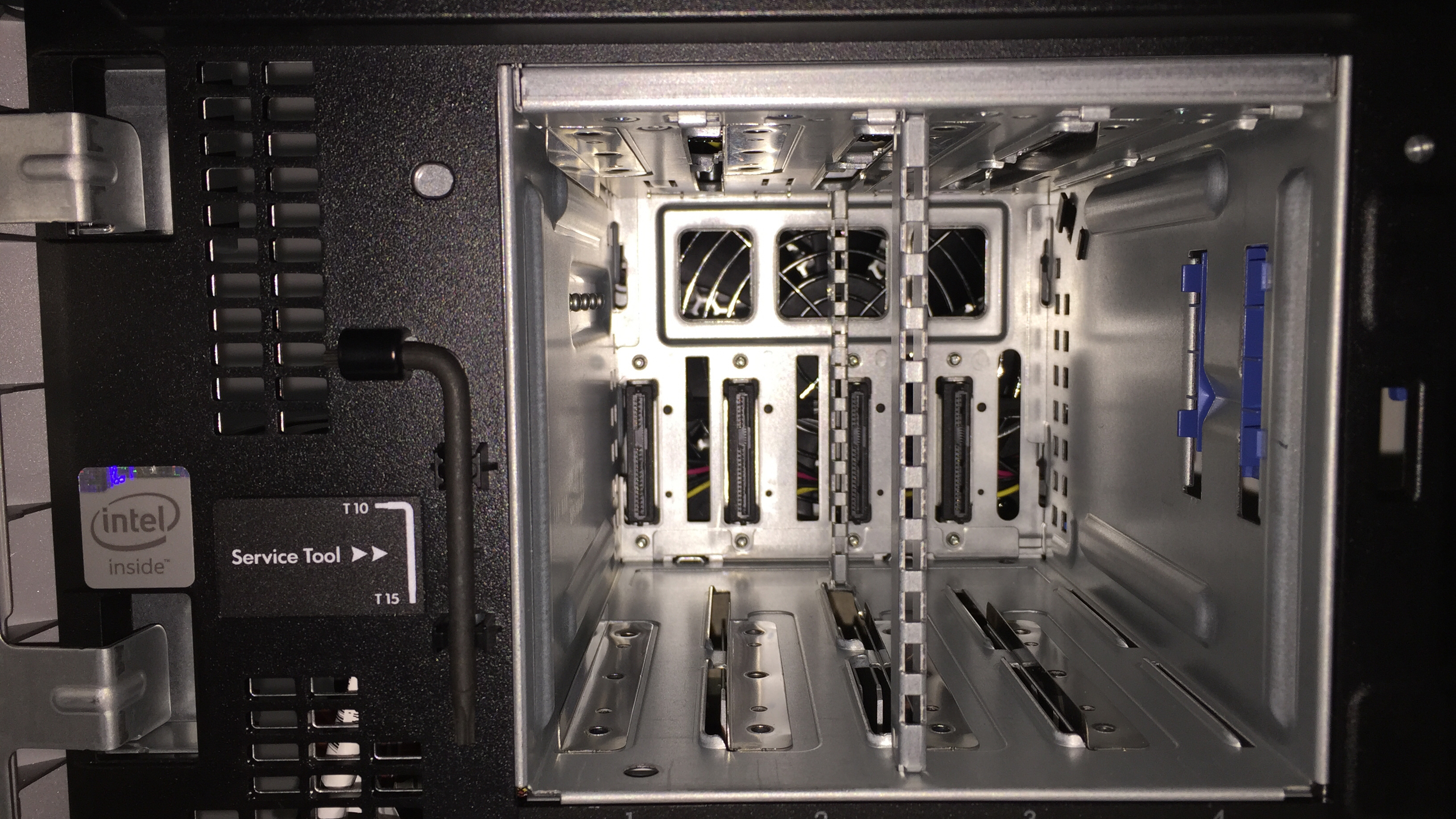

weiß einer ob in dem Microserver Gen8 eine SAS-Backplane verbaut ist ? Habe noch ein paar Cheetah 900 GB SAS Platten mit 15k rpm rumliegen.
Konnte jetzt keine Infos dazu finden, nur das SAS aufgrund des verbauten onboard RAID-Controllers nicht möglich ist (benutze aber sowieso einen anderen über den PCIe-Slot).
Grüße
Moin, weiß einer ob in dem Microserver Gen8 eine SAS-Backplane verbaut ist ? Habe noch ein paar Cheetah 900 GB SAS Platten mit 15k rpm rumliegen.
Keine SAS-Backplane! Die Festplattenanschlüsse sind SATA. Nur der Anschluss auf der Platine ist SAS.
Okay, habe dann das Bild im Netz gefunden:
Quelle: http://www.technikaffe.de/anleitung/hp_microserver_gen_8_im_test_24.jpg
Da ist doch die Kerbe für die SAS-Nase vorhanden ?
Joa...ich hab da meiner Meinung nach (90% sicher) auch schon mal eine SAS-Platte zum auslesen drin gehabt.
