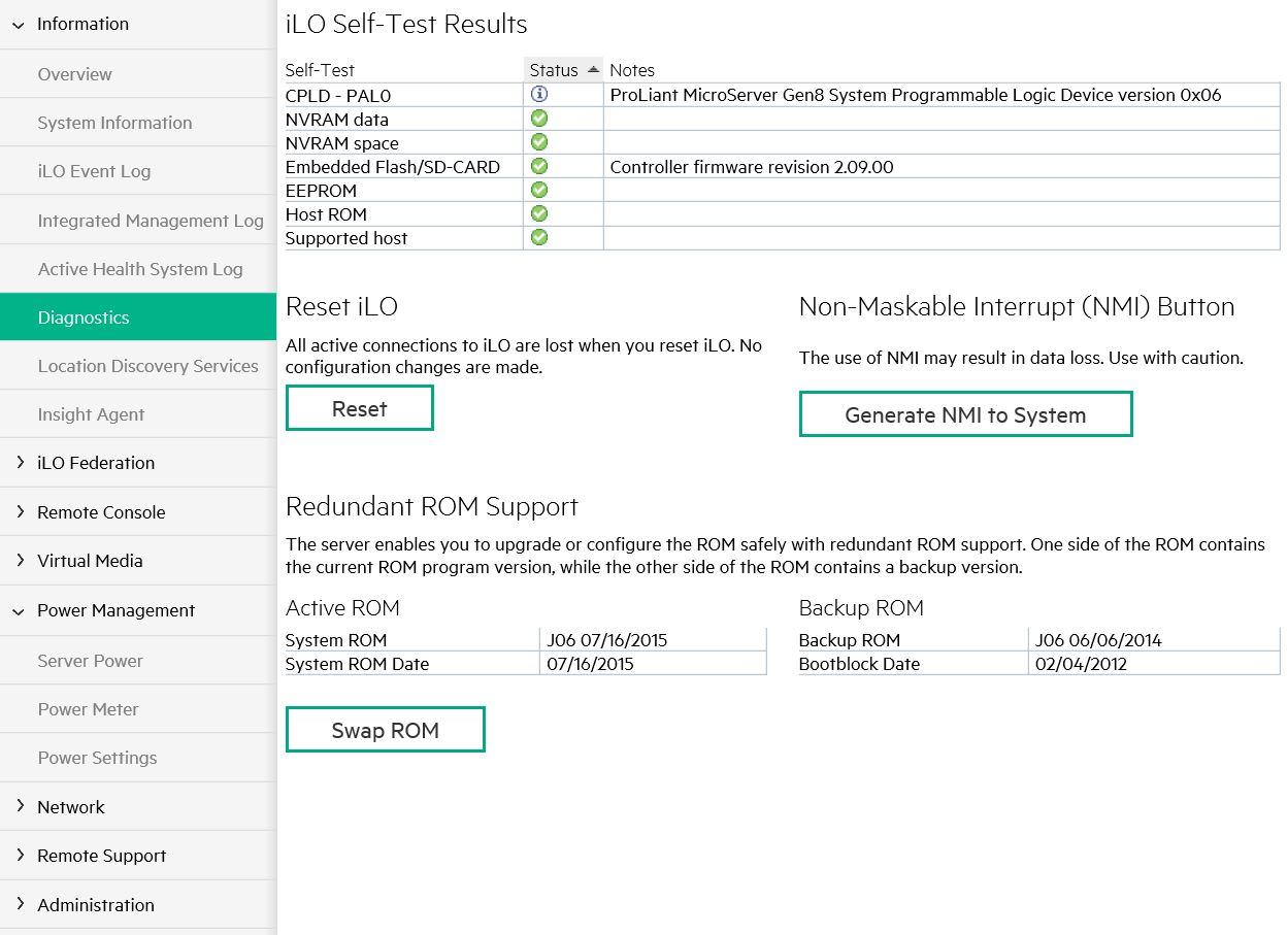

So, einen neuen F9A40A bekommen, mit BIOS vom 11/02/2015
Leider gibt es diese Version nicht zum Download bei HPE. Weiss jemand was darüber ?
Leider NEIN ... dies ist aber wieder so eine Gegebenheit was die "interessanten" Kommunikationspolitik aus dem Hause Hewlett Packard zu Tage fördert!
bei mir war auch die Version 11/02/2015 und ich habe sie dummerweise gleich mal auf 07/16/2015 gedowngraded, da ich die 11/02/2015 als Februar gelesen habe :-(
Die neuere Version müsste noch immer als Backup Rom unter ILO installierbar sein?
Kannst du mir sagen, wo genau im ILO? Ich habe schon auf das Backup BIOS gewechselt. Jetzt ist wieder das 11/02/2015 das aktive und das 07/16/2015 Backup. Ich würde aber auch das Backup BIOS wieder auf 11/02/2015 bringen.
Unter Information/Diagnostic Swap ROM.
Edit:
Ach so wie du das ins Backup ROM schreiben kannst.
Dies geschieht meine ich nur automatisch wenn du ein neues Bios einspielst.

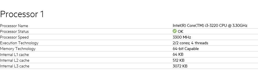

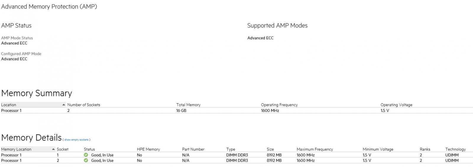

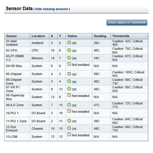

Hallo zusammen,
habe heute meinen Gen8 fertig gestellt und ich bin schwer angetan.
Konnte ein paar Teile die ich hier noch rumfliegen hatte verwerten.
CPU: i3-3220 3.3 GHz (Vielleicht in die Startpost aufnehmen?)
HBA : m1015 IT Mode
4 x 1 TB ZFS Mirror
1 x SSD Samsung 840 Pro 128GB
16 GB ECC Ram
Die 4 Festplatten sind am m1015. Die SSD hängt über ein SFF-8087 an dem OnBoard Controller im AHCI Mode.
Als OS habe ich Proxmox 4.2 am laufen.
Es kommen noch 2 VMs (UCS Core Server, Win Client) auf die Kiste.
Die Temp der CPU liegt im idle bei 48 Grad (mit lm-sensors ausgelesen) bei einer Zimmertemperatur von 26 Grad und und Lüfter bei 15%.
Wobei ich den Geräuschpegel jetzt nicht als Laut empfinde.
Hier bin ich mal gespannt wie sich die Temperatur der CPU unter Last entwickelt.
Ist der orig. Kühlkörper.

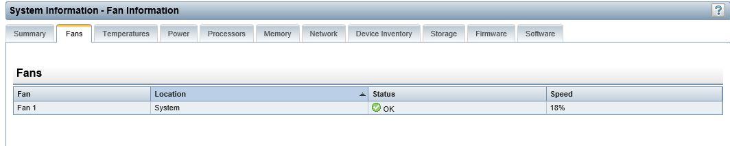

Dann kommt die hohe Lüftergeschwindigkeit nicht von der CPU, sondern daher, das iLO keine Temperaturwerte von den Platten erhält
Nein, das denke ich nicht. Bei mir wird ebenfalls der Sensor4 nicht angezeigt. Und mein Lüfter dreht bei 18%.

Läuft der i3 3220 ohne Probleme?
LG
Serpens
Hallo SerpensAlatus,
Ja. Der i3-3220 läuft ohne Probleme.
Die Temperatur schwankt zwischen 49 Grad Idle und 63 Grad Last mit 2 VMs (mit lm-sensors gemessen). Der Lüfter geht bis zu 19% hoch (trotzdem recht leise - finde ich).
Ich denke die Temps sind noch im Rahmen. Besonders wenn man bedenkt das gerade Sommertemperaturen herrschen und das die eingebauten Festplatten aus "alte" Seagate Constellation ES bestehen die recht warm werden.
Vielleicht mach ich mir die mühe und schleife den den Boden des Kühlkörper etwas glatter - der ist sehr rau und ich kann mir vorstellen das hier ein noch paar Grade rauszuholen sind.
