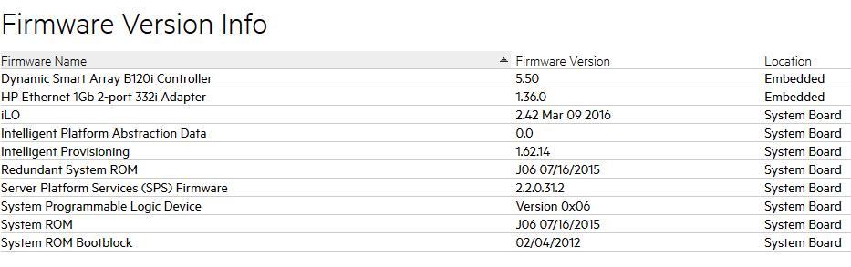

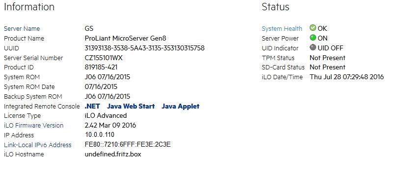

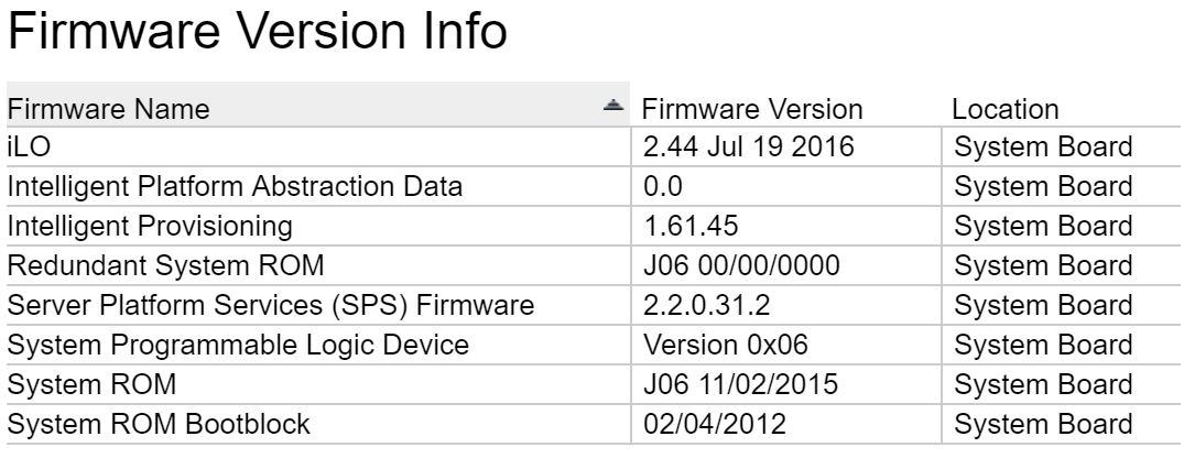

ich habe mein Bios auf den neuesten Stand gebracht.Was ich aber nicht hinbekomme ist das Backup Bios zu swappen.Obwohl im syslog angzeigt bleibt das alte Bios im Backup.Mit dem alten Lilo hatte das immer funktioniert.Kann wer helfen?
ROM Swap: System ROM has been swapped to backup ROM by: admin
System ROM
J06 07/16/2015
System ROM Date
07/16/2015
Backup System ROM
J06 06/06/2014

@dippes
Ich versteh euch alle irgendwie nicht. Wieso wollt ihr unbedingt das Backup-BIOS auf der gleichen Version wie das genutzte.. das widerspricht sich doch irgendwie.
Das Backup-Bios soll doch nicht nur ein "korruptes" Bios im Notfall ersetzen können, sondern auch auftretende Unverträglichkeiten oder fehlerhafte BIOS-Programmierungen im Fall der Fälle ausgleichen können ohne den Server unbrauchbar zu machen.
Der Backup-BIOS-ROM ist dafür vorgesehen, das falls auf dem Flashbaustein mal ein Bit kippen sollte, nicht gleich der ganze Server ein Fall für den Service ist.
Von daher ist es meiner Meinung nach sinnvoll, beide Plätze mit der gleichen Version zu bestücken. Geht auch ganz leicht:
- Biosupdate
- Server booten
- Nochmal Biosupdate, diesmal wird der 2te Platz aktualisiert
- Booten
- Fertig
Ich kann beide Ansätze durchaus verstehen, doch würde ich vermutlich auch zum Ansatz von MicroCane zurück greifen. Schließlich kann ja mehr passieren, als nur ein "bit umkippen". Wobei ich eine mögliche Hardwareinkompatibilität auch recht schnell erkenne und die nicht erst im 24/7 Betrieb nach x Wochen auftritt. Aber wer hat nicht schon Pferde kotzen sehen?
- Biosupdate
- Server booten
- Booten
- Fertig
Hab ich eben durchgeführt, funktionierte tadellos! Eine Frage hab ich noch: Backup System ROM ist nun 07/16/2015, aber System ROM Bootblock bleibt bei 02/04/2012 ... wieso?

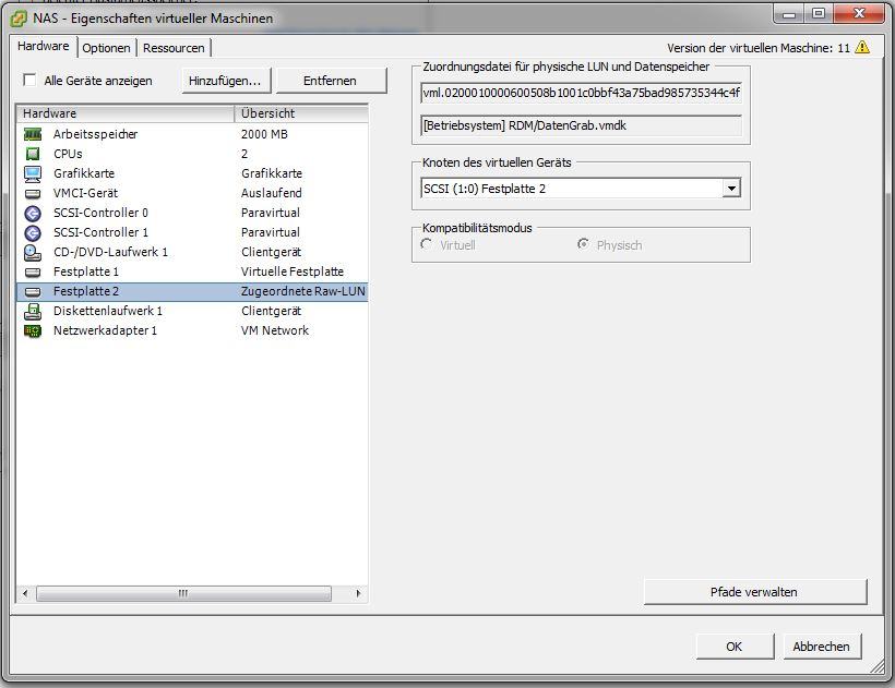

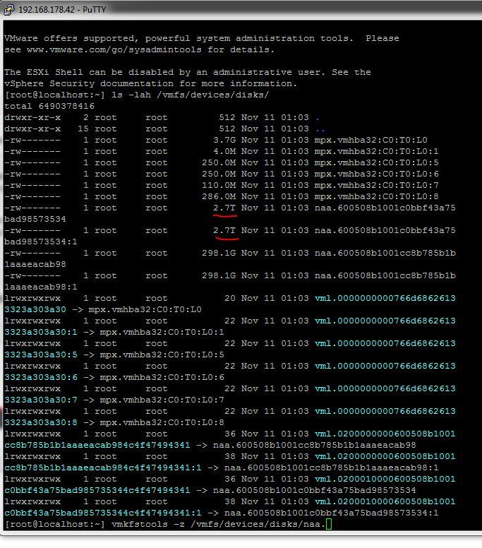

Also das schein nicht zu klappen, wo liegt der Fehler?
"Betriebsystem" heist die 2,5er am ODD..
ich versuche es mit:
[root@localhost:~] vmkfstools -z /vmfs/devices/disks/naa.600508b1001c0bbf43a75d98573534 /vmfs/volumes/Betriebsystem/RDM/DatenGrab.vmdk
Failed to create virtual disk: The specified device is not a valid physical disk device (20).
Das Problem war Hausgemacht, mit:
vmkfstools -z /vmfs/devices/disks/vml.0200010000600508b1001c0bbf43a75bad985735344c4f47494341 /vmfs/volumes/Betriebsystem/RDM/DatenGrab.vmdk
klappte es :bigok:

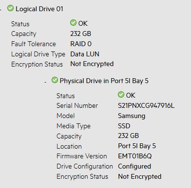

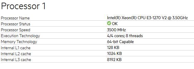

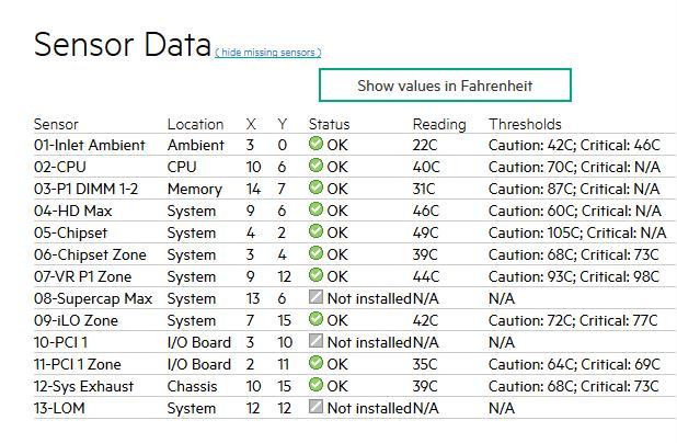

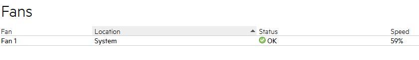

Lüfter dreht immer mit 50% bis 65%

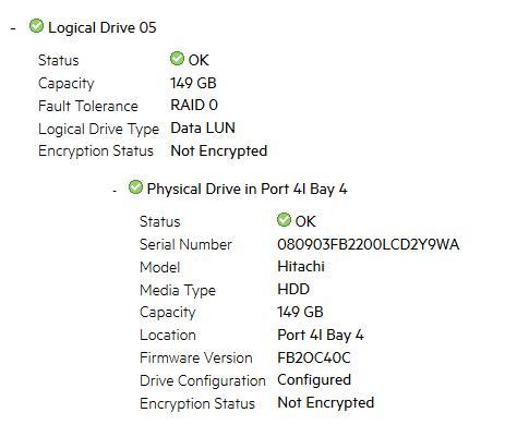

Hallo
Ich habe bereits Stunden im Forum gelesen und habe noch keine funktionierende Lösung gefunden.
Ich betreibe meinen GEN8 mit WIN7.
Er läuf eigendliche sehr stabil, leider ist er sehr laut, da der Lüfter immer über 50% läuft.
Hat jemand einen TIP wie ich die Lüfterdrehzahl reduzieren kann.
Danke
LG Hans

Hallo
Anhang anzeigen 369720Anhang anzeigen 369721Anhang anzeigen 369722Anhang anzeigen 369723
Danke
LG Hans

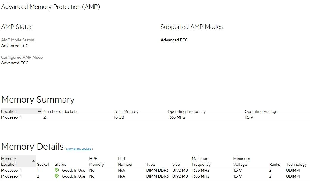

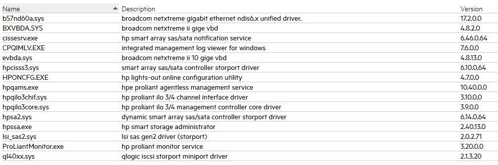

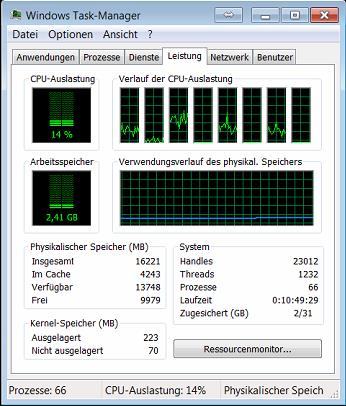

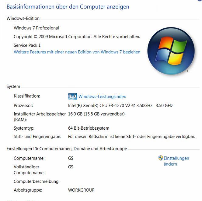

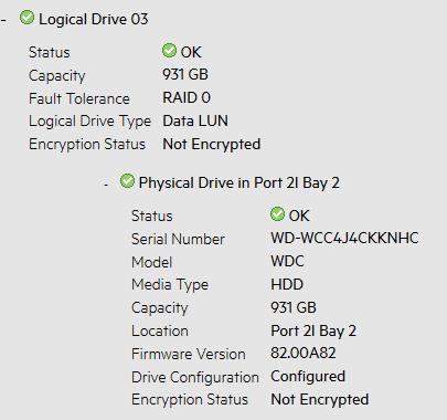

Danke für die Rasche Antwort :cool:
1. Win 7 Pro 64
2. Das aktelle Treiberpaket ist installiert (*Update 04.2016*)
3. HW siehe Anhänge
1. Win 7 Pro 64
3. HW siehe Anhänge
Die Firmware sind aktuell.
Die CPU hat 69 Watt TDP ... hast du nur den originalen Kühlkörper aufgesetzt? Der ist offiziell nur bis 35 Watt TDP ausgelegt!
Welcher Last ist die CPU ausgesetzt?

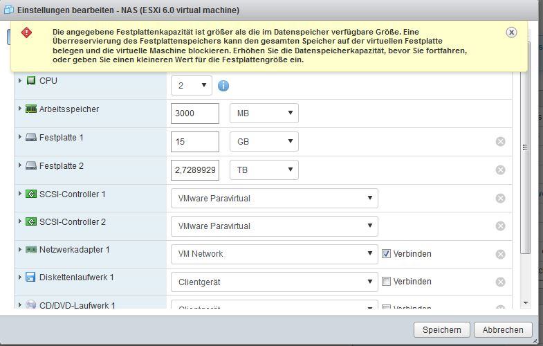

Nun habe ich etwas merkwürdiges entdeckt..
Ich nutzte bislang VMware vSphere Client, vorhin habe ich zum ersten mal die Weboberfläche geöffnet und geschaut.
Dann wollte ich auf der Weboberfläche den RAM einer VM verkleinern und beim abspeichern bekam ich folgende Meldung:
Auch wenn ich keine Einstellungen geändert habe und abspeichere, bekomme ich sie.
Scheinbar liegt es an der 2. Festplatte, diese ist als RAW/RDM eingebunden, der Client zeigt mir das auch richtig an:
Aber nicht in der Weboberfläche?!
Ist das Verhalten bekannt? - Kann wer was dazu sagen?
