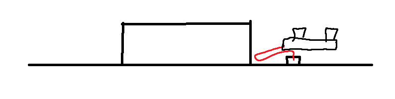

Laut Datenblatt hat der Server 2.0 x16.
Die x1 Karte würde schon arg beschneiden, da ich neben meinem Raid-Controller gerne noch eine 10gbit Karte einbauen würde.
Ein einfacher x16 zu 2 x8 Adapter mit Kabel wäre genial
Jupp, könnte ;-)
(oder sogar "sollte" ?!?)
nur zuwas die psu ?
- - - Updated - - -
hmmm, wenn das bei dir gehen sollte bringst du mich damit ja schon wieder in bastelzwang !
PSU wegen Platz. Möchte eigentlich nix am Gehäuse verändern
Edit: Könnte eigentlich auch ohne passen. Die Frage ist allerdings.. wie befestigt man die Karten?
Was meinst du:
perspektive von hinten.
Könnte ansich ja funktionieren
Pass auf mit der Thermik !
Alleine der Raid-Controller muß eigentlich platz zur Kühlung haben, die 10GBit-NICs kenn ich gar nicht, evtl. aber auch.
Ausserdem ist die Befestigung evtl. echt ein Problem, die Karten müssten dann im Gehäuse irgendwie "nach vorne", da könnte es auch eng werden.
Also erstens Platz, zweitens Befestigung, drittens Thermik. Weiteres kommt dann beim Basteln noch hoch ;-)

Meine dumme Meinung: bevor du den Würfel dermaßen vergewaltigst und mit Riser-Gedöns, Klebeband und dem Dremel rumhantierst, Kauf dir eine gescheite Kiste, in der du den Krempel ordnungsgemäß unterbringen kannst.
Basteltrieb und Budgetzwänge in allen Ehren, aber das hat großes Potenzial nach hohem Zeit- und ggf. auch Geldaufwand im Desaster und Enttäuschung zu enden.
Wenn ich daran denke, dass dann eine ggf. recht hitzige 10G-Karte frei im Gehäuse neben dem ebenfalls warmhaltenden SAS Kontroller baumelt, wird mir ganz anders... Von ungewollten Kontakten zwischen Elektronik und sonstigem leitenden Blech mal ganz abgesehen. Und dann zupft noch per Zufall die Putzfrau mal am Kabel und rupft bei der Gelegenheit die Riserkarten-Lösung mitsamt Klebeband und PCIe-Slot ab... Na herzlichen Glückwunsch.

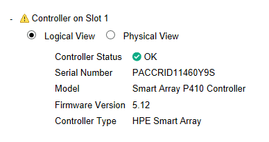

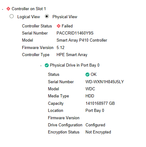

Ich hatte heute paar Probleme mit ILO. Ich hab die Firmware 2.44 nochmal drüber gebügelt und aufeinmal:
Ilo erkennt den P410 und weiß sogar, dass ich gerade das Raid umwandle?
Edit:
Vielleicht doch zu früh gefreut.
Angebtlich is der Controller "failed", läuft aber normal.
Und er erkennt nur eine Festplatte mit 5TB obwohl es 3x 5TB Raid0 sind (werden sollen, vorher Raid5).
