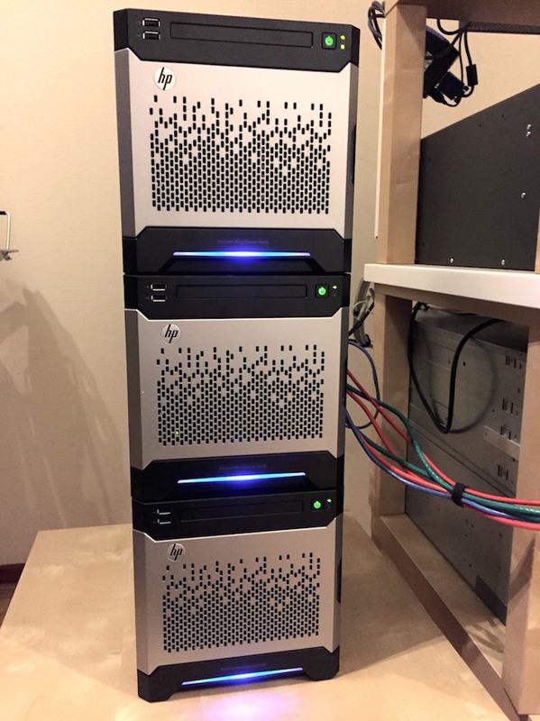

für die unentschlossenen unter uns, den Würfel gibts gerade für 170€ neu und portofrei! drittwürfel oder nicht ... ;-)
