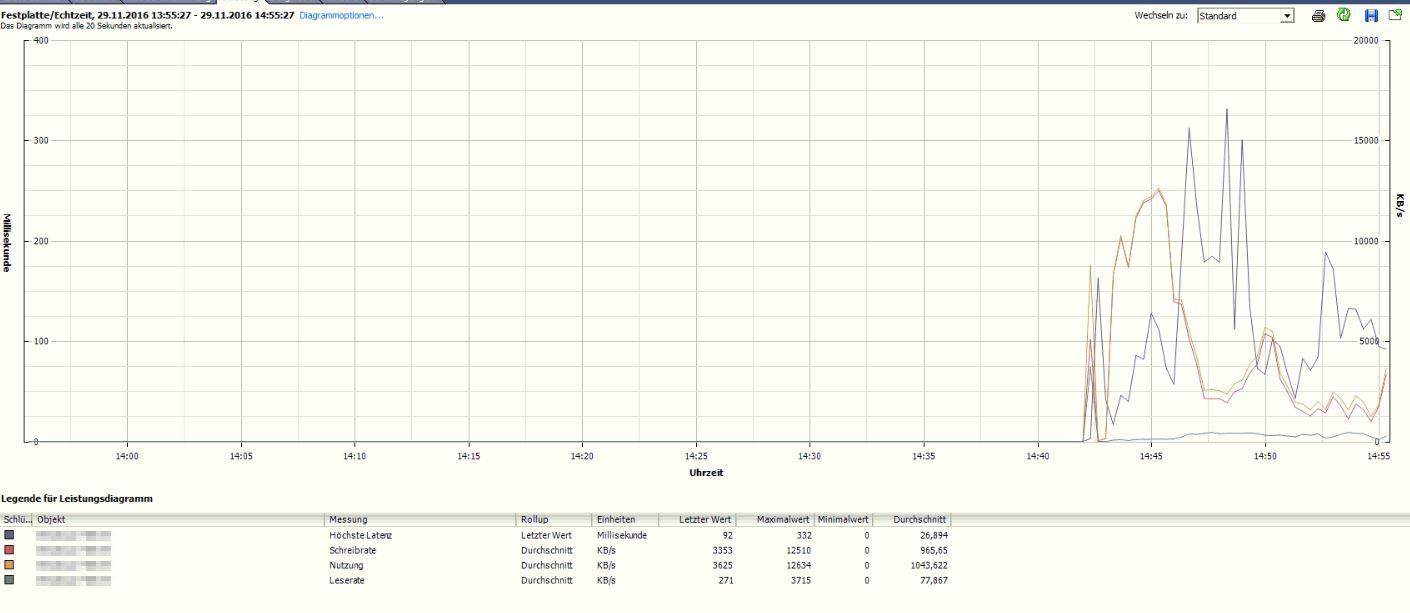

Der Bastelwürfel ist aber auch extrem voll (98% HD belegt), könnte auch daran liegen...
Völlig normal mein Lieber :)
Die äußeren Spuren legen deutlich mehr Strecke zurück bei einer Umdrehung als die inneren. Rein logisch liegen dort also VIEL mehr Daten die in einer Umdrehung gelesen werden können.
Bei meinen Platten ist der unterschied deutlich sichtbar. Scrub Jobs fangen immer außen an und gehen nach innen. Bei 5 Platten fängt er mit 750mb/s außen an und endet innen bei unter 500.

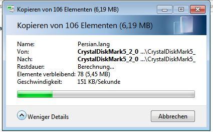

Ich hatte schon die 6.5er Version installiert. Nun mit der 5.5er Version scheint es auch nicht wirklich besser zu sein.
Ich wollte eigentlich noch das CrystalDiskMark mit hochladen, aber der hat seit 5 Minuten nochmal mal angefangen irgendwas zu testen.
Mit der 5.5er Version ist es also noch schlimmer als mit der 6.5er Version.
Irgendwas stinkt da doch.
Habe ich vielleicht irgendwelche Updates noch nicht gemacht?

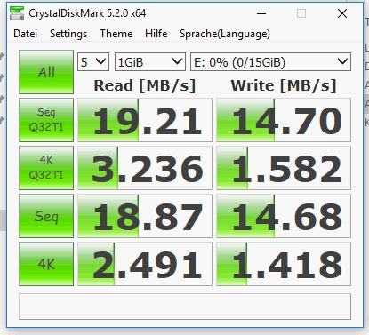

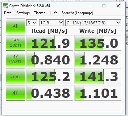

So, ich habe nun die Samsung Festplatte mal ausgebaut und an meinen Rechner angeschlossen.
Hier das Ergebnis von CrystalDiskMark
Relativ gute Werte, wie ich finde.

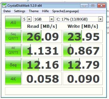

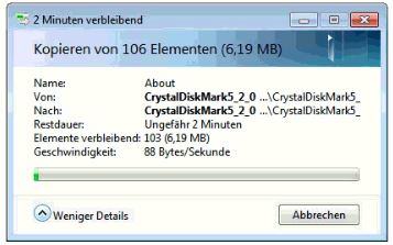

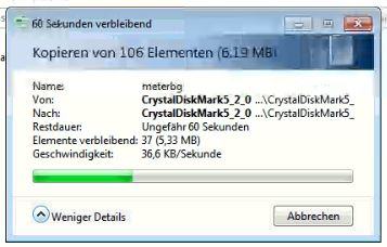

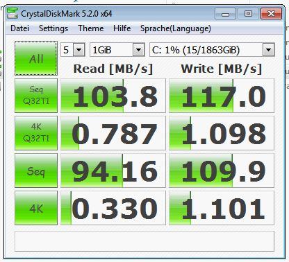

Nun habe ich die Platte wieder in den Würfel eingebaut und ESXi 6.5 ohne irgendwelche Einstellungen installiert. Also auch ohne den alten Netzwerkkartentreiber.
Hier das Ergebnis nach der Installation.
Die Installation von Windows 7 hat 2,5 Stunden gedauert.
Also ich würde sagen, irgendwas ist damit. Entweder es liegt an ESXi oder mein Würfel hat irgendwas.

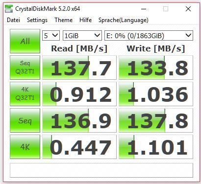

Ich war gerade dabei Windows 7 direkt zu installieren, als du das geschrieben hast ^^
Und Windows 10 habe ich auch nochmal installiert.
Hier die Ergebnisse:
Windows 7
Windows 10
Man sollte anmerken, dass der Direkteinbau in meinen Hauptrechner und der darauffolgende Test auch unter Windows 10 geschehen ist.
Und dass ich auf beiden Testsystemen (Windows 10 und 7) vorher keine weiteren Treiber installiert habe.
Wird wohl ein Windows 7 Problem gewesen sein.
Laut dem letzten Test scheint die Platte und auch der Würfel an sich kein Problem zu haben.
Also wird es wohl entweder an ESXi oder an der SD Karte liegen, auf der ich das System installiert habe

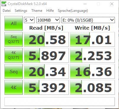

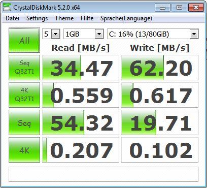

Die habe ich eben auch nochmal fix mit CrystalDiskMark getestest. Hier das Ergebnis:
Wenn man das mit den Ergebnissen vergleicht, die User auf der Amazon Seite veröffentlicht haben, dann ist die Geschwindigkeit nicht so der Burner
Auf meinem PC mit einem alten USB2-Kartenleser habe ich die gleichen Geschwindigkeiten. Bzw. sind diese Werte sogar noch etwas höher.
Hat irgendwer von euch schon mal den SD-Kartenleser vom Würfel getestet? Ist der Speed normal? Oder kann es tatsächlich daran liegen, dass die Karte vielleicht einen Ditsch weg hat?
