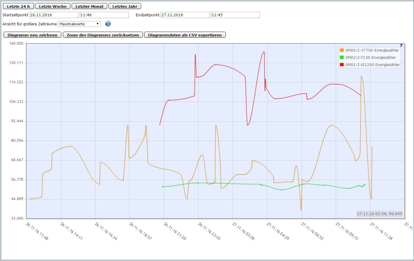

Ich bin mit der Homematic-Lösung recht zufrieden. Wenn man das eh hat, kann man mit den Steckdosen recht viel auslesen (inklusive in CSV exportieren):
attachment.php

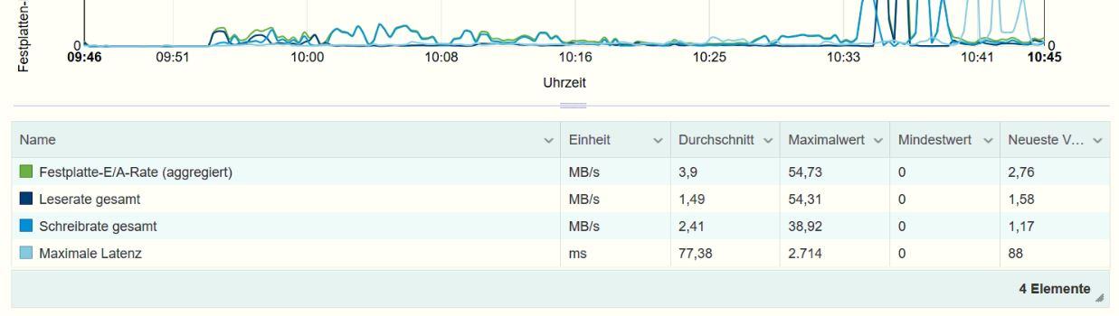

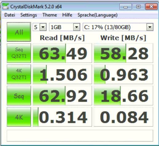

Auch das umstellen auf AHCI hat die Performance zwar ca. verdopelt, aber 2 MB/s ist immer noch nicht viel.
Ich habe euch mal ein paar Screenshots angehängt, die das verdeutlichen:

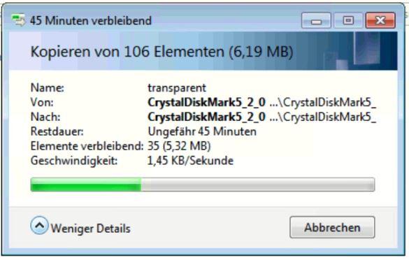

Aber 1,5Kb/s beim entpacken von einer Zip Datei?
Ich habe knappe 15 Minuten gewartet, damit er 3 MB entpackt. Das kann doch nicht normal sein. Auch nicht für eine alte Platte. Oder irre ich mich da?

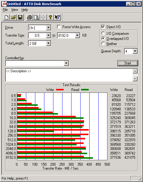

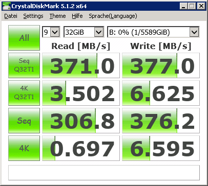

Ich habe auch den P410 (allerdings mit 512 MB BBWC) verbaut, da ist das RAID5 aus Western Digital-Platten (1x WD20EZRZ & 3x WD20EARX) deutlich leistungsfähiger:

Aber "1,5Kb/s beim entpacken von einer Zip Datei?" -> definitiv unnormal !
