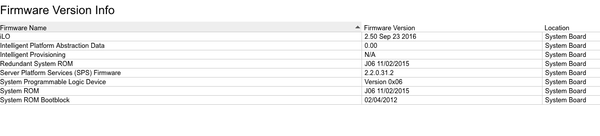

Ich habe da mal ein paar Grundlegende fragen zu iLO und dem was es anzeigt.
Weil ich mich nicht, bzw. noch nicht wirklich auskenne habe ich auch gleich ein paar Bilder gemacht die besser erklären was ich meine.
1.) Ich steige bei den Anzeigen zu den Versionen nicht durch:
Muss/sollte/kann ich irgendwas updaten?
2.) Was sollen mir diese Meldungen sagen?
Bildschirmfoto 2017-04-05 um 01.21.23.png Bildschirmfoto 2017-04-05 um 01.22.15.png
Ich denke Versionsmässig sollte ich eigentlich auf dem aktuellem Stand sein. Was mir aber Fragezeichen bereitet sind die beiden Meldungen.

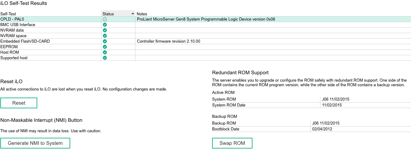

Kann das auch ursache sein weshalb ich aber nur beim ersten Power ON (würfeln war ja ein paar Tage stromlos) folgenden Meldungen bekomme (extra getestet und immer nur beim ersten Power On nach dem Würfeln ohne strom war).
Code:
iLO 4 has detected a self-test error. For details, consult the
iLO 4 Server and iLO 4 Diagnostics page.
iLO 4 Advanced press [F8] to configure
Jeder weitere neue start kalt oder nicht (nur server nicht vom Strom nehmen) zeigte so eine Meldung nicht.
Code:
Dasselbe Verhalten zeigt zumindest einer meiner Würfel auch. Bei HP gibts diese Info, passt nicht ganz weil ich keine SD Card drin hab, scheint aber jedenfalls mit dem SD Card Controller zusammen zu hängen. Klingt jedenfalls nach einem kosmetischen Fehler ohne weitere Folgen "This issue will be corrected in a future firmware release of HPE Integrated Lights-Out 4 (iLO 4)."

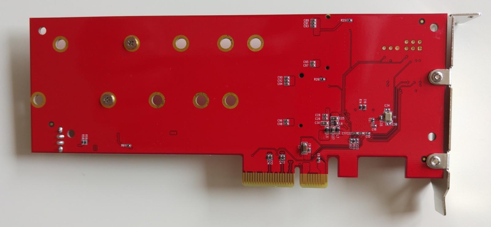

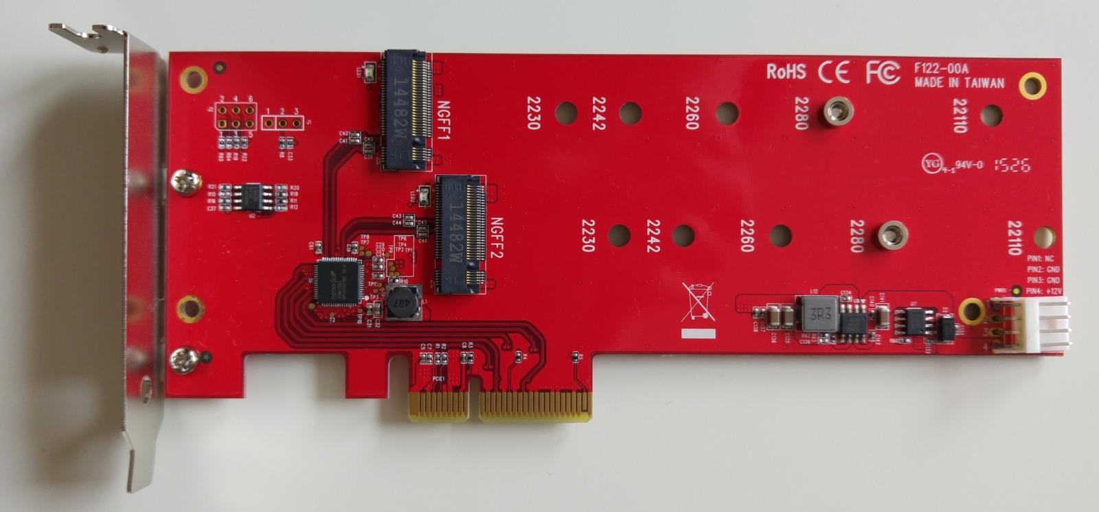

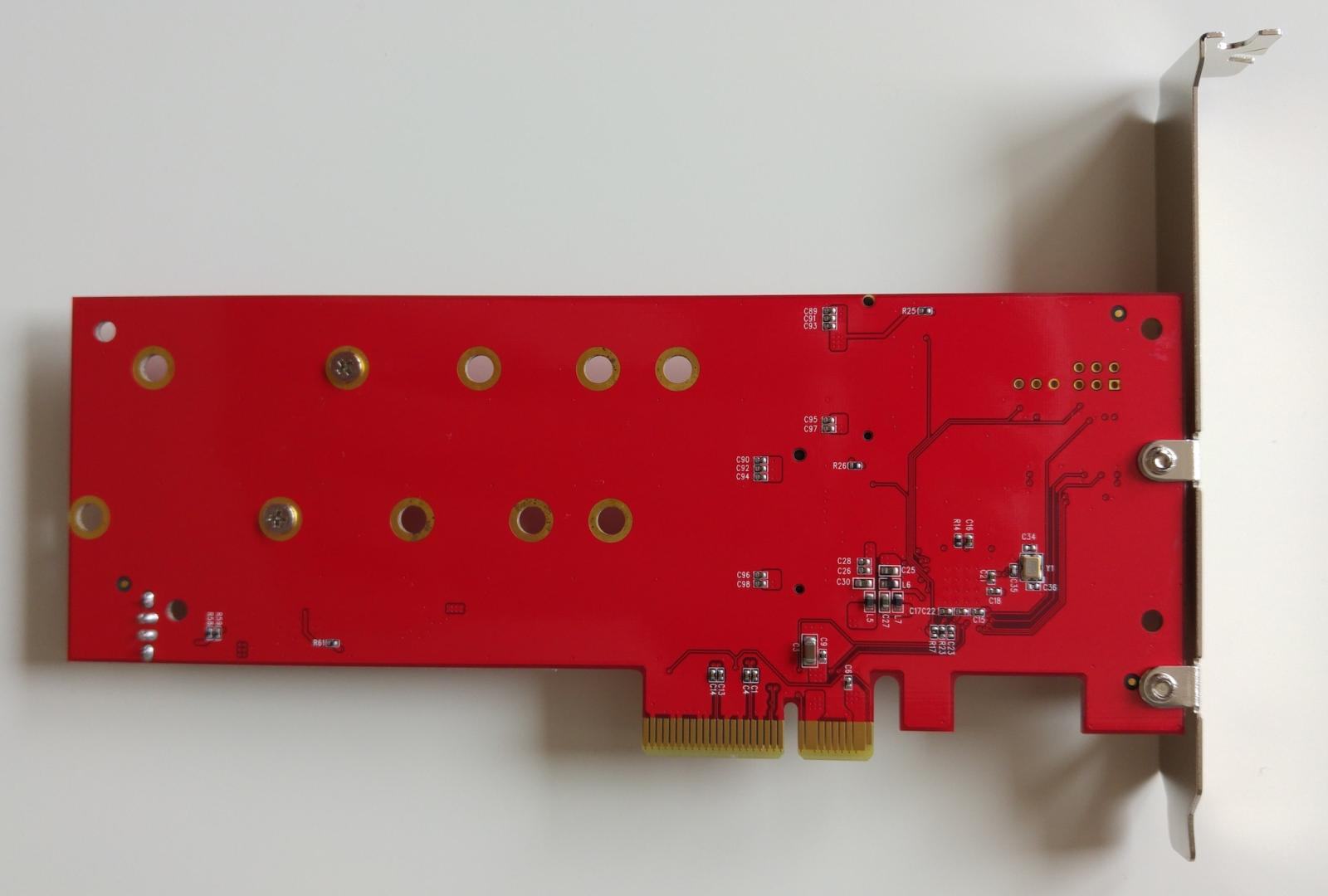

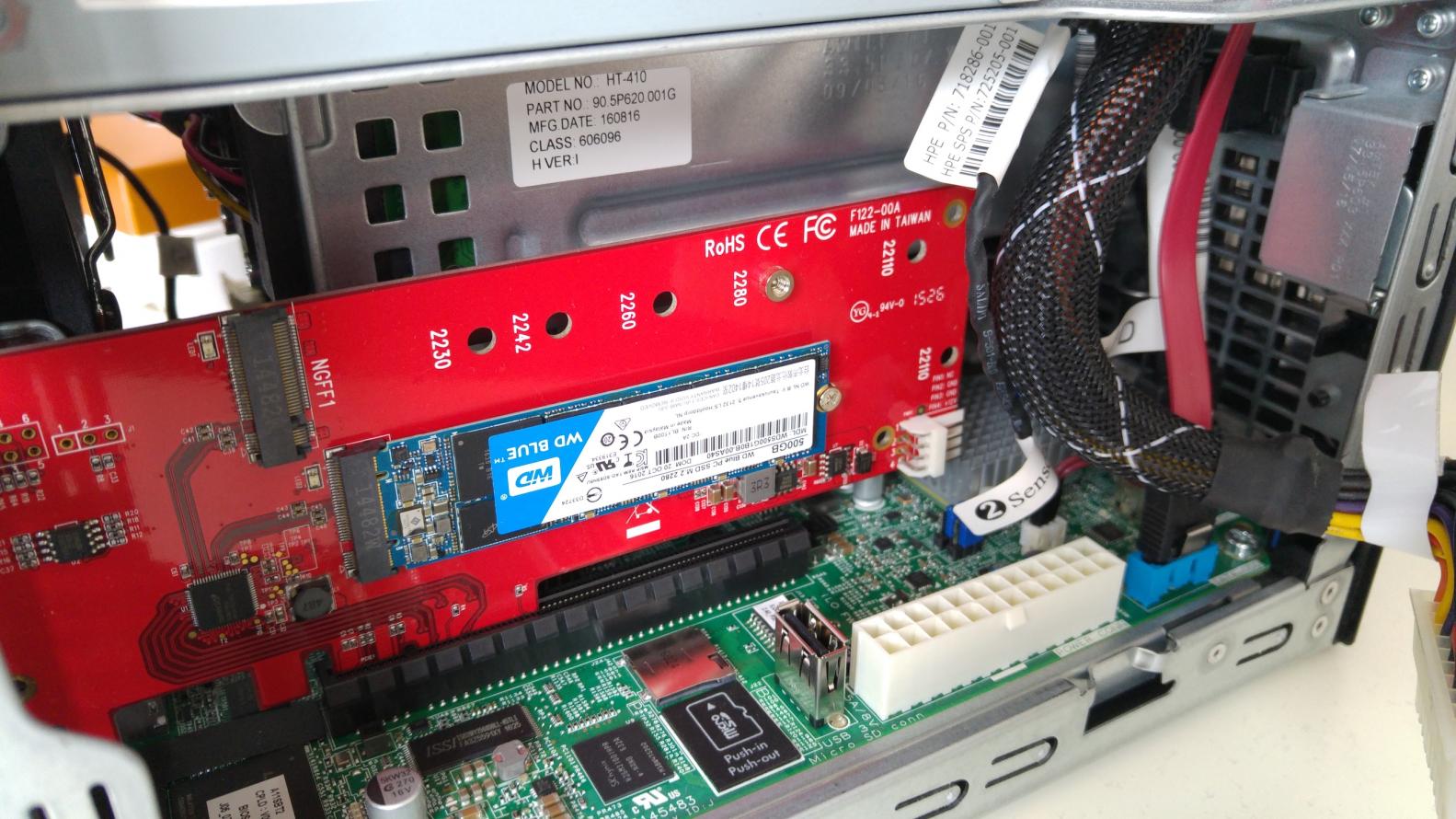

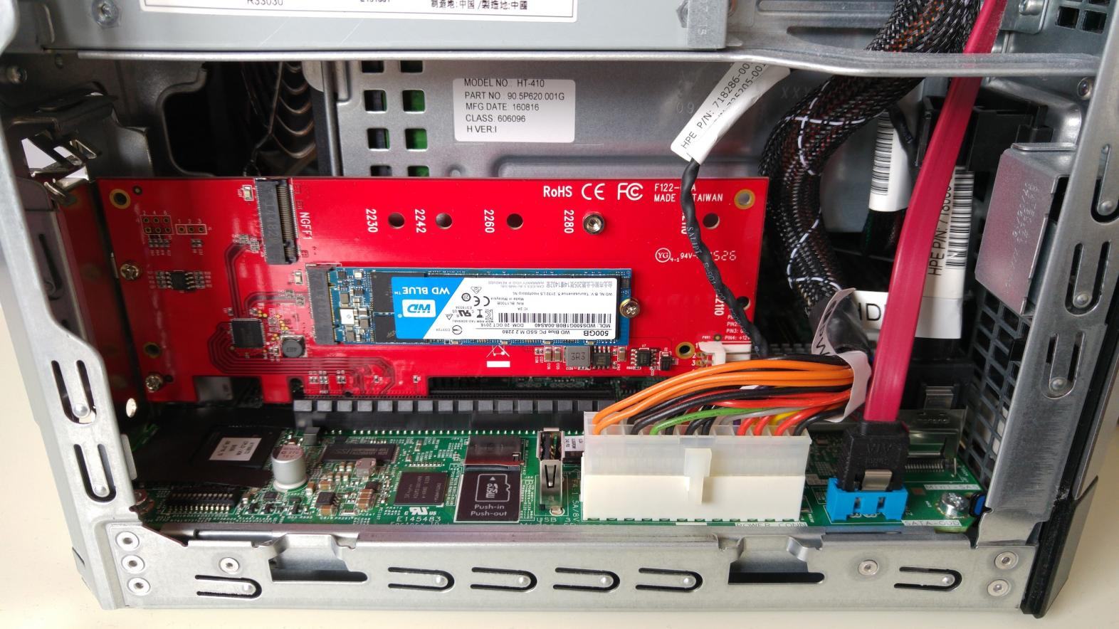

Bin ich eigentlich der einzige, der M.2 SSDs im HP MicroServer Gen8 einsetzen möchte? :)
Der Suchbegriff "m.2" erzielte in diesem Thema keine Treffer. Mit dem Suchbegriff "NVMe" findet man auch nicht viele Erfahrungsberichte, aber der Boot wird wahrscheinlich nicht klappen, weil das BIOS dies nicht unterstützt. (Siehe Seite 356)
Meine Ziele:
  • Einfacher Einbau
  • Betrieb von 2x (zwei!) M.2 SSDs (Anschluss über SATA und nicht direkt über PCI-E)
  • Software-RAID (Linux: mdadm oder ZFS, RAID1)
  • Direkter Boot von der SSD (bzw. vom Software RAID) ohne USB-Stick/microSD-Karte
  • iLO Lüfter-Geschwindigkeitsregelung nicht beeinflussen
  • Schnelle Anbindung (Serial ATA 6,0 Gbit/s reicht: 600 MB/s Netto-Geschwindigkeit)
Ich verzichte absichtlich auf M.2 SSDs die direkt über PCI-E angeschlossen werden. Die über SATA angebundene sind günstiger (500GB für 150 Euro), bieten genügend Geschwindigkeit (etwa 500MB/s) und können wahrscheinlich direkt booten.

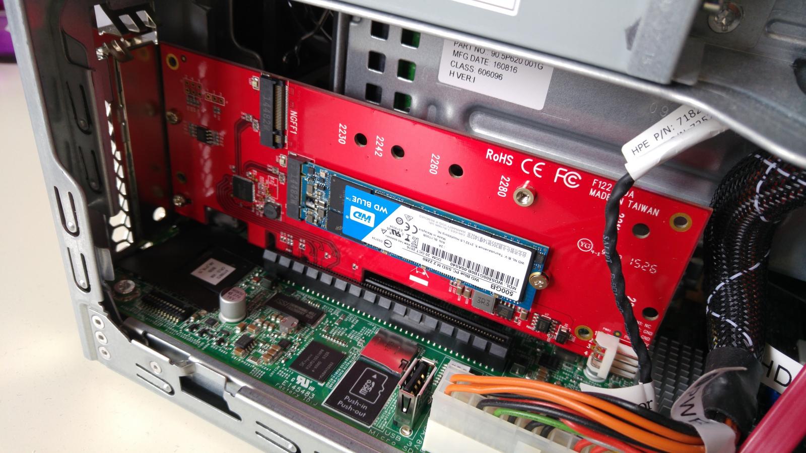

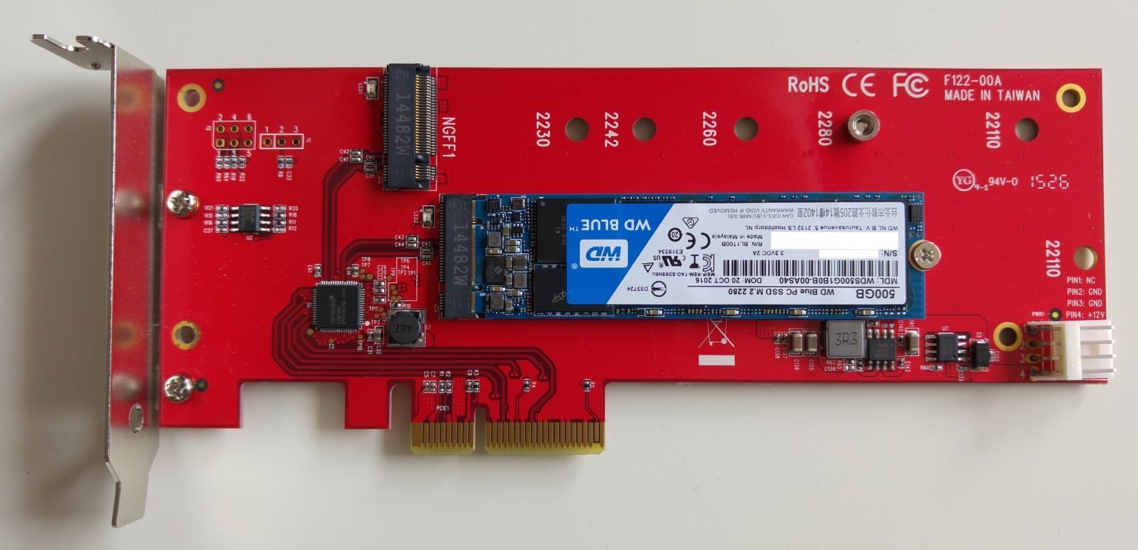

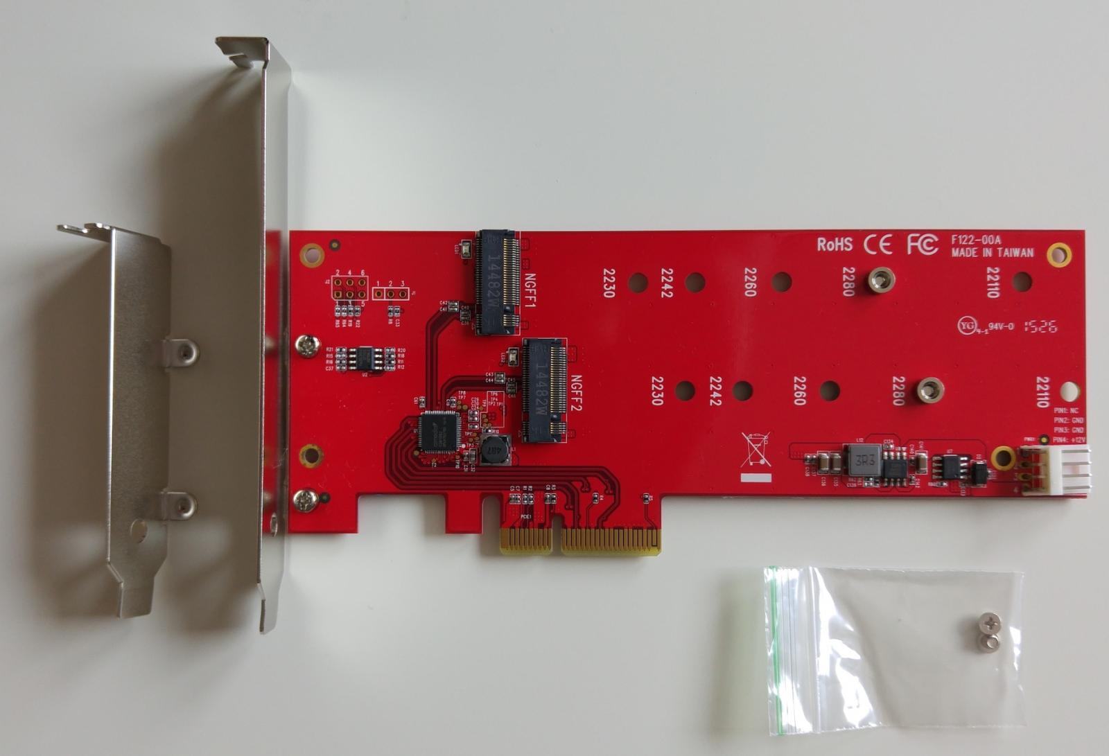

Für die Umsetzung habe ich mir eine DeLOCK PCI Express Card (PCIe 2.0, x4, DeLOCK 89388) für etwa 45 Euro gekauft. Darauf lassen sich gleichzeitig zwei M.2 SSDs betreiben. Der Einbau war problemlos möglich und eine passende Low Profile Blende lag auch dabei. Auf der Karte befindet sich ein SATA Controller Chip von ASMedia. Die genaue Bezeichung vom Chip ist asmedia ASM1062 BPU47627B2 1514 und er wird von einem Ubuntu 16.04.2 LTS mit dem Kernel 4.4.0-72-generic unterstützt und läuft out-of-the-box.
Da ich mir nicht sicher war, ob es überhaupt läuft habe ich derzeit nur eine M.2 SSD von Western Digital im Betrieb. Die "Western Digital WD Blue PC SSD 500GB, M.2 (WDS500G1B0B)" läuft auf dem ersten Blick ohne Probleme.
Erstes Fazit:
  • Lüfter läuft unverändert auf 10%
  • Erster schneller Test mit 160GB Testdaten: Ein ZFS Scrub lief konstant mit 500MB/s.
Noch zu testen:
  1. Betrieb von zwei SSDs (update 1: funktioniert)
  2. Benchmark zu Speed/Geschwindigkeit (Einzelbetrieb und Doppelbetrieb)
  3. Direkter Boot (update 1 und update 2: funktioniert)
  4. Strom-Verbrauch

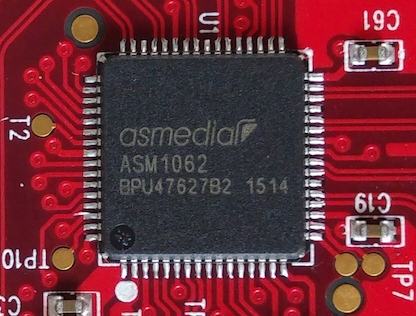

Hier die lspci -v Ausgabe von der neuen PCIe Karte:
Code:
07:00.0 SATA controller: ASMedia Technology Inc. Device 0625 (rev 01) (prog-if 01 [AHCI 1.0])
	DeviceName: Storage Controller
	Subsystem: ASMedia Technology Inc. Device 1060
	Physical Slot: 1
	Flags: bus master, fast devsel, latency 0, IRQ 33
	Memory at fbff0000 (32-bit, non-prefetchable) [size=8K]
	[virtual] Expansion ROM at fbf00000 [disabled] [size=512K]
	Capabilities: [50] MSI: Enable+ Count=1/1 Maskable- 64bit-
	Capabilities: [78] Power Management version 3
	Capabilities: [80] Express Legacy Endpoint, MSI 00
	Capabilities: [100] Virtual Channel
	Capabilities: [800] Advanced Error Reporting
	Kernel driver in use: ahci
	Kernel modules: ahci
  • 7 DeLOCK PCI Express Card (PCIe 2.0, x4, DeLOCK 89388) Low Profile WDC SSD.jpg
