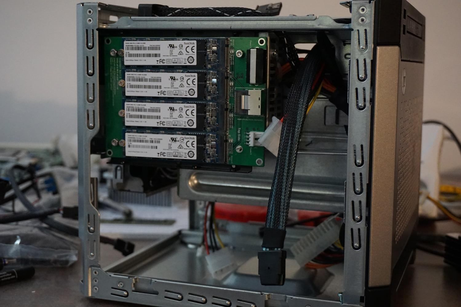

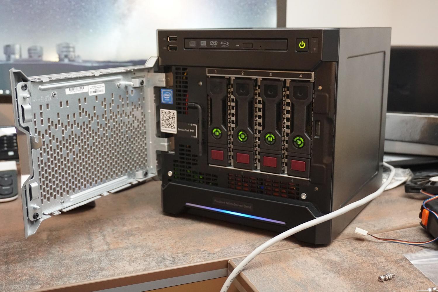

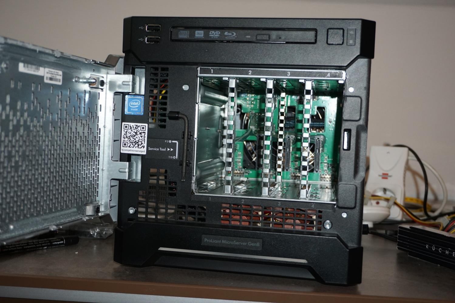

Und zum Umbau:
- Festplattenkäfig inkl. Backplane:
- Seitliches SAS to M.2 SSD Array
- Zusammengebaut
Ich habe mal ein/zwei Fragen zu dem Umbau:
Was sind das für Festplattenkäfige, die haben ja scheinbar Aktivitätslampen?
Was ist das für ein M.2 Adapter und wie/wo ist der angeschloßen?
Hallo, zum ersten. Das ist ne Backplane und der Festplattenkäfig eines Gen9 glaube ich, Ich hab die Nummer wahrscheinlich noch irgendwo. Durch die aktive Backplane habe ich natürlich die Möglichkeit "bessere" Rahmen zu verwenden. Das sind die quasi-originalen HP Rahmen für die Festplatten. Diese haben hinten noch Kontaktpins, die dann über die Backplane die Aktivität, Strom, Störungen anzeigen.
Zum zweiten. Der M.2 Adapter ist ein 4xM.2 Sata auf mini-SAS von microsatacables. Da mir allerdings nun der zweite bereits den Geist aufgegeben hat habe ich nun einen 4xM.2 auf 4x S-ATA von StarTech (oder DeLock. Baugleich). Hier ist dann (genauso wie bei dem ersten Adapter) einfach ein Kabel von der Platine auf den mini-SAS Anschluss meines Raid-Controllers. Im Falle des ersten Adapters war es einfach ein miniSAS auf miniSAS und im Falle des zweiten Adapters ein mini-SAS auf 4xSATA. Beide Adapter passen in das Gehäuse, wobei der zweite schon das Außenblech küsst. (Aber eben nur berührt).

Danke für die Info. Ist also ein richtiger Umbau gewesen, wenn du da eine aktive Backplane reingezaubert hast. Die wird dann an den vorhanden Anschluss am Board geklemmt?
Der 4xM.2 ( 4x M.2 SSD-auf-SATA-Adapter | Laufwerksadapter | StarTech.com Deutschland ) ist dann an einen Extra Raid-Controller angeschlossen, denn auf dem
Board ist ja keiner mehr vorhanden, oder habe ich da was übersehen?
ja ist ein richtiger Umbau. Die Backplane wird an den extra RAID-Controller angeschlossen. Auch der M2 Adapter. Der Controller hat 2 Lanes.

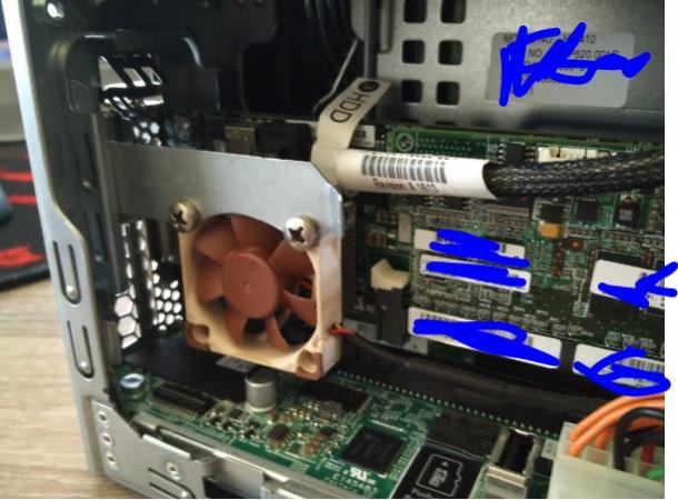

Hallo, ich habe mich für den HP P420 mit 2 GB FBWC und BBU entschieden. Ist ein HP Raid Controller mit 2 Lanes und 2 GB Speicher der über Batterie gebackupt ist. Vorteil: Er wird vollständig in VMWare und im HP ILO erkannt und ausgewertet.
Nachteil: Extra Kühlung ist sehr empfehlenswert. Ich persönlich hab jetzt einfach einen kleinen Lüfter mit zwei Kabelbindern um den Kühlkörper auf die Karte geschnallt. Hält, sitzt, wackelt nicht, ... sieht halt sch.... aus aber was solls.

Habe das Kühlproblem so gelöst, musste auch kein Low profile Blech etc dazukaufen.
