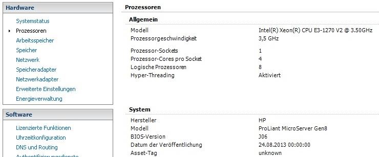

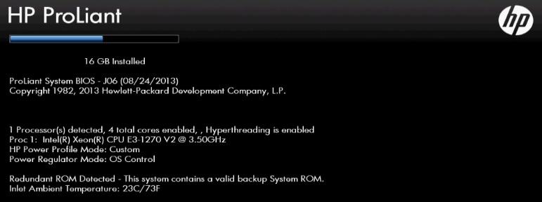

Jetzt mal mit mehr POWER mein MS Gen8
E3-1270V2 3,5GHz ... Intel BX80637E31270V2
Fast 4x so schnell wie der G2020T

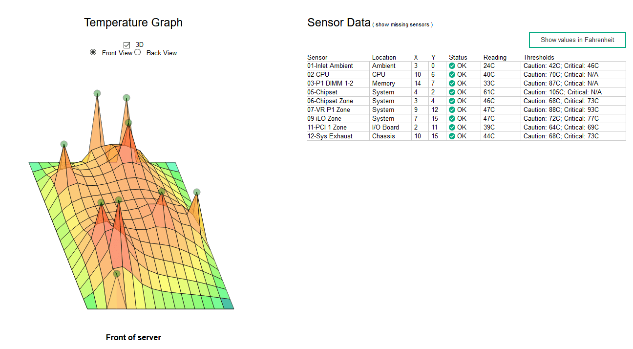

Temps:
Wenn Handbrake gerade was converted und 91% CPU load ist steigts auf 53-59W.
