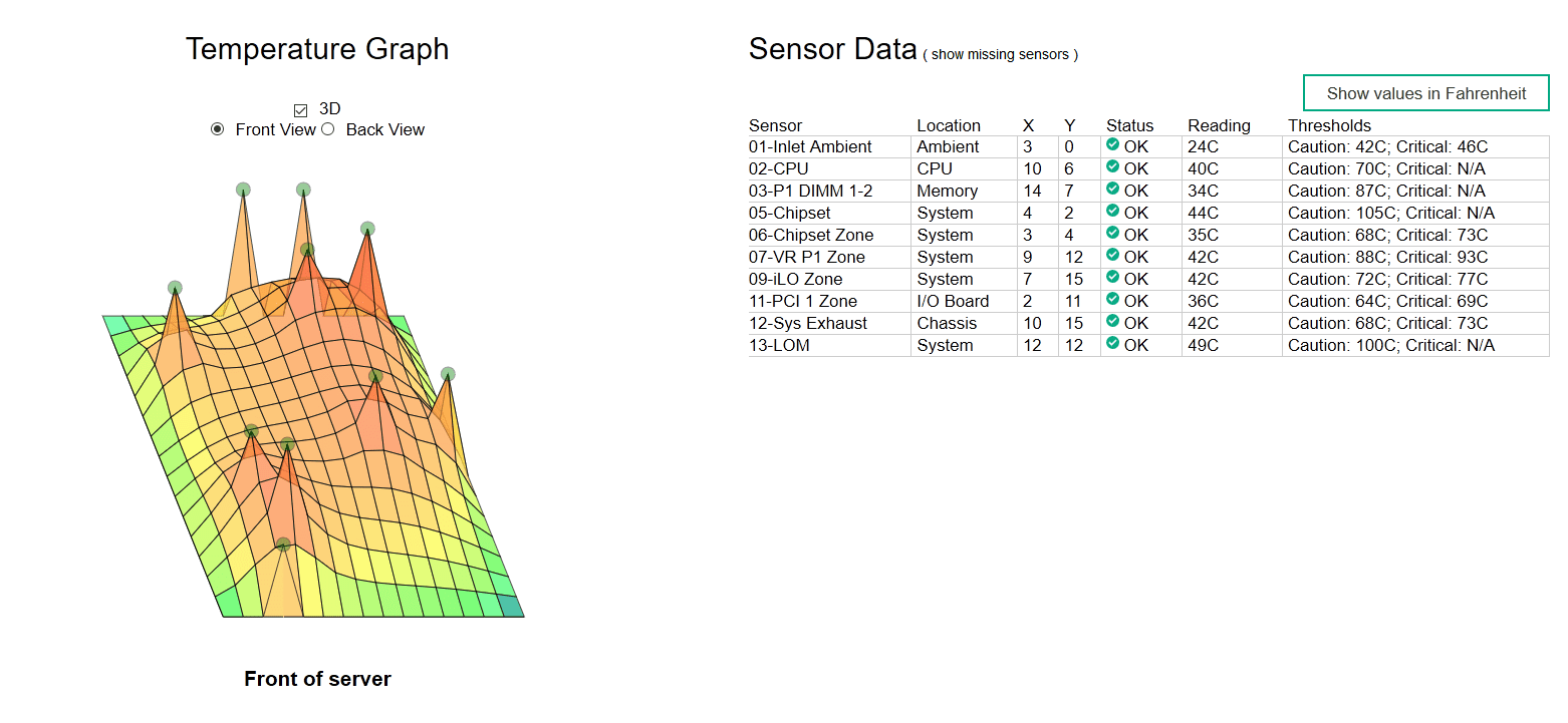

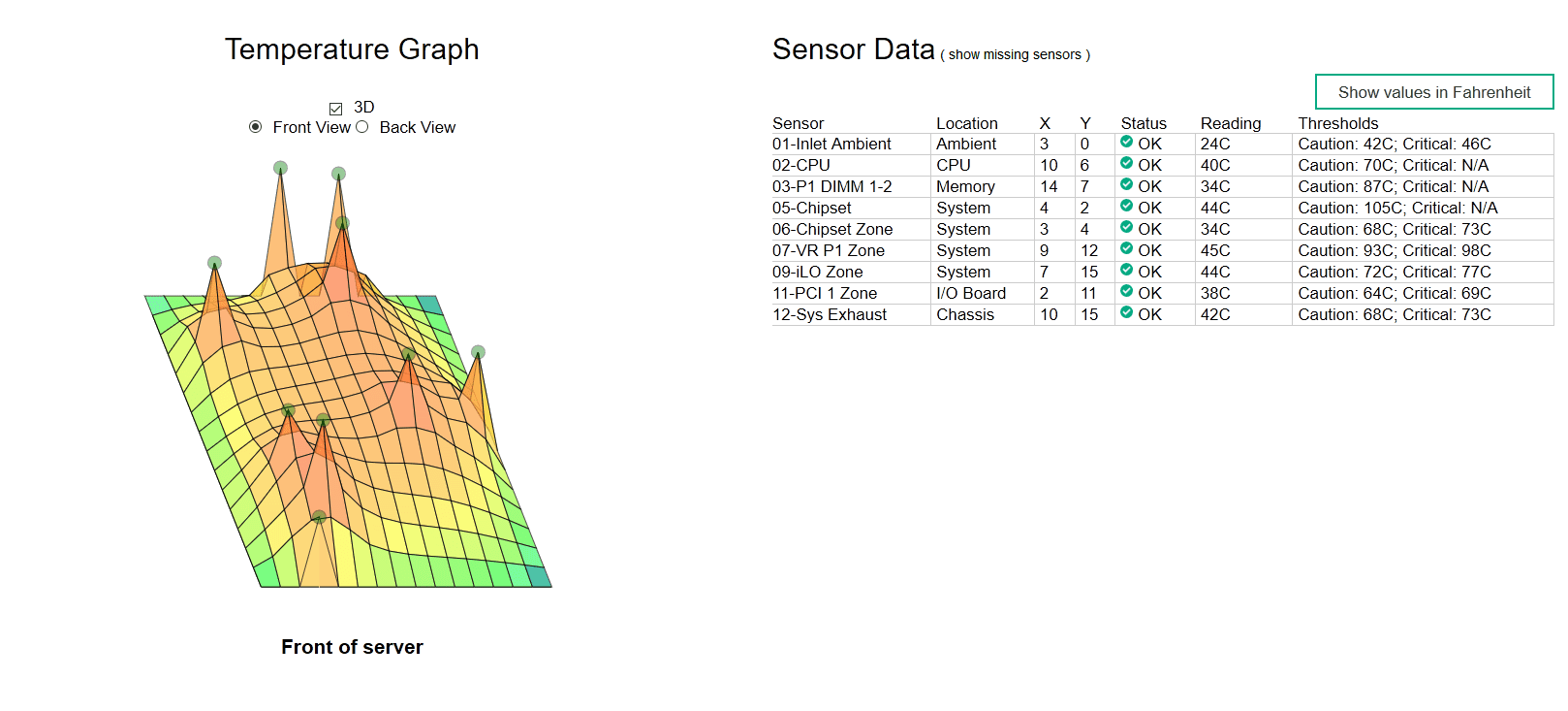

Weil wir grad beim iLO sind:
Mir ist grad durch Zufall aufgefallen, das mein erster Gen8 (habe ich seit März) bei den Temperaturen kein LOM (Light Out Management) besitzt, mein neuer Gen8 (zwei Wochen alt) zeigt mir da Temperaturen an. Kann mir kurz jemand was dazu sagen? Beide iLO´s sind identisch konfiguriert, Hardware bis auf CPU auch gleich...soll der CPU die Ursache sein?
Danke im Vorraus für Antworten :p
EDIT: Was ich vergaß zu sagen...alle Firmwareversionen auf dem gleichen Stand.
hat nichts mit iLO oder CPU zu tun, von 5 Würfeln die wir besitzen (alles Entry Modelle mit Celeron, 2016er BJ, iLO 2.53), hat auch nur einer eine LOM-Anzeige..ist mir auch durch Zufall mal aufgefallen...naja bringt aber nichts da das board e kein LOM hat :d
dann wären die anderen NICs auch LOM...LOM bedeutet LanOnMotherboard und ist eine Schnittstelle (PCI-Slot) für LAN-Erweiterungskarten, ausserdem ist das ja an der falschen Ecke der Sensor, das iLO Interface sowie die Lan-Controller Chips hat ja eine eigene Zone und ist ja auf der Rückseite

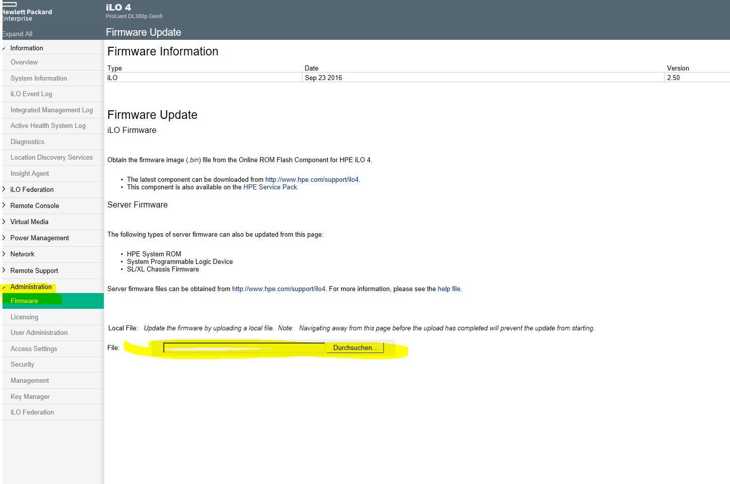

Gibt's eigentlich Unterschiede zwischen iLO 2.5 und 2.53 also lohnt das Update? Ein Nutzer meinte, dass der Stromverbrauch höher ist?
Und wie funktioniert das Update? Finde auf der HP-Seite keine Firmware-Files für Ubuntu bzw. theoretisch ist es doch eh OS-unabhängig.
Du brauchst das nur im ILO selbst hochladen
Edit: zu langsam :d
Kannst du übrigens im vollen Betrieb machen. Es startet nur iLO neu.

@redmancall: Der, der Sensor 13 anzeigt, hat ein Windows als OS, der andere nicht.
@ hppmsfan: daran kanns eigentlich nicht liegen...meine beiden Server haben Server 2012R2 (identisch, Platte habe ich für den zweiten geklont und gesysprept) :confused:
@ servermensch: seltsam das es bei dir auch nur ein Server anzeigt...wie unterscheiden sich die Server bei dir in Sachsen Betriebssystem? Alle zur gleichen Zeit gekauft? Aber schonmal gut zu wissen das es wohl doch LanOnMotherboard heißt...ich dachte eigentlich auch LightsOutManagement ;) Da meine beiden Server aber auch identisch am LAN hängen gibts allerdings auch da keine Erklärung.
Der mit dem LOM-Temp hat Win7 direkt auf Blech, die anderen vSphere
Ist aber egal, da die Sensorwerte ohne OS ja laden, das nennt sich ja Agentless Management und sieht man ja wenn er bootet oder du mal ins BIOS gehts und parallel ins iLO schaust , zeigt er ja auch die Sensoren schon an ohne das die Agenten vom OS geladen wurden.
Wenn man sich alle Sensoren anschaut (show missing sensor) sieht man ja das zwei weitere als not installed stehen.

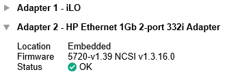

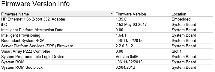

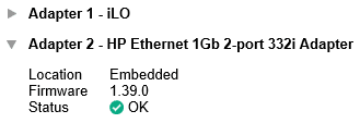

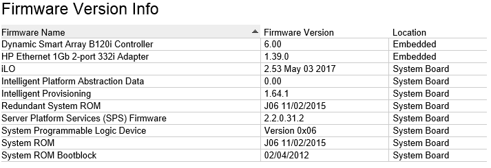

Okay, ich muss weiter ausholen:
Du brauchst diese Netzwerkkartenfirmware (enthalten ab SPP 2016/10)
Ansicht mit Windows + AMS:
attachment.php
Ansicht mit ESXi:
attachment.php
Komplette Firmwareübersicht mit Windows als OS mit P222:
attachment.php
Komplette Firmwareübersicht mit Windows als OS mit B120i:
attachment.php
Der Sensor 13 (LOM) steht hier für Lan On Motherboard, also die Onboard Netzwerkkarte.
Mit Windows und installiertem AMS direkt auf dem Gen8 wird Sie angezeigt, unter ESXi nicht.

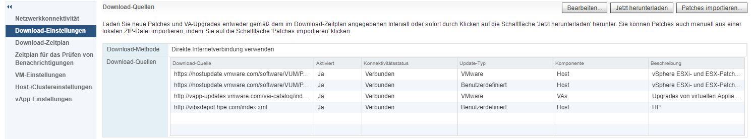

Wie funzt das eigentlich mit dem Update-Manager am saubersten/besten? Ich hatte bis jetzt lediglich etwas mit dem HPE vSphere 6.5 herumgespielt, doch irgendwie hab ich das mit dem Update-Manager nicht so ganz verstanden und mir per CLI und lokaler Speicherung einzelner vibsdepots (oder wie das noch gleich hieß) und der CLI abgebrochen. Wie lässt sich denn das vibsdepot-Archive direkt vom HP einbinden oder gar über die Weboberfläche administrieren und updaten? Oder geht das nur per CLI?
Bräuchte da am besten mal nen Denkanstoß für absolute Greenhorns…:fresse2:
Der Update-Manager ist im vCenter enthalten.
Entsprechend können nur Hosts upgedatet werden, auf dennen die vCenter-VM nicht liegt.
Über die Download-Zeitplanung lässt sich einstellen, wann der Update-Manager auf neue Updates prüft.
Installiert wird dann mit klick auf den entsprechenden Host->Update-Manager->"Standartisieren"
