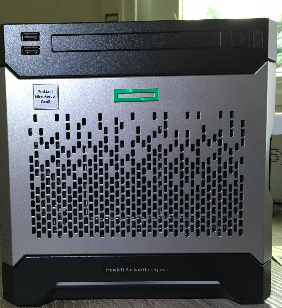

Hallo zusammen. Heute habe ich meinen zweiten HP ProLiant MicroServer Gen 8 von Amazon bekommen und bin leicht über die Frontblende verwundert :-[
Im Gegensatz zu meiner normalen Blende sind hier die Symbole / Embleme anders und der untere Schriftzug hat sich geändert. Bisher keine weiteren Änderungen ersichtlich...
Ist das nun eine neue oder alte Auflage? Schonmal jemand so gesehen? Interessanter Weise habe ich NICHT EIN EINZIGES Bild auf gesamt Google gefunden, wo die Blende so aussieht wie bei mir.
Ist nun auch kein großes Ding, aber leicht verwundert war ich schon...vor allem weil die beiden nebeneinander stehen sollten...da wäre ein einheitliches Bild schon cool gewesen. ;)
Ich wäre da leidenschaftslos. Meiner hat die alte Klappe - unterstellt dass alt und neu physisch identisch sind und wenn du da kein Problem wegen Garantie o.ä. hast, können wir gerne tauschen.
