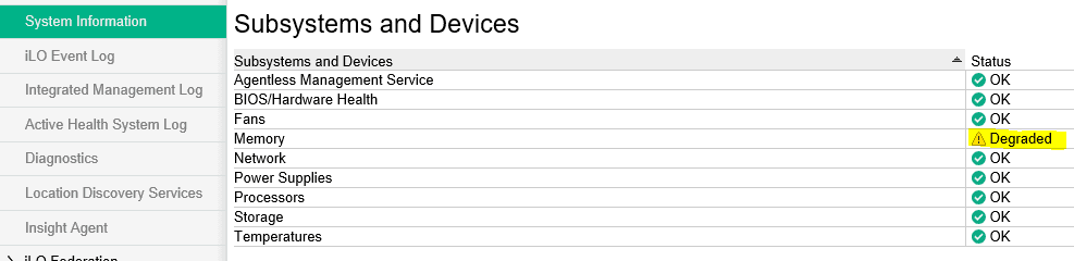

Hallo zusammen,

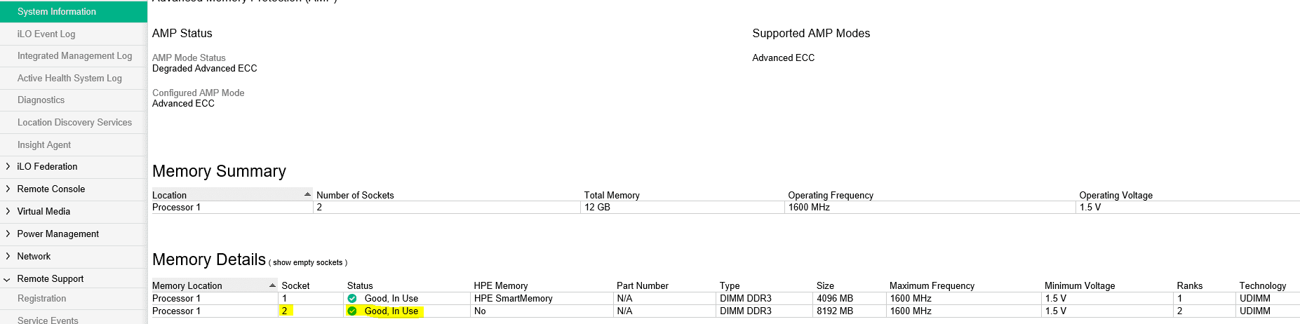

gestern 14:30 scheint mein Server abgeraucht zu sein. Ursache scheint mein RAM zu sein:
Log
Status 1
Status 2
Komischerweise ist der RAM laut System degraded aber wenn ich ins Detail gehe ist alles "Good, In use". Mein Server blinkt aber Orange wegen der Meldung :(
Was kann ich jetzt am besten machen?
Den fehlerhaften 8GB Riegel rausnehmen und testen ob er mit den serienmäßigen 4GB hochfährt?

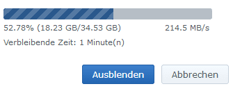

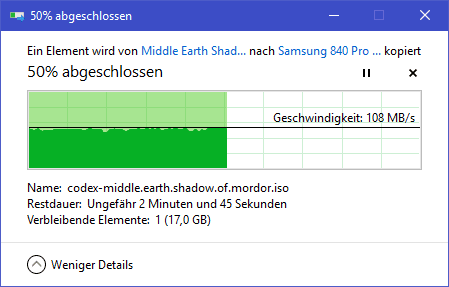

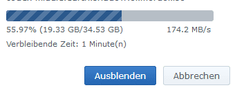

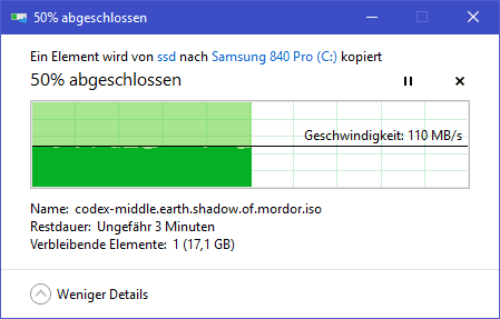

Hab mal die Geschwindigkeit bei mir getestet....
Es läuft ein Raid5 BTRFS 4x6tb WD RED und eine Crucial M4 SSD, 1610T mit 4gb RAM. 2x 1gbit Standard Ports angeschlossen.
Kopiere grosse iso von Raid5 zu SSD:
Kopiere grosse iso von SSD zu Raid5:

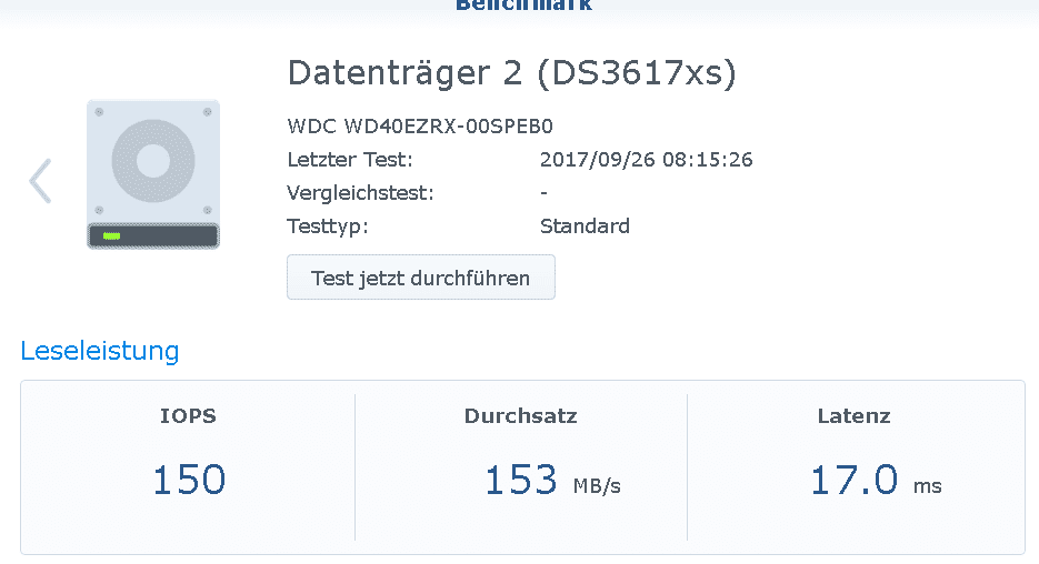

Interner Benchmark zu HDD1:
Interner Benchmark zu SSD:
Übers Netzwerk vom NAS zum PC ist eigentlich die Leitung der Flaschenhals.

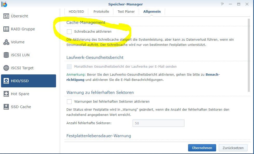

Das interessante an der Sache ist das wenn ich während dem iPerf test den Download der Datei starte es gar nicht so weit zusammen bricht.
Habt ihr den Festplatten-Cache aktiviert?
ich schon.
Hier ein Bench einer meiner WD Green im Raid1.Passt soweit.
Fehler muss also woanders liegen. Ich prüfe mal die NICs/den Bond/Trunk/LA
einfach mal ohne Trunk ausprobieren.
Habe verschiedene Netzwerkkabel ausprobiert, meinen Bond aufgelöst. Nichts. immer noch langsam.
Den Laptop direkt angestöpselt an den Server bringt auch nichts.
Erkenntnis:
Schreiben auf XPenology: 106MB/s
Lesen von XPenology: 50MB/s
Hallo zusammen,
der erste Test war über WLAN... ac mit 1000 MBit.
Ich habe jetzt mit Kabel getestet... da komme ich schreibend auf 62 MB/s.
Benutzt werden WD Red. Cache ?? Keine Ahnung ? Wo stellt man das ein bzw. aus ?
LG
Guido
