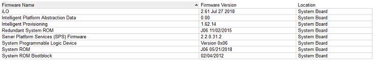

Ich habe jetzt BIOS und ILO geupdatet.
Dann das Service Pack 2017 installiert.
Firmware schaut jetzt so aus.
Rtcwake meldet immer noch den gleichen Fehler.
Hat noch jemand eine Idee?
Oder anders gefragt: Weckt jemand von Euch seinen Server mit rtcwake mit Intervallen größer 24h mit Erfolg?
ich habe eine andere Firmware - "Intelligent Provisioning" 1.70.63.
Intelligent Provisioning hat aber nichts mit BIOS/ Echtzeituhr zu tun. Das ist einfach nur ein Treiberpaket das mit im iLO NAND gespeichert wird (zwar mit einem Bootfähigen Linux, aber trotzdem irrelevant).
Die relevante Firmware (BIOS/iLO) sieht aktuell aus.

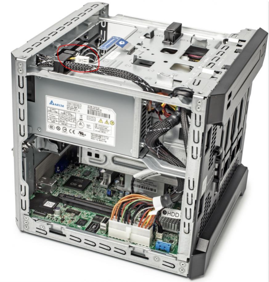

Der Akasa K25 hat einen 4 PIN Anschluss (PWM). Nun scheint die PWM Funbktion aber nicht ohne weiteres realisierbar. Also meine Fragen:
So sieht mein Gen8 aus. Oben liegt das Kabel, das mit P3 beschriftet ist (rot umkreist). Dies ist doch ein 4 PIN Stecker. Kommen hier 12V raus, so dass ich den Stecker verwenden kann?
Kann ich also einfach mit Hilfe dieses Sets KabelDirekt - PWM Lfter: Amazon.de: Elektronik eine Anschlussverbindung herstellen?

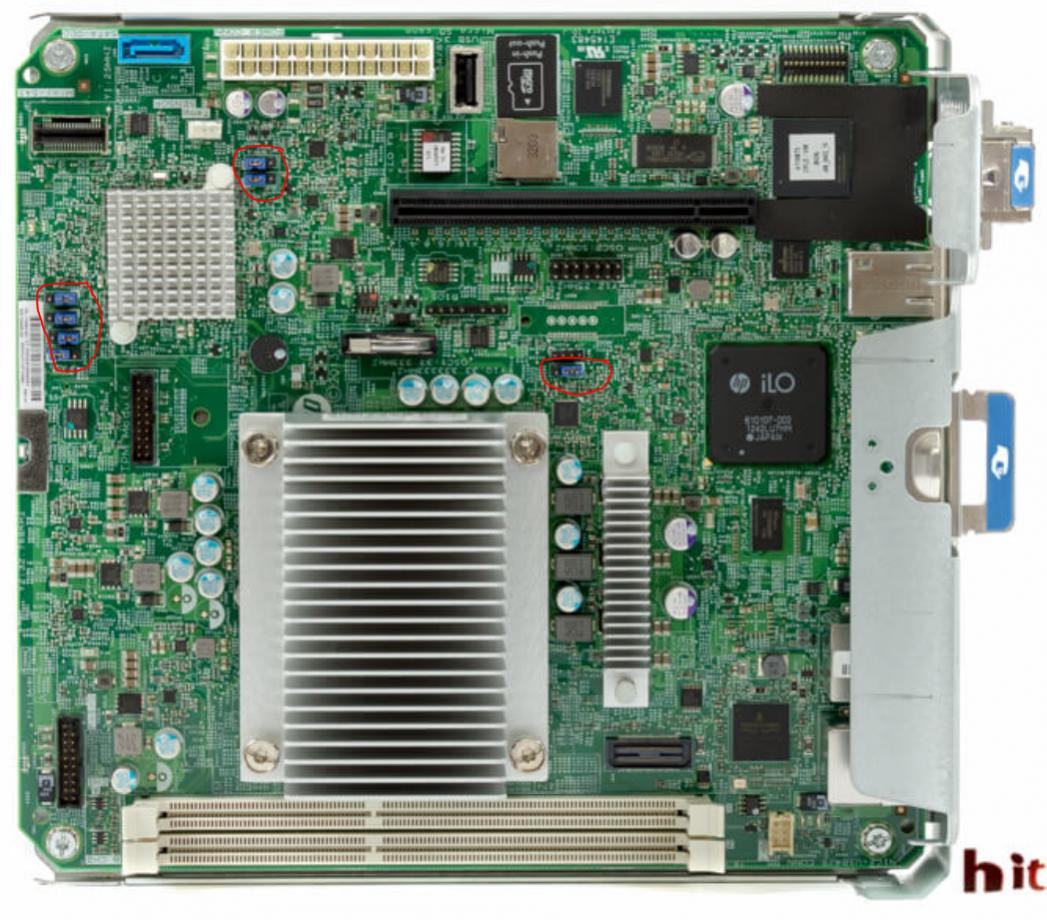

Auf dem Mainboard sind die hier im Bild markierten 3-PIN Anschlüsse. Wofür sind die? Die haben ja anscheinend nichts mit Lüftern zu tun, oder?
Wenn das alles nicht geht, kann ich dann einfach dieses Kabel hier verwenden, um den Lüfter an der internen USB Schnittstelle anzuschließen: FAN2USB - 12 V L Zubehör ? Hier ist auch ein Umwandler da, der 12V rauskommen lässt. Und benötige ich dann Phobya Adapter 4Pin PWM auf 3Pin 30cm - Schwarz Kabel: Amazon.de: Computer Zubehör ?
