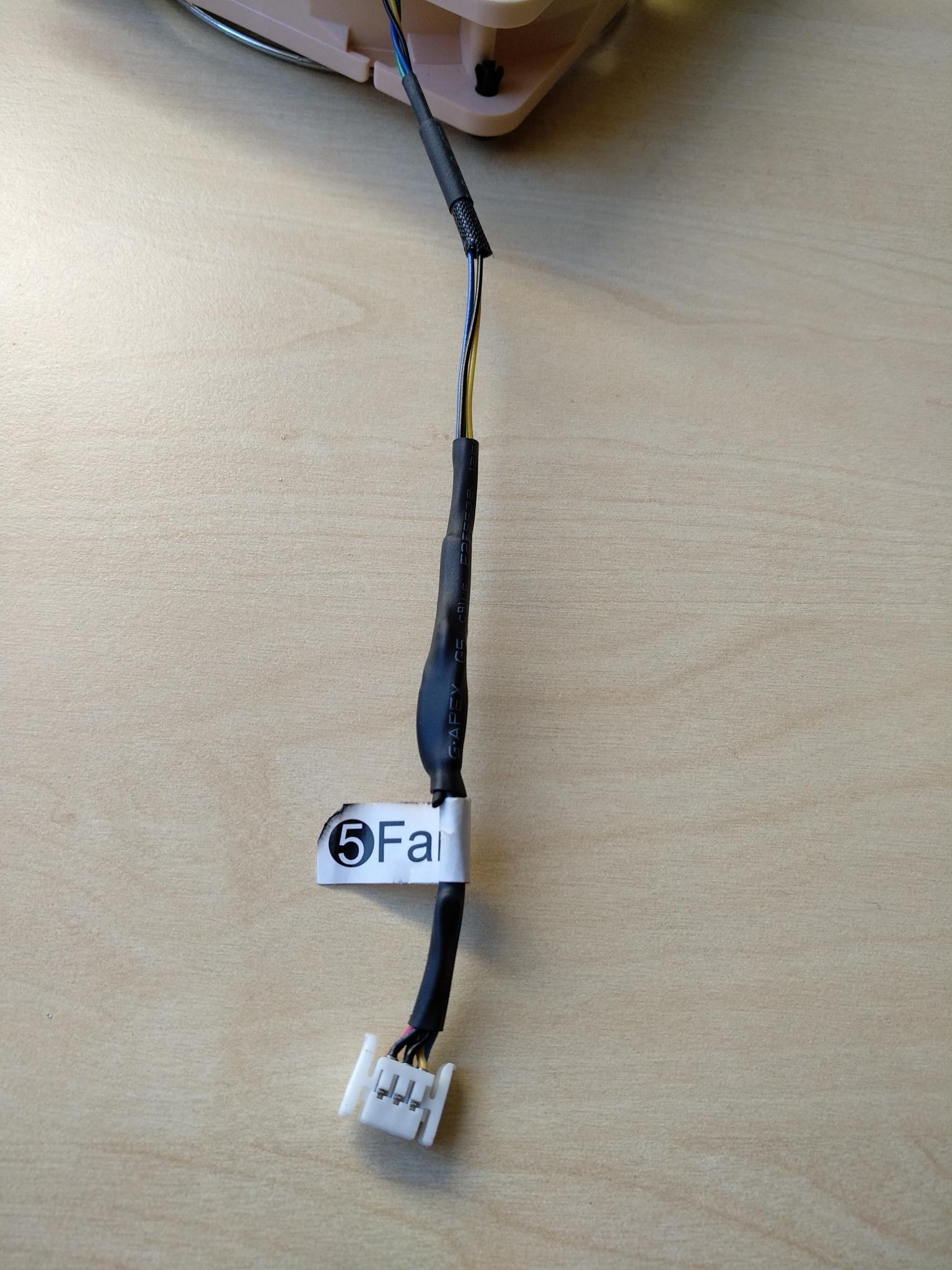

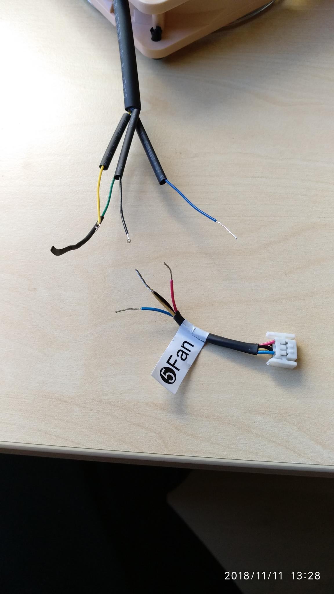

Moin,
ich habe mich heute auch mal an die Lüftermodifikation gemacht, um den Gen8 etwas in der Lautstärke zu trimmen.
Verbaut wurden folgende Lüfter:
- Sunon Lüfter 40x40x20mm HA40201V4-999 DC 12V 4700 U/min (für das Netzteil)
- Noctua NF-P12 PWM Gehäuse-Lüfter (120mm, 19,8dB, 4-Polig)
Netzteillüfter

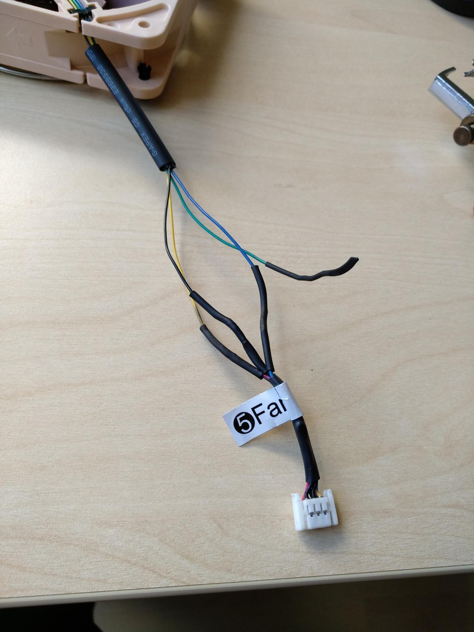

Dieser war relativ einfach zu tauschen. Vier Schrauben lösen, um das Netzteil halbwegs aus dem Gehäuse zu bekommen (sämtliche Stecker, bis natürlich auf den Kaltgerätestecker vom GEN8 blieben drin). Anschließend 2 Schrauben vom Lüfter selbst und vier Schrauben vom Gehäuse des Netzteiles gelöst, alten Lüfter abgetrennt (Seitenschneider), neuen Lüfter angelötet und alles schön mit Schrumpfschläuchen isoliert. Hier war nur + und - anzuschließen. Die Schrauben, um den Lüfter wieder festzusetzen, können übrigens nicht mehr genutzt werden, da die Bohrungen im Sunon Lüftergehäuse zu groß sind und nur eine Wurfpassung bilden.
Gehäuselüfter

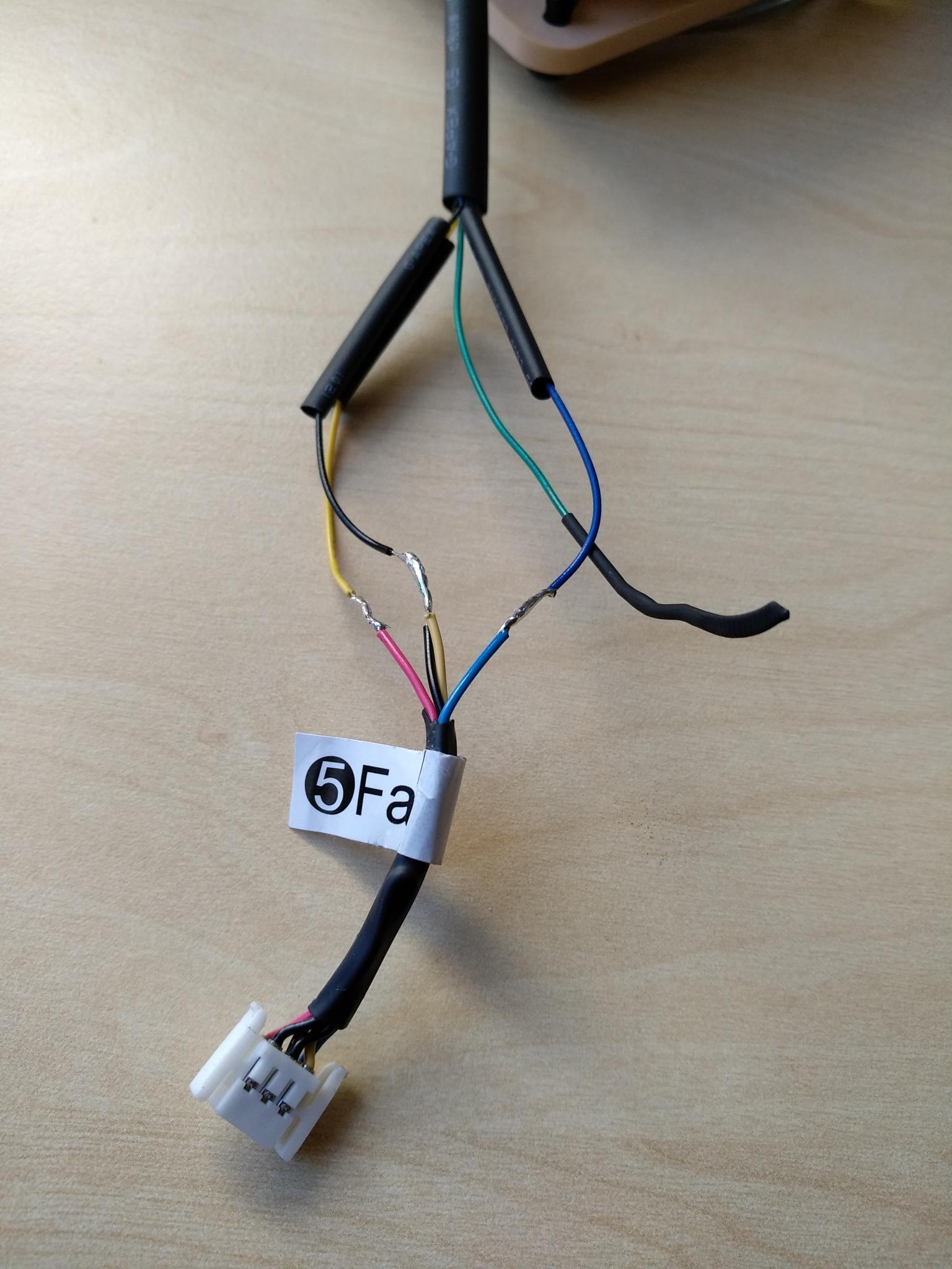

Dieser war auch einfach zu tauschen, jedoch waren einige Versuche notwendig, um die Steckerbelegung herauszufinden, da diese sich zwischen Noctua und HP Original unterscheidet.
Erst mussten die vier Schrauben an der Rückseite gelöst werden, um den Lüfter nach oben aus dem Gehäuse zu ziehen (Stecker vorher natürlich lösen). Anschließend wurde das Originalkabel zwischen Stecker und Lüfter beim Originallüfter, als auch Noctua durchtrennt. Alles schön entmantelt, die Kabel verlötet (Farben siehe Bilder), mit Schrumpfschläuchen überzogen und wieder eingebaut.
Vom Originalstecker, das gelbe und Schwarze Kabel zusammenzwirbeln und mit dem Massekabel (schwarz) des Noctua verlöten (Danke @DerAdnre).
Rot (Plus) vom Originalstecker wird mit Gelb (Plus) des Nocuta verlötet.
Blau wird mit blau verlötet.
Grün bleibt ungenutzt und wird einfach isoliert.

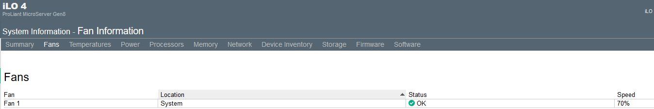

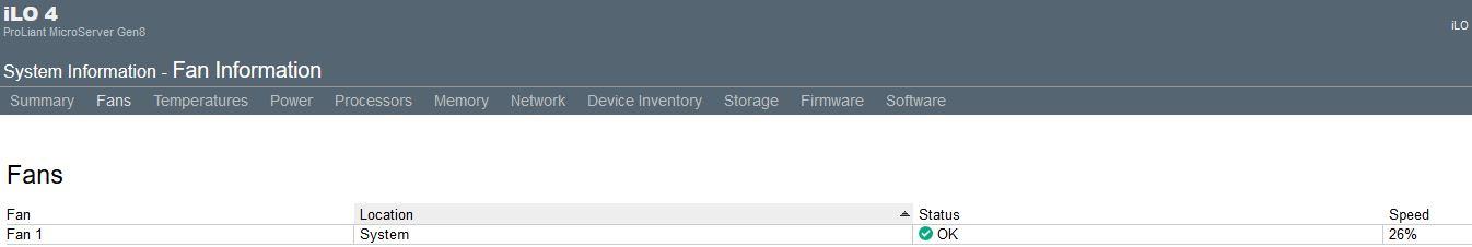

Anschließender Test des Servers:
Läuft und wird auch in ILO als korrekt angezeigt.
Dank Haarföhn werde es Sommer. Lüfterdrehzahl steigt an, ILO spuckt keinen Fehler aus, nur der Gen8 kackt kurze Zeit später ab (war dann wohl zu warm durch den Föhn, 60°C Celsius oder was der in den GEN8 befördert hat, war wohl zu viel des Guten.
Eventuell hilft das kleine "Tutorial" ja dem ein oder anderen beim Anschluss des Noctua, ich musste erst eine halbe Stunde testen und herumfummeln, bis ich die Steckerbelegung herausgefunden hatte.

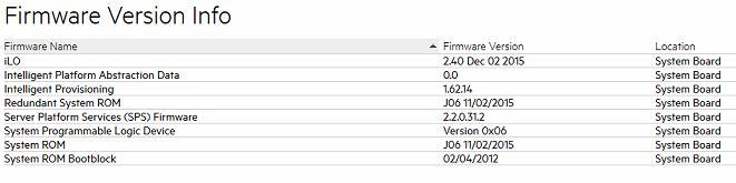

ich bräuchte mal bitte Eure Hilfe.
Ich möchte meinen HP Gen8 gerne zu einer bestimmten Zeit starten.
Das möchte ich mit rtcwake lösen.
Der Befehl
"rtcwake -m no -t $(date +%s -d 'next Sunday 10:00')" liefert aber als Ausgabe
"rtc_cmos 00:01: alarms can be up to one day in the future".
Ich habe noch einen zweiten Server, Selbstbau, da funktioniert das problemlos.
Auf beiden Servern ist OMV 4 in aktuellster Version installiert.
Kann das an veralteter Firmware liegen? Ich komme hier leider nicht mehr weiter.

Update erstmal alles.
BIOS = Steinalt (beide BIOS flashen!!!)
ILO = Steinalt
Netzwerkkarten-Firmware = dürfte auch steinalt sein
Danach würde ich nochmal testen, ob es funktioniert. Wenn nicht, nochmal melden.
Die Frage wird irgendwie alle 2-3 Seiten gestellt... iLo und bios lassen sich direkt über iLo updaten
