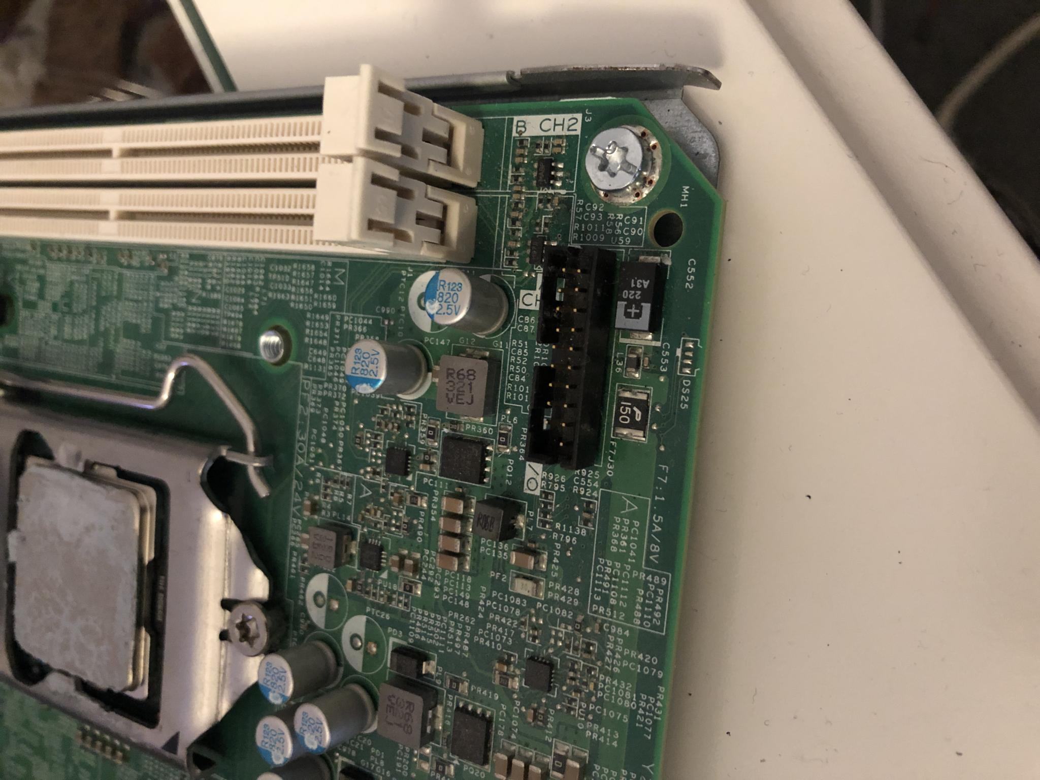

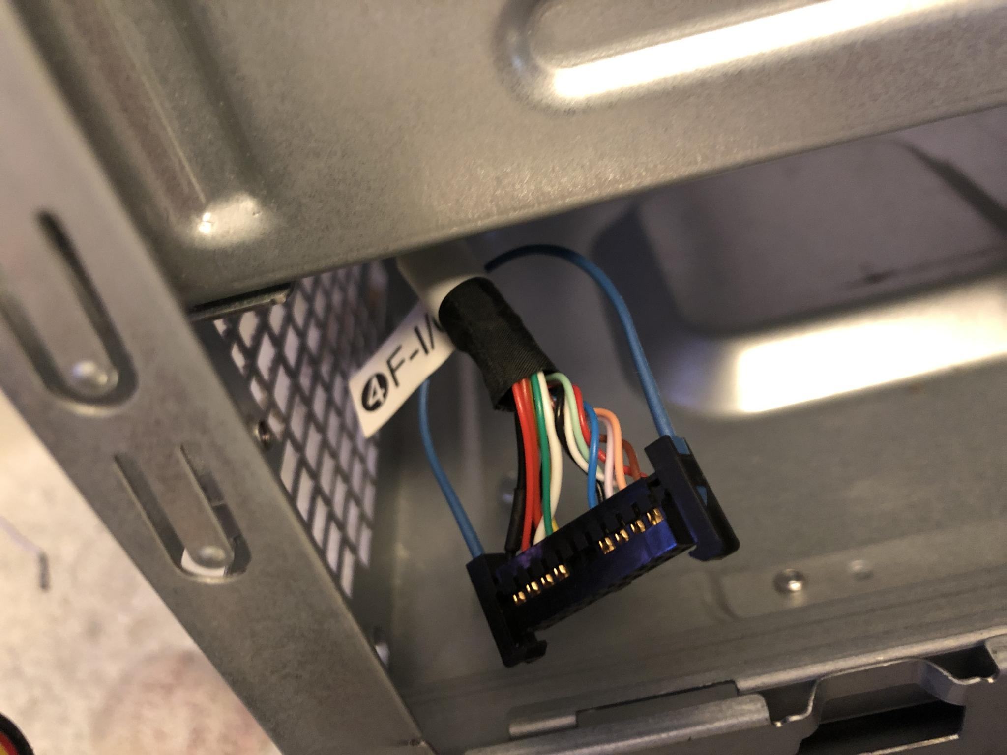

Hallo zusammen, etwas abseits vom Thema. Ich versuche gerade meinen HP Mico Servern Gen8 über Alexa zu booten, dazu habe ich einen Ewelink Schalter der den Power SW aktivieren kann. Das Problem dabei ist nur dass auf dem Mainboard ein breiter 11 poliger Stecker ist. Und leider ohne Beschriftung, im Handbuch finde ich auch nichts dazu. Hat jemand vielleicht ein ähnliches Projekt und kann mir sagen welche Pins zum starten des Servers verwendet werden?
Danke für die Hilfe
Eine simple Lösung wäre ein 230v Zwischenstecker. Im Bios müsstest du dann nur den Automatic-On Powermodus aktivieren.
Danke für die Hilfe
Anhang anzeigen 455198Anhang anzeigen 455196
Würde ich ganz einfach per WoL (Wake on LAN) machen, da scheint es mittlerweile auch für Alexa was zu geben.
