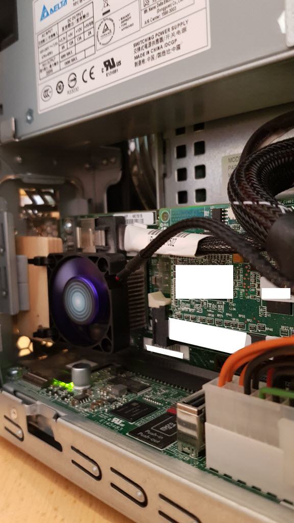

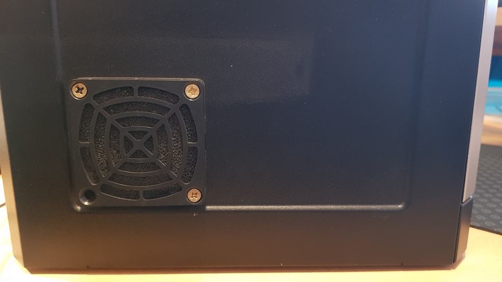

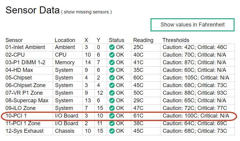

Ich habe auch besagten Raid Controller und ärgere mich seitdem ich diesen gekauft habe über seine extrem hohe Temperatur von 85 Grad Celsius. Wenn ich das vorher gewusst hätte, hätte ich mir diesen nie gekauft. Mein Server steht in einer normalen Zimmertemperatur Umgebung und nicht in einer gekühlten Umgebung, wovon HP ausgeht. Es gibt diverse Berichte im Internet und die verrücktesten Baumaßnahmen um den Raid Controller zu kühlen. 85 Grad entsprechen auch der technischen Spezifikation also keine Chance um z.B. bei HP ein Ticket zu eröffnen. Einmal hat sich der Server im Sommer "unter Last", als die Zimmertemperatur etwas angestiegen ist und gleichzeitig mein Raid Controller Lüfter ausgefallen ist, ausgeschaltet. Ich weiß nicht mehr wie viele Lüfter ich schon gekauft und ausprobiert habe ;-( teure und günstigere, nur um ein angenehmes Umgebungsgeräusch zu haben. Meine Konstruktion sieht zwar nicht professional aus, mit dem Holz in der Hütte, erfüllt aber seinen Zweck. Damit komme ich auf 61 Grad Celsius, immerhin 24 Grad weniger. Ich hatte diesen auch schon auf 53 Grad gebracht, dann bekommt man aber auf Dauer Ohrenschmerzen.
