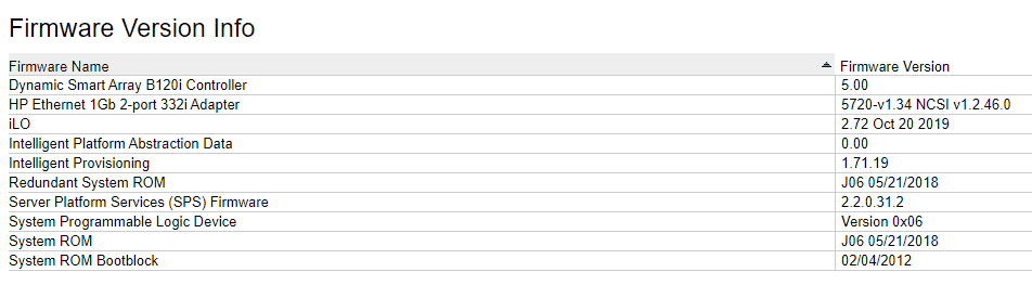

Ist diese System aktuell ? Oder fehlen da noch Updates ?
System rom ist alt, mindestens eines der beiden. Musst hier im Thread nach BIOS Update suchen, da steht alles zu.
Danke euch. System Rom ist mittlerweile auch aktuell. Ein Neustart wirkt manchmal Wunder.
Er muss es nur irgendwann mal per ilo aktualisiert haben, den Reboot Hinweis gekonnt ignoriert haben, es dann wieder vergessen haben und schon geht das :d
Hatte Probleme mit Intelligent Provisioning und dem Embedded Flash und musste mehrmals neustarten. Den Screenshot habe ich dann wohl kurz vor einem Neustart gemacht und nicht mehr kontrolliert.

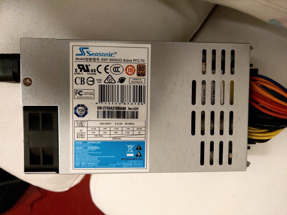

Weil mir ein Flex ATX Netzteil kaputt gegangen ist (nicht im Microserver), habe ich mir mal etwas gegönnt. Das neue Netzteil kommt in den Microserver.
Verbrauch vorher: 41W (3x Western Digtal White), idle, kein Spinndown
Verbrauch nachher: 39W
Also nach 11 Jahren ist die Investition wieder drin 👴
Das hatte ich aber schon mal irgendwo geschrieben.
